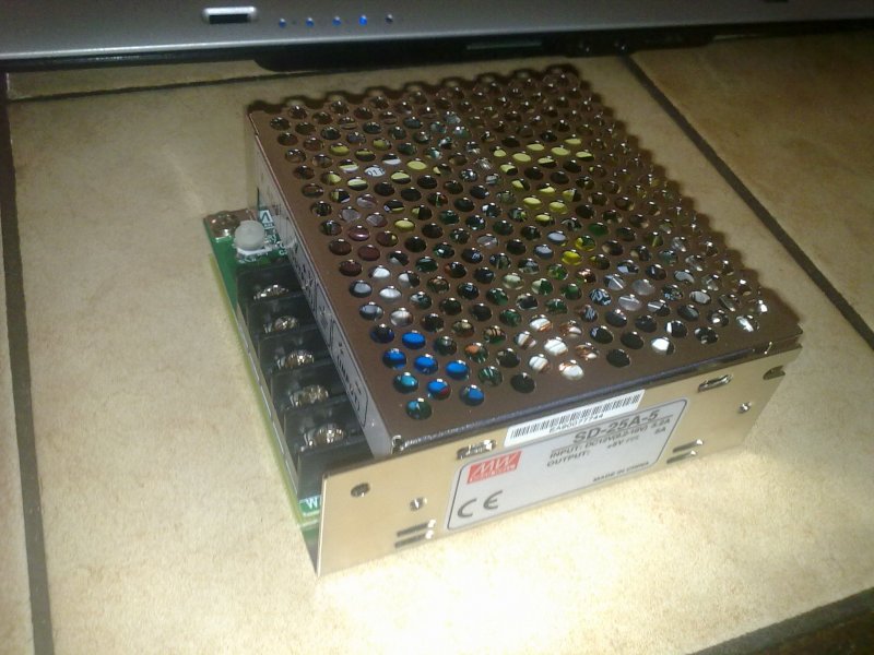

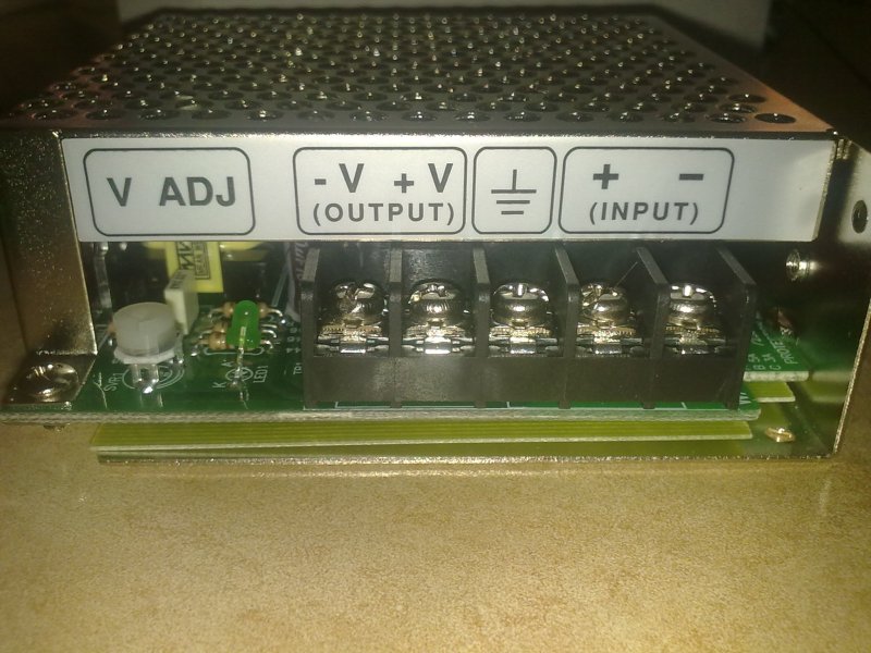

(#) ujfe hozzászólása Feb 6, 2011 /
Üdv mindenkinek !
Tudom, ez nem apróhirdetési rovat, de ez érdekelhet titeket:
MEANWELL SD-24A-5 tápom eladó. Vadonat új ! Dobozban ! Motorra akartam, de sajnos nincs hely a beépítésre ezért adom el.
12 volt DC-DC táp, 12 voltból csinál 5 voltot, nagyon-nagyon stabilan 5 Amper mellett !!! Akár több cuccot is ráköthetsz.
5 ezer körül gondoltam értem, én 7,5-ért vettem és soha nem is használtam. Ennyiért ezt nehéz még házilag is kihozni.
Az elérhetőségemet megtaláljátok a nickem alatt.

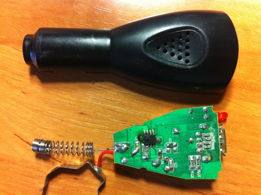

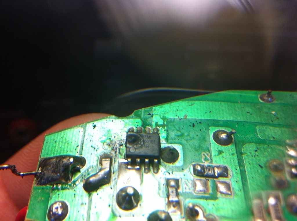

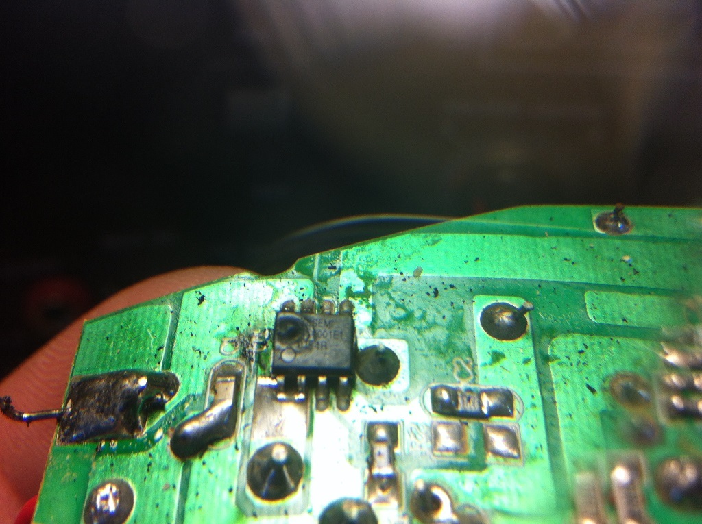

(#) Jostee hozzászólása Máj 17, 2013 /
Remélem jó helyen kérdezősködök!
Van egy autós szivargyújtós IPhone töltőm. Azaz csak volt mert sikerült egy olyan autó szivargyújtójába beledugni, ami fordítva volt bekötve. A fordított polaritást "meghálálva" el is füstölt benne az IC. Ezt kellene beazonosítani, ha tudja valaki.
Én valamelyik MAX sorozatú IC-re tippelek. Csatolok pár képet segítségül.
Válaszokat előre is köszönöm!
