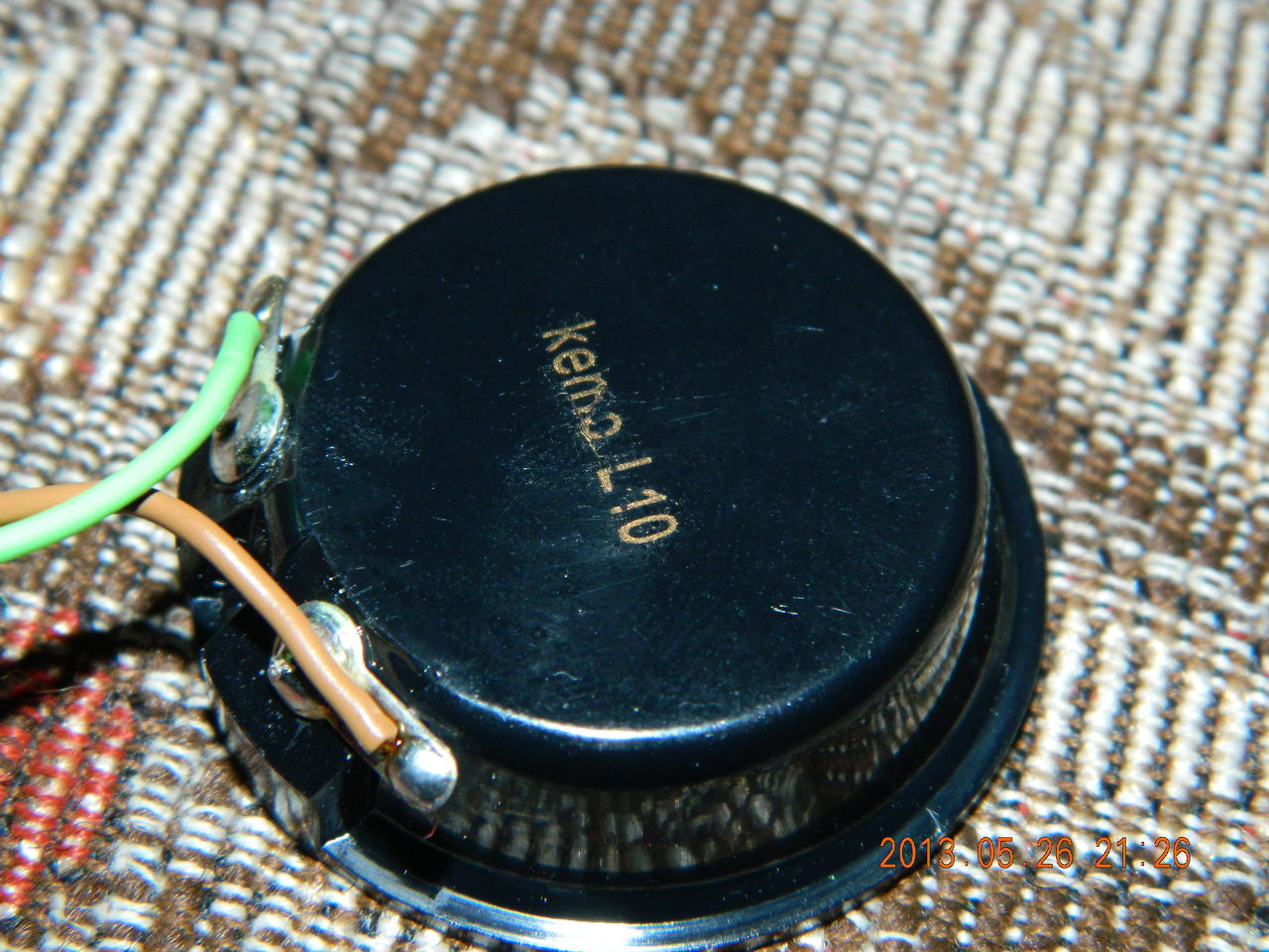

Ma megjöttek a piezok. Kicsit nagyobbakra számítottam
![]() BTW mi történne akkor ha párhuzamosan kötnék 2-t?

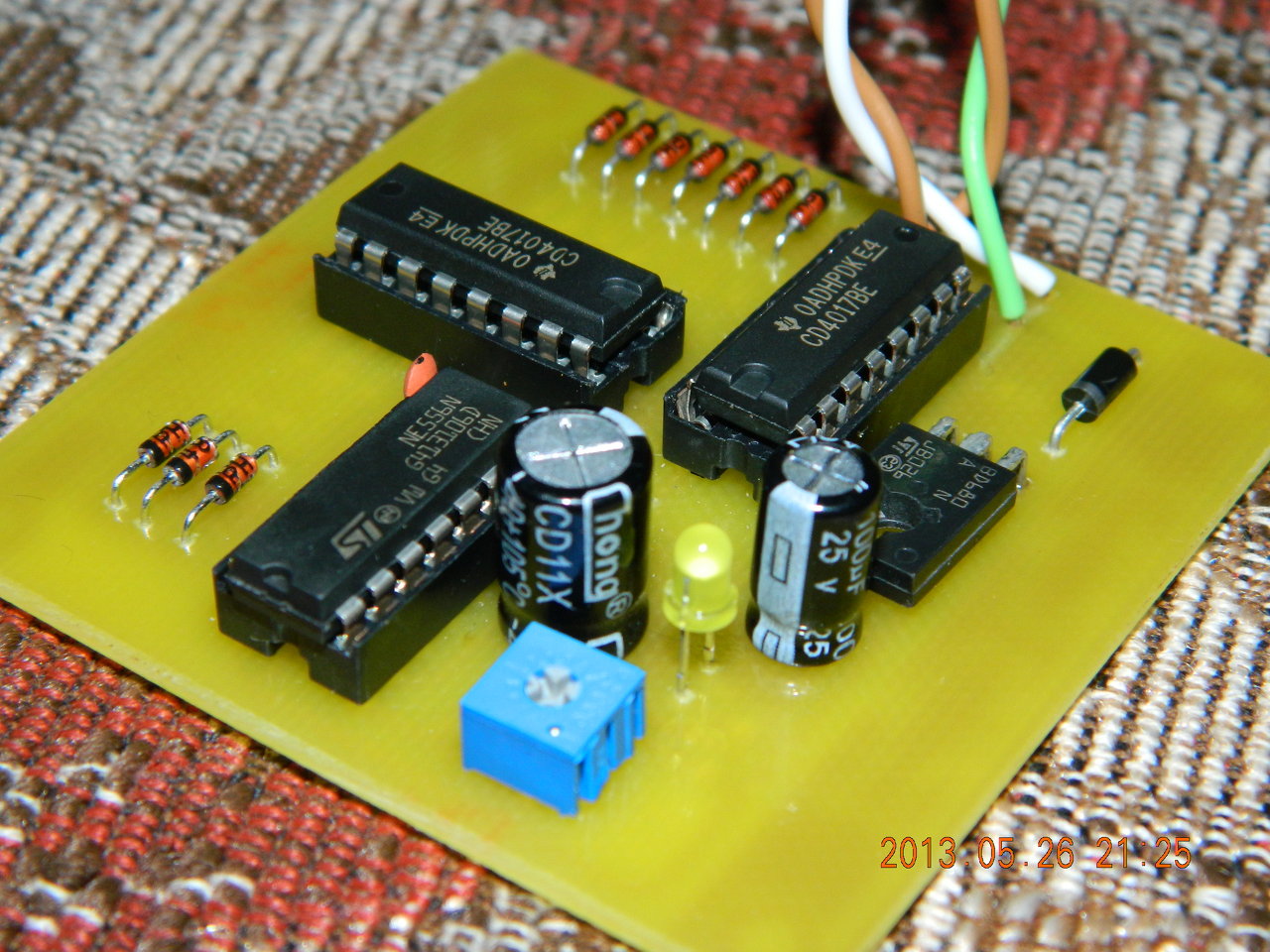

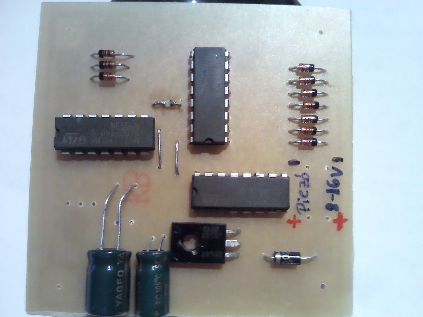

Edáig jutottam. A nyákon a forrasztási oldalon mivel szoktátok lemosni a forrasztás körül hogy szép legyen?
Üdv. A hozzászólás módosítva: Máj 24, 2013
Szia, köszönöm az infót!.
Izopropil alkohol. Vagy akármilyen alkohol. Esetleg hígító.
Drága lett volna ha egyet rendelek, így vettem kettőt. Ha beválik eladom jó pénzért. ![]() Halpucolás után összerakom én is. A hozzászólás módosítva: Máj 24, 2013
Hali! Na működik a ketyere? Tesztelted már? Én nemtudom letesztelni, nincsenek szúnyogok (mondjuk nem is bánom
![]() A hozzászólás módosítva: Máj 25, 2013

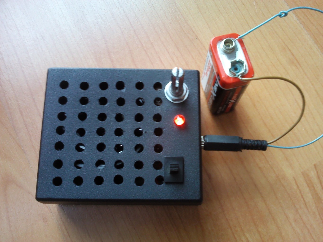

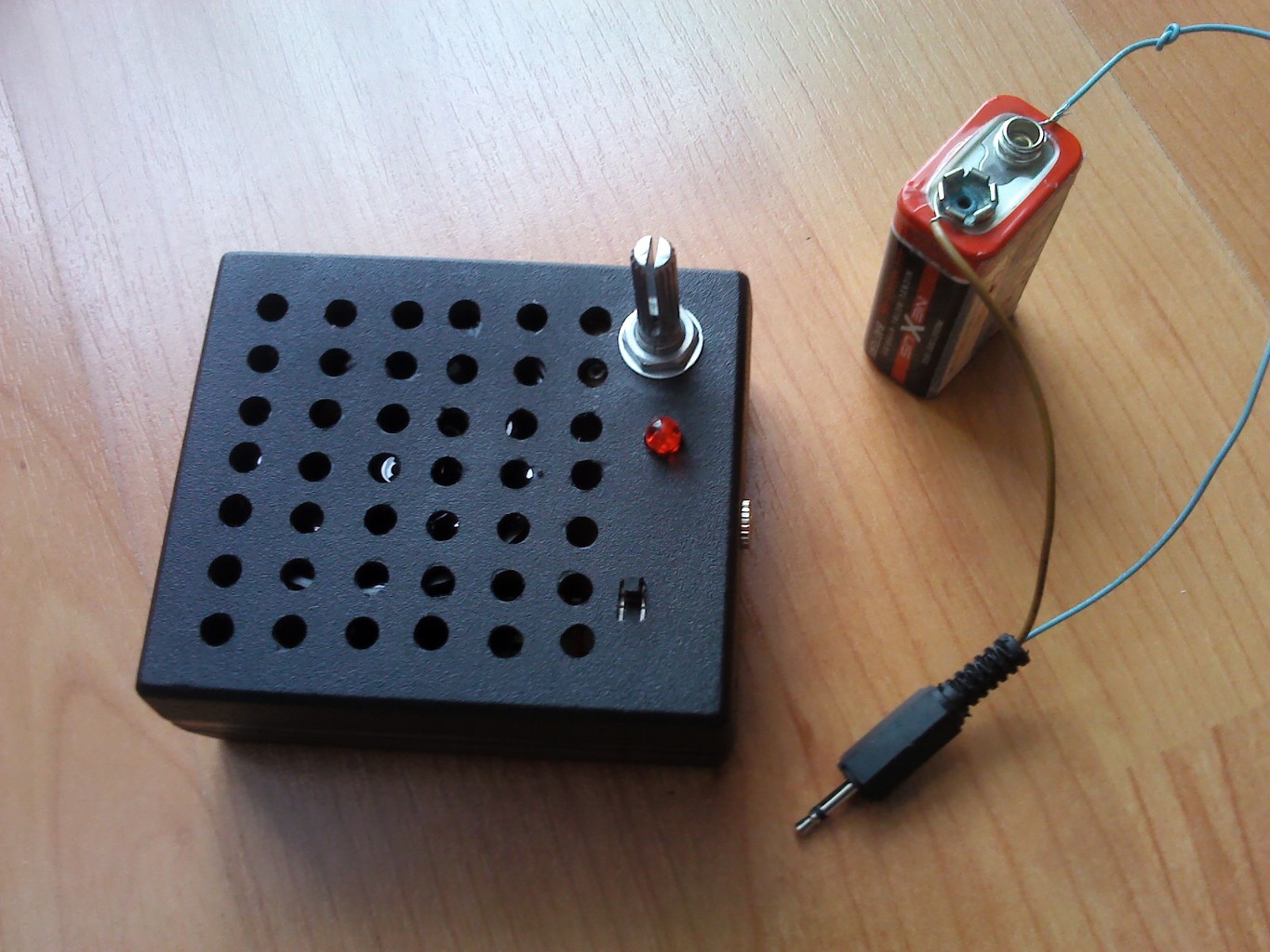

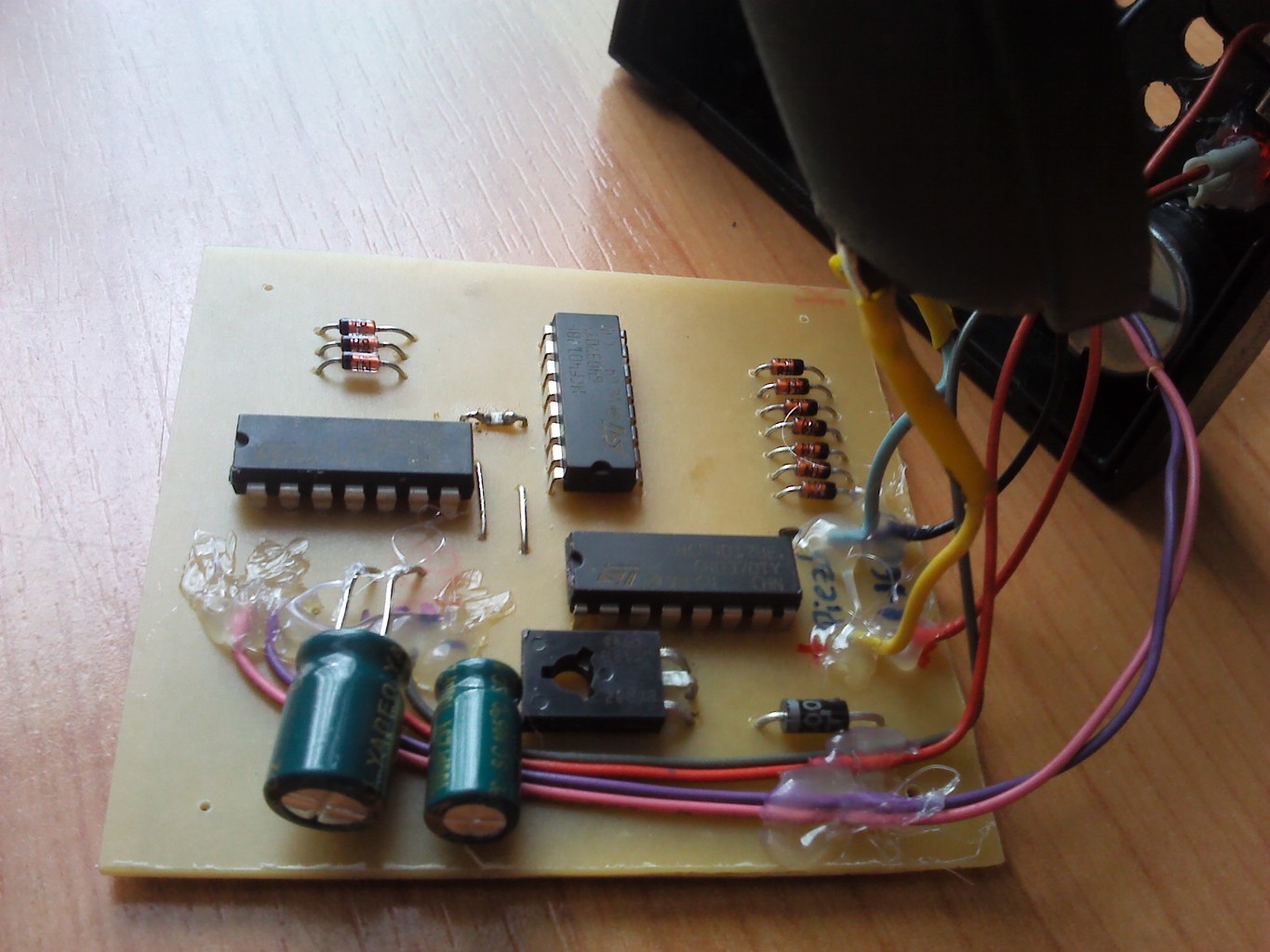

Hali! Na idáig jutottam. Még csak most raktam össze teljesen,így még nem teszteltem.Próbáltam egy 12V os adapterről de ott csak búg.Aztán amint képen is látszik egy 9V-os aksiról. Van egy pattogás amit követ egy emelkedő-csökkenő csipogás aztán megint egy pattogás(mint amikor az elemet rákötöd a hangszóróra). Majd este átnézem és lemérem az ellenállásokat mert minden ellenállást beforrasztatás után lemértem és volt amelyiknek nem volt valós adata. A másik ketyerémen nem lehet hallani ezt a pattogást.Na majd még este kiderül hogy mi a bibi.Egyébként most itt sincsenek még szúnyogok,este 10°C volt.
Jó lett a doboz! 10nF párhuzamba a 27pF-ossal próbáltad? Klassz lett nagyon! Ötletes a melegragasztóval rögzített vezeték, ez jó ötlet!
Pöpec! Így már igazán kisméretű
Hestoreban kapható e ehez használható piezzó, vagy csak a conrad-os használható?
Köszi! Igen próbáltam párhuzamosan kötni,nem jött ki hang a torkán

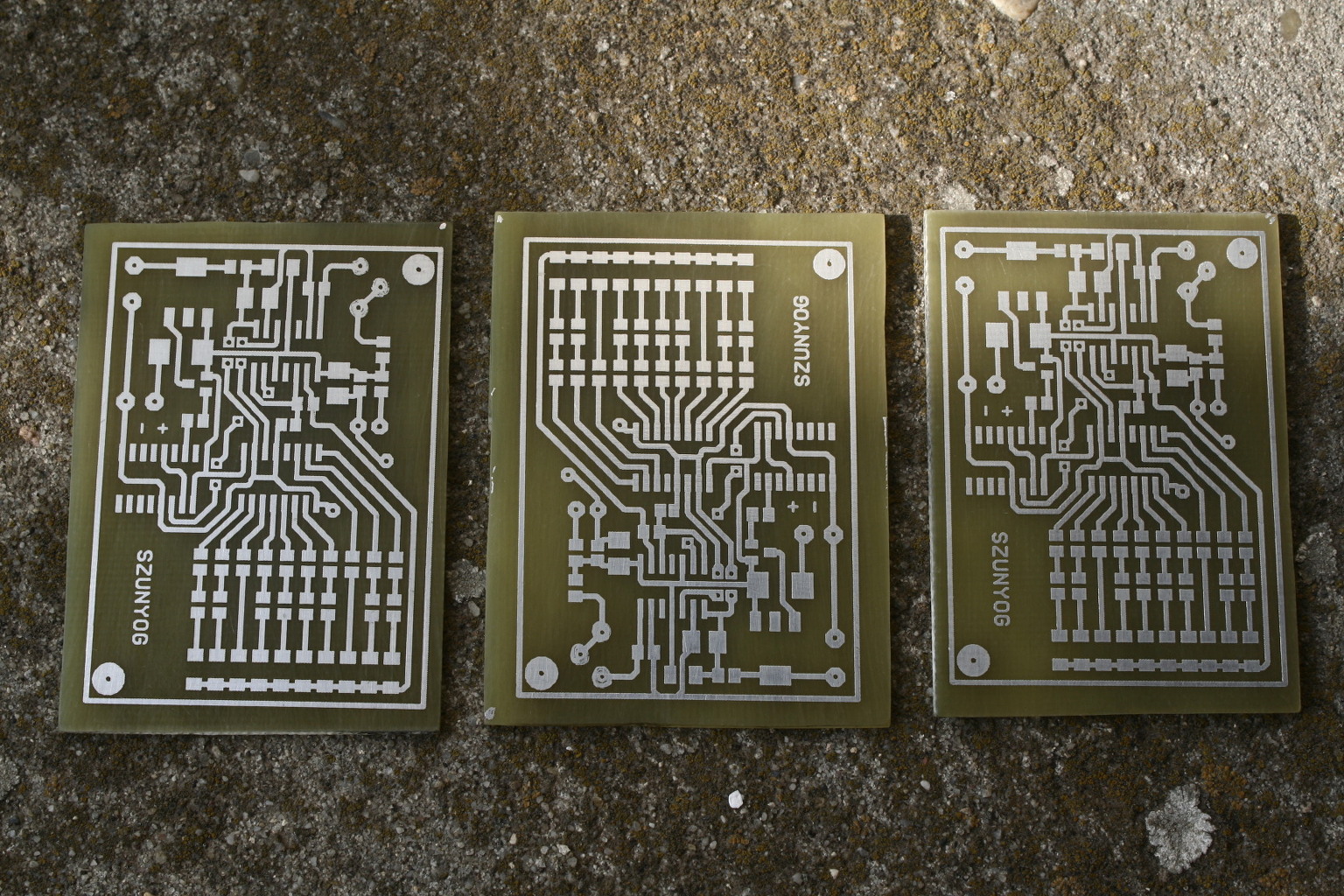

Nagyon jó lett,szép. Megosztod velünk a nyomtatható változatot is?
Ha egy kicsit eltérnek az ellenállások nem olyan nagy gond, attól függetlenül a piezzón (10nF bekötve) kéne hallható hangnak jönnie! Valami gubanc van akkor. Piezzó nem hinném hogy rossz lenne, a régi áramkörre kösd rá a piezzót (10nF párhuzamba 27pF-al), teszt céljából!
Ja már gondoltam én is erre, meg is teszem.
Nyomtatható változat engem is érdekelne, ha megosztanád a nagyérdeművel!
Kipróbáltam,így tökéletes . Hm, valahol gubanc van.

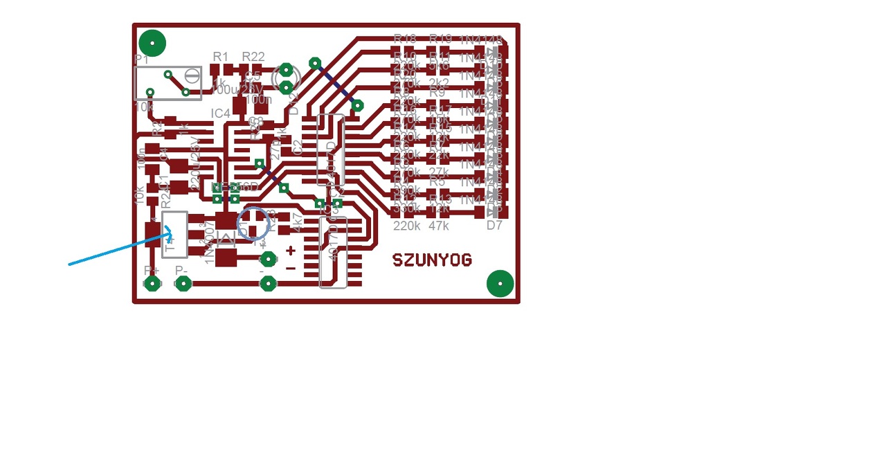

Olyan kérdésem lenne hogy ez a T4 az micsoda? Még bekarikáztam egy olyat ahol három érintkező van ott van a T3 -az lenne a T1-BD680? Az IC4 = IC1 el?

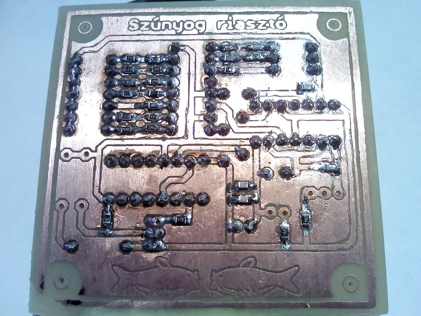

A félig smd-t amit utoljára csatoltam pdf-et.
A képek nem valami extrák. Forrasztást nem kommentálni ![]() A hozzászólás módosítva: Máj 26, 2013
Nagyon jó lett. Azt hiszem a nyákot újból kinyomtatom csak úgy hogy ne legyenek benne középen a megmaradt üres részek,(az alkatrészek között)kimértem nem találok zárlatot de valahol még is valami bibi van. Every által belinkelt képen mi lehet a T4 ? Üdv.
