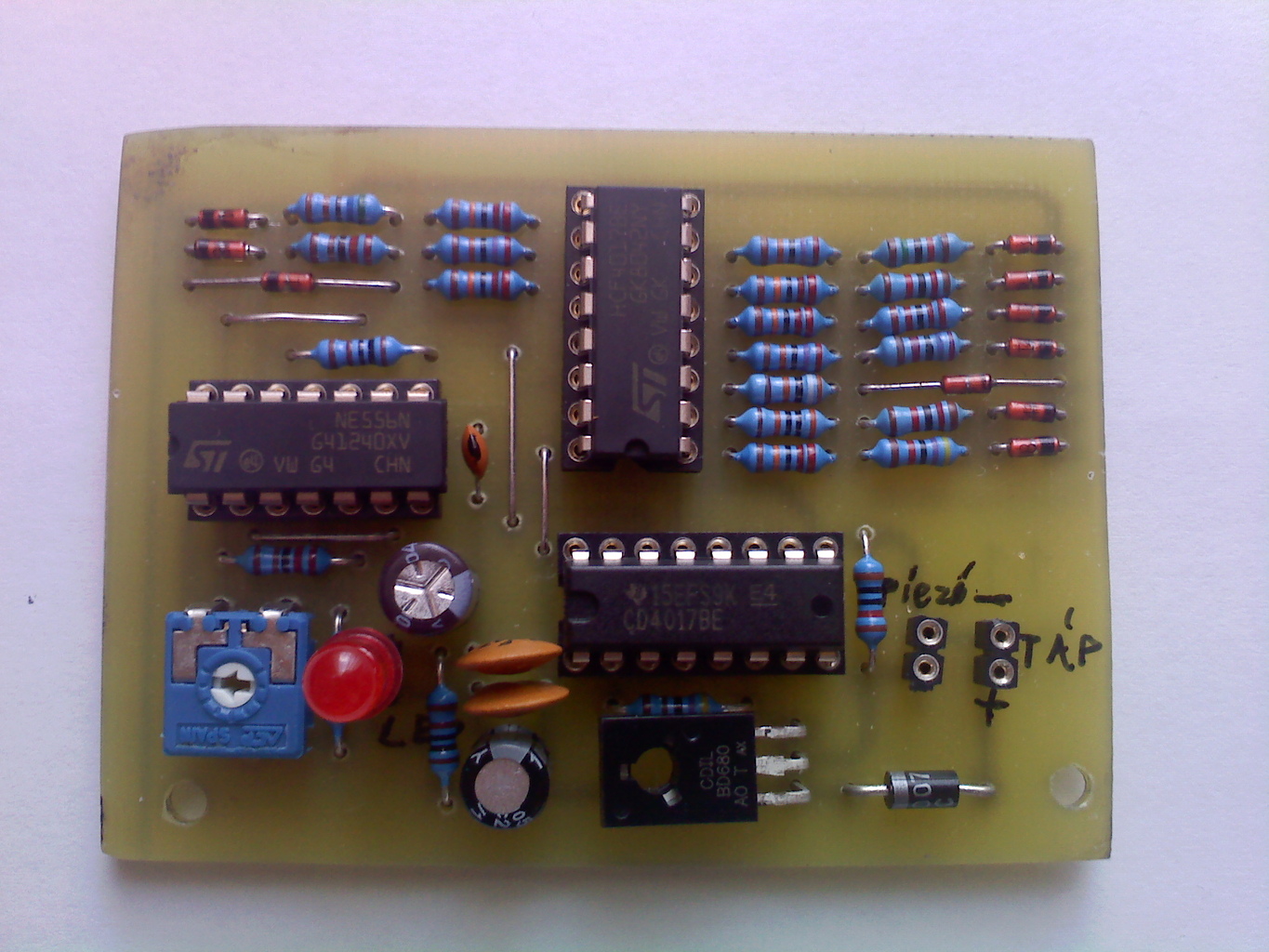

Összeraktam a riasztót. Bekötöttem mindent, 10nF párhuzamosan a 27pF-os kondira. Szépen ''szolmizál" Le a 10nF-os kondit, és csend. Illetve bekapcsoláskor hallok egy kattanást, utána kattogás minden frekiváltás után, de az annyira halk hogy csak közvetlen közelről hallani, de alig. És egyetlen egy frekvenciát hallok, (gondolom a legalacsonyabbat). De a többit nem. Elvileg nemkéne hallanom. 12v-ról 30mA fogyasztás (led ebből 8mA-t eszik). 5v-ról is működik de akkor jobban hallani azt az egy frekit amit hallok. Már csak lekéne tesztelni.
Készítettem pár képet az áramkörről, meg a piezzóról.
Szia! Az én régim amit megépítettem,annál én is kipróbáltam ezt a 10nF-os párhuzamos kötést, na úgy én is hallottam a "szolmizálást"

Hali! Nah én is ezt a 10-30mp-kénti hangot hallom! Attól függ hogy gyorsra, vagy lassúra állítom a potit, ugye változik a sebesség. A frekiváltás közi hangot meg csak közvetlen közelről, 20 centiről már nem hallom! 4db ceruzaelemről is működik! Doboz is megvan azt is rendeltem a konrádtól.

Ahogy a fogyasztást néztem 12v-ról 30mA, 5v-ról már csak 20mA kb.! A 9v-os elem vagy aksi kb 150mAh-es, ami van nekem AAA méretű (mikro ceruza) aksim 1000mAh-es, tehát jóval tovább bírja

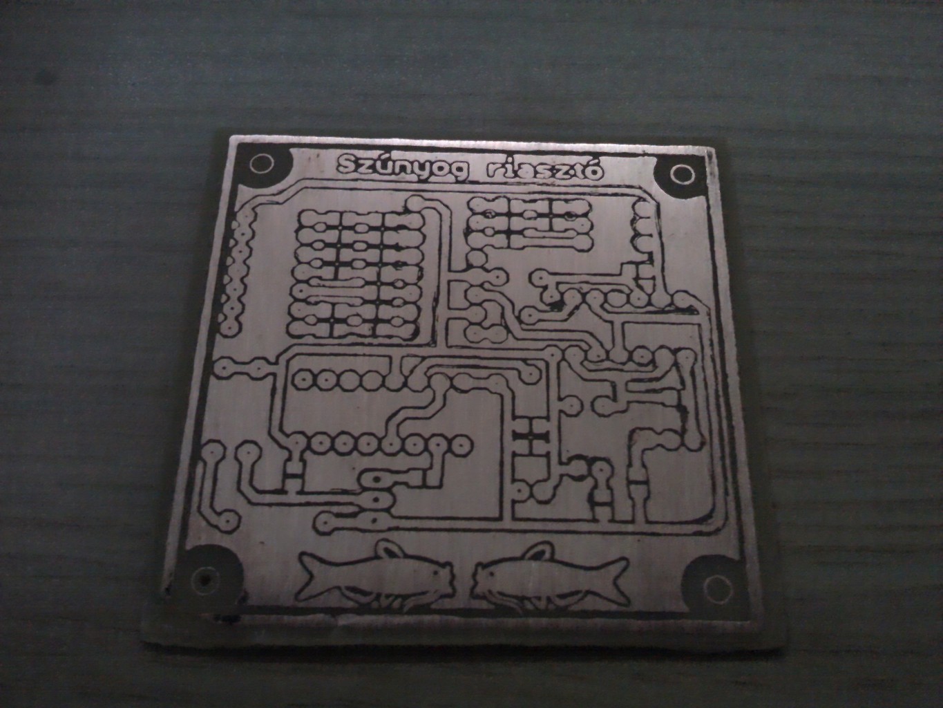

Nagyon jó lett a nyákod, szép munka! Ùgy látom smd ellenállásokkal építed meg. Így mégkissebb. Mondjuk halak helyett moskítót tettem volna oda
Hello! Köszönöm! Igen smd-be csinálom hogy még kisebb legyen.Ja,csak már nem akartam lecserélni a halakat mert nem lett volna szép dolog ha "johny999" munkáját átmásítom
![]() UI: fordítva nyomtam a rajzot,utólag vettem észre mikor ellenőriztem hogy nincs e zárlat, így most az IC-k egy oldalon az smd-k meg a másik oldalon lesznek. ![]()
Kicseréltem az egyik ellenállást (390K), ez adta azt a hangot amit még hallottam (ez idegesített is) 220K-ra cseréltem. Mostmár nem hallani semmit. Várom a dögöket tesztelni (inkább mondjuk ne jöjjenek
Az R3-asról beszélsz? Na majd ha nekem is kontrázik akkor én is kicserélem.Viszont ma be üzemelem a régit is amiről tettem már fel fotót,kíváncsi vagyok,én nem emlékszem hogy hallottam volna olyan hangot amiről írsz. Viszont az új hangszóró egy picit másabb mint amit kintről rendeltem. Majd csinálok közeli képet mindkettőről.( a teljesítmény reméljük ugyan az ).
