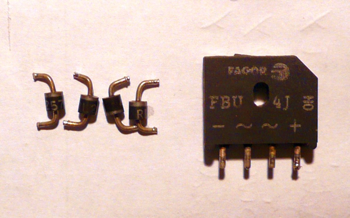

Graetz híd?
(bocsánat, ebből még azt is kispórolták - 4db diszkrét dióda van helyette) A hozzászólás módosítva: Máj 23, 2013
Annak a négy diódának az a neve, hogy Graetz-híd, csak nincs gyárilag betokozva, de attól még Graetz-híd.
Ezt én pontosan tudom. Csak abban nem vagyok biztos, hogy 4db 1A-s dióda egyenértékű egy 4, vagy 6A-s Graetz-el.
Az attól függ... simán lehet, hogy a 4db dióda jobban tud hűlni, mint a Graetz tokja.
A rajzodon lévő RL205 típusú dióda 2A-es.

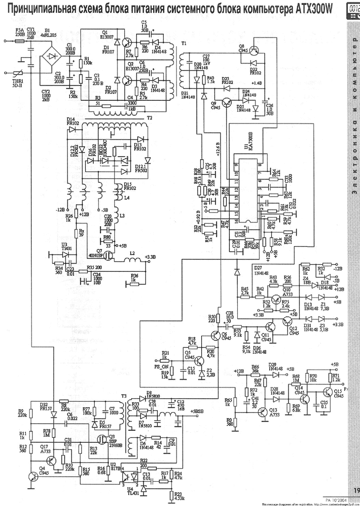

Ha a múltkori csatolmányra gondolsz, az egy Codegen táp rajza.
MS tápoknál sajnos gyakran találkozom 1A-s diódákkal. Nem véletlenül volt ennek a tápnak a forgalmazása betiltva. (akkor még MS Gold volt a neve)
Én annak idején úgy tanultam, hogy a hűtés a hőleadó felület nagyságától függ.
Vesd össze a kettőt, és megérted hogy a hozzám kerülő tápokban terhelhetőségtől függetlenül miért cserélem ezeket ezeket gondolkodás nélkül. Graetz alatt én még nem láttam megégett panelt, ilyen diódás megoldásnál annál gyakrabban. A hozzászólás módosítva: Máj 23, 2013

Ha korábbi szériából való a panel, akkor ez a rajz jó hozzá.
