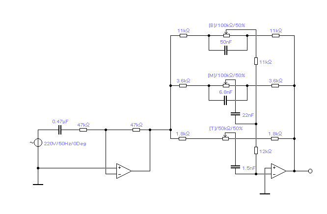

Idézet: „Ha nem akarod elrontani a Quad hangját akkor ezeket a céláramköröket felejtsd el, és építs egy "mezei" hangszínszabályozót műveleti erősítővel. Rengeteg ilyen rajzot találsz a neten, de itt a fórumon is.” Találtam "mezei" hangszínt itt a fórumon ami úgy érzem megfelelő lenne a quad-omhoz. Már csak egy problémám van mégpedig, hogy a mellékelt két kapcsolás közül melyiket lenne célszerűbb kivitelezni?! ![]() Segítségeteket előre is köszönöm! ![]()
Üdv! Az első rajz feltételezi annak a meghajtónak a meglétét a bemenet előtt, amivel a második rajz indul. Tehát ha pár száz ohm kimeneti ellenállású fokozatra kapcsolod, elég az első rajzot megépíteni.
A háromsávos EQ helyett nem elég a kettő?
Az impedanciaillesztést jobb belerakni. Hangzását tekintve nekem eddig a képen lévő felső jött be leginkább, csak vigyázni kell a szerelésével (esetleg pluszban hidegíteni), mert hajlamos alacsony frekin begerjedni. Nagyobb végfokokhoz pedig az alsót szoktam használni, és az első fokozattal szoktam korrigálni a passzív keverésből, illetve a végfok esetleges érzéketlenségéből adódó alacsony jelszintet. A passzív elemek értékei nem biztos hogy jók, most csak hirtelen beollóztam a rajzokat. A kimenetet záró 22k a hangerőpotit szimbolizálja.
