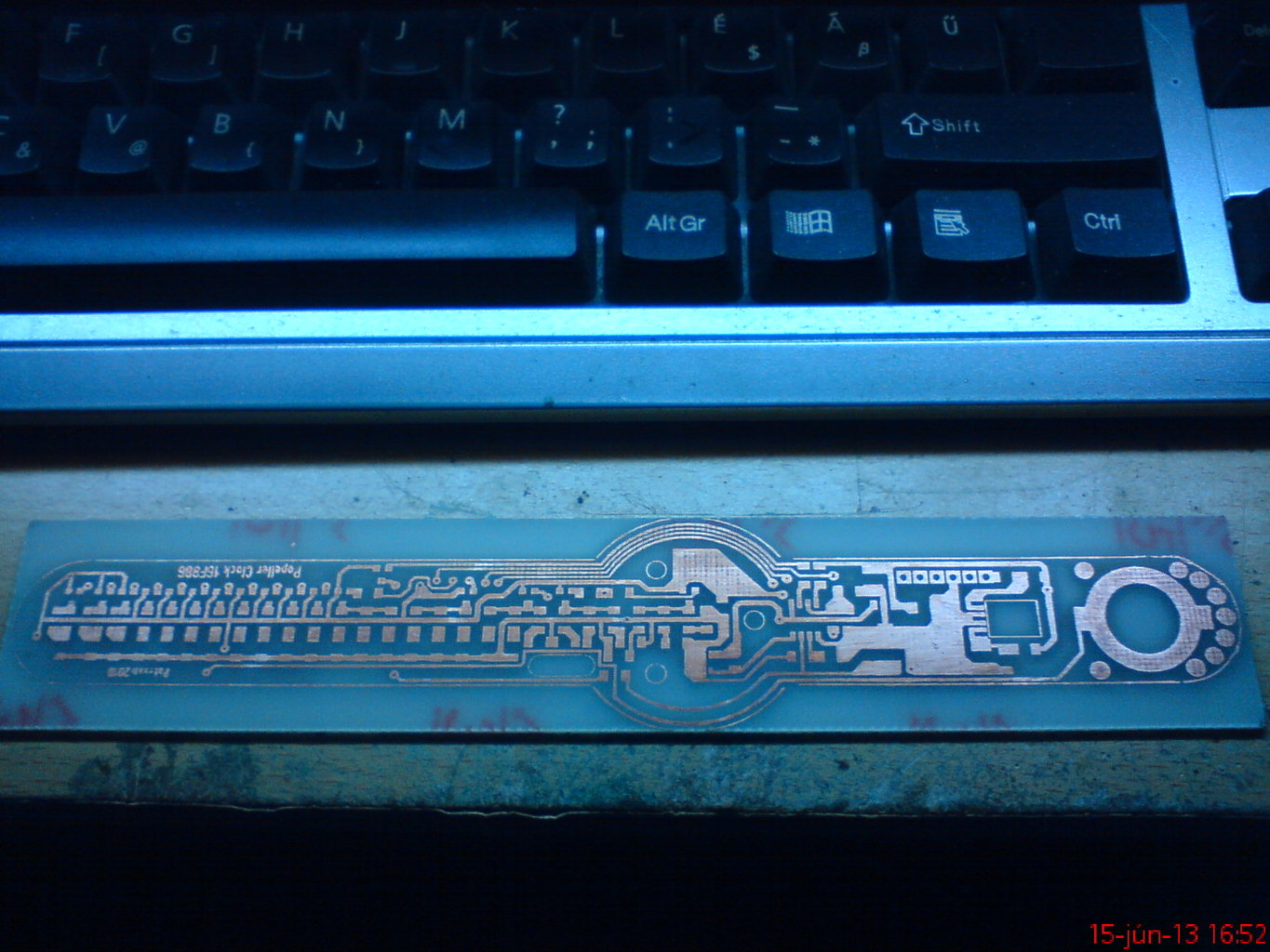

Felmerült egy újabb kérdés. Az ICSP csatlakozó! Mit kell beültetni? Gondolom tűsor nem lenne szerencsés az alj sem tűnik jó elgondolásnak a képen nem tudom egyértelműen azonosítani. Talán cső szegecs ? Kitermeltem egy ventilátorból a hall érzékelőt és be is raktam a panelra milyen távolság kell a mágnást tenni? Beforrasztottam a fotó tranzisztort és kerestem az infrát a táp panelon de nem leltem. Illetve az egész táp panelt nem értem a két kondi hogyan is van beforrasztva ?
Szia! ICSP csatlakozónak én professzionális ic foglalatból szedtem ki hüvelyeket,hall érzékelőtől kb 6-8mm távolságban legyen a mágnes,a fototranzisztor csak a fényerőmérést végzi akár el is hagyható,a két kondi értelem szerűen a + - kivezetések az egyenirányításnak megfelelően egymással párhuzamosan,hogy férjen el mögötte a csavar illetve anyacsavar.

Bocsi hogy beleszólok az ICSP csati nálam igy nézki a képen.Csipőfogóval kicsit meg kell szorítani és szétpattan.Nekem is most készül az elsö 16F688-as SMD propellerem.Remélem tudunk együtt haladni.Én már nemkaptamKP 2010 P3C-s fototranzisztort csak KP 2012 P3C-t

Helyezd a precíziós IC foglalat egy kivezetését egy furat fölé, a forrasztható rész legyen felfelé. A furat legyen elég nagy, hogy a kivezetés legvastagabb része is beleférjen. Cipesszel megfogva a forrasztható részt enyhén nyomjuk le. A kontaktus kipattan a műanyagból...
Köszi a javitást.Látszik hogy új még előttem ez a tipus de a képről látszik a panelről mire gondoltam.Még egy két napig patinásodik utánna felszerelvényezem.Ezek nagyonjól kivannak találva alig van szélzaja.
