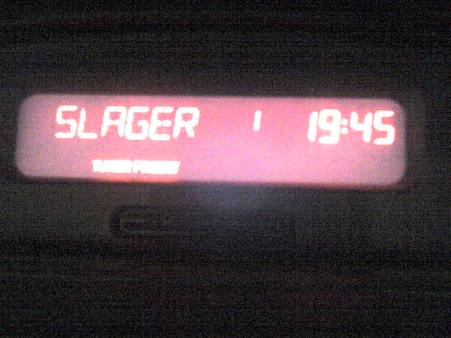

(#) DRoland hozzászólása Nov 17, 2007 /
Hellosztok!
A segítségetek szeretném kérni! Nemrég vettem egy Renault Mégane-t. Abban van a képen látható rádió. Elvileg a szabad csatlakozóhelyre CD-váltót lehet tenni, és ennek szeretném megtudni a lábkiosztását. Azt tervezem, hogy ide kötöm a discmant, gondolom összezárom valamelyik kettőt, vagy feszt adok valamelyikre és akkor váltana, de ezt sajnos nem tudom (eddig kazetta adapterrel kapcsoltam össze).
Miindenki segítségét előre is köszönöm.
(#) aflmor válasza DRoland hozzászólására (») Nov 17, 2007 /
Az egy Philips.Itt a ServiceManual-ja.
(#) DRoland válasza aflmor hozzászólására (») Nov 17, 2007 /
Ezt én is megtaláltam, de ez nem az 1kb-os csak, amúgy ez kód vagy mi hozzá amugy igen Philips
(#) gridru válasza DRoland hozzászólására (») Nov 17, 2007 /
Szia, pár napja-hete én is ugyanebbe a témába ástam bele magam. Tapasztalataim íme, megosztom:
A Renault magnó lábkiosztását itt megtalálod.
Hogy a cd váltót helyettesítsd bármi vonali jellel (pl diskman, vagy mp3 lejátszó jack kimenete)
a "C2" zöld csatit kellene használni, ami hiányzik a panelről sajnos.
Ha szerencséd van, akkor 1999 előtti gyártású a magnó/kocsi és a kék, C3 csatin használhatod a 18-19-20 lábakat.
Ha nincs szerencséd (nekem 2004-es Cliom van, 22DC258 magnó, ugyanilyen) akkor digitális jeleket fogad a cd váltó felől a fejegység.
Be lehet csapni, 25eFt körül lehet kapni analog-SPDIF átalakítót (keresd így: "aux in adapter").
Vagy marad a klasszikus megoldás az FM rádióadó 3..5eFt.
Ha valaki esetleg tud kapcsolási rajzot ilyen sztereo-s/pdif átalakítóhoz, hálás köszönet illetné!
Üdv: grid
(#) DRoland válasza gridru hozzászólására (») Nov 18, 2007 /
Nagyon köszönöm az információkat
Persze, hogy nincs C2-es csati nekem se (kocsi nekem 2002-es) Amúgy gondolkoztam már azon, hogy veszek mp3-as fejegységet, csak nem akarnám, hogy a joystick csak dísz legyen
Azt hiszem, akkor marad a "vezetékes" kazetta
(#) aflmor válasza DRoland hozzászólására (») Nov 18, 2007 /
Ki mondta, "hogy a joystick csak dísz " lesz?
A jobb fejegységek, (adapterrel) fogadják a meglévő kezelő-szerveket. A legjobbak még az esetlegesen az autóban levő LCD-t is támogatják!
(#) DRoland válasza aflmor hozzászólására (») Nov 18, 2007 /
Én Panasonic CQ-C1475-öt szeretnék, remélem ez is támogatja (a távirányító bemenet gondolom erre utal), majd mikor aktuális lesz a dolog utána érdeklődök.
Kösz az ötletet
(#) gridru válasza DRoland hozzászólására (») Nov 18, 2007 /
Vigyázz, nem csak a bajuszkapcsolót veszítheted el rossz fejegység választással, hanem a sebességfüggő hangerőszabályozást (SDVC), és a felső kijelzőt is! Persze ezekhez is lehet átalakítókat vásárolni, csak horror áron.
A távirányító bemenet ígéretesnek tűnik, de nincs garancia a kompatibilitásra.
Az önmagában távirányító felirat pedig utalhat infra távkapcsolóra is.
Remélem azért legalább a "bajuszkapcsolóval" kompatibilis, az SDVC annyira nem is fontos, talán mostis csak 1-es érzékenységi szinten van. A felső kijelzőn nekem csak az óra fontos és az megy fejegység nélkül is.
