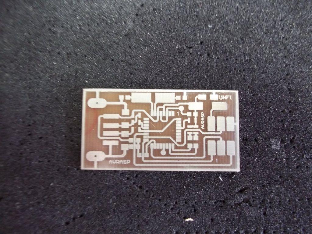

De ha már építésről szóló fórum akkor a kérdés: STK500v2-t vagy MKII-tépítsek ?
Ha tudsz SMD IC-t forrasztani(TQFP-32) és alá panelt maratni akkor AVRISP-mkII. Megmondom miért: egyetlen IC kell, és nincs tyúk-tojás probléma, azaz USB-n felprogramozható! Ha nem tudsz szép panelt építeni vagy SMD-t forrasztani akkor STK500. Lásd korábbi hozzászólásom, ez alapján meg lehet építeni. A hozzászólás módosítva: Jún 5, 2013
Köszönöm ! Akkor inkább STK500 lesz. Gyakorlatilag minden megvan hozzá, és a nem régen leírtak alapján fel is tudom programozni.

Megépítettem az USB-s AVRASP fischl.de oldalon található, és a khazama szoftverrel kezelhető programozót. Az egyszerűsége, és az olcsósága miatt próbáltam ki. Egyoldalas nyák, a másik oldal telefólia, két átkötés kellett a túloldalra. Az első darabot egy másik égetővel programoztam, de a másikat már az első, kész példánnyal. Egyszerű volt a kezelés. Működik mind a kettő. Nem volt túl gyors az égetés, de volt időm. Ez az egyik legolcsóbban kihozható égető. Nem tudom miért szólják le. Kíváncsi lennék az ellenérvekre, miért nem ajánlják. Aki nem akar minden nap programozni csak néha-néha annak megfelelő, és olcsó égető. Üdv: Zoli
Gratula, ügyes! Ehhez kell tökösnek lenni, nem a fröcsögéshez!
A kérdésedre meg is adtad a választ: "aki nem akar minden nap..."

Sziasztok! Én is most küzdök a témával és a zombee féle égető a legszebb és arra esett a választásom. Tudá valaki racionlizálni hex formátumban mit kell beégetni fusebit gyanánt?
Ezt a HEX fájlt kell beégetni. FUSE bitek:
- ext. crystal medium freq 3-8MHz - CKOPT bekapcsol - a művelet LEG-végén a lock biteket beállítod: "Further programming and verification disabled" VAGY: Használhatod az eredeti tuxgraphics-os HEX-et is: Bővebben: Link Ekkor a kristályt 3.6864MHz-re kell cserélni, és a csomagban található avrusb500_pre.hex-et beégetni. A FUSE bitek beállítása ugyanaz. A hozzászólás módosítva: Jún 9, 2013

Parancsolj! Épp ebben a pillanatban szólt az első "versenyző", hogy működik a cucc. A konstrukció bevált, mert évek óta ugyanazt a kapcsolást használom(full SMD alkatrészekkel), egyedül a panelterv ami új. Ha lesz időm, egy szájbarágós irmány vagy cikk is lesz a dologból.
