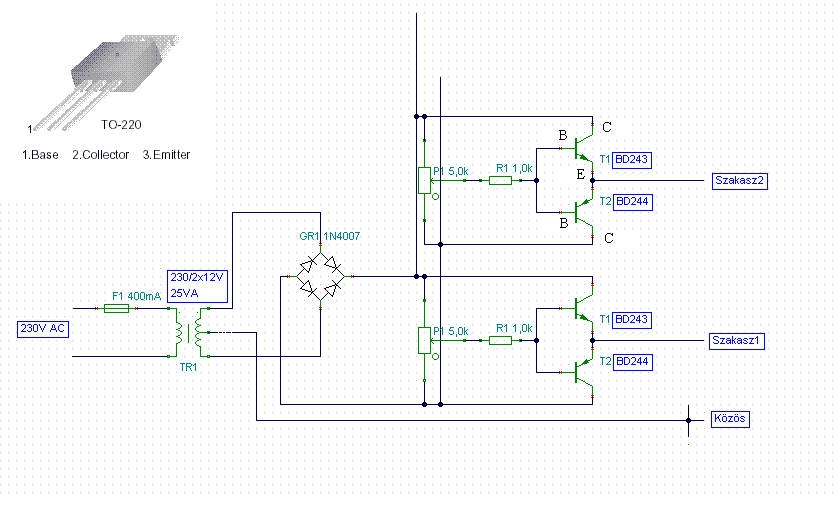

hello, amit én szertnék az unokaöcsémnek:
állandó 12V egyenárammal táplálni analóg (régi, hagyományos) N méretű vasúti rendszert, de nem a bejövő trafón szabályoznám az összes mozdony sebességét egyszerre, hanem minden vonalszakaszra külön potméteres feszültségszabályozást építenék.
milyen potméter kell ehhez?? és ezt a Lomex-nél milyen kóddal keressem?
HELP!!!! karácsonyra kész kell lennem
12V egyenáram (kb 0,15 A felvétel / vonalszakasz --de ez csak könyvből, nem mértem meg)

(#) Pafi válasza bn73 hozzászólására (») Nov 22, 2007 /
A potin kívül még 2 tranzisztor is kell, hűtőfelületre (alumínium hűtőborda) szerelve, meg még pár dolog.

(#) proli007 válasza bn73 hozzászólására (») Nov 22, 2007 /
Haj, Haj!!
Kicsit egyszerre szeretnéd felfalni az egészet. Előbb egy kicsit ismerkedni kellene a témával. Gondolom a Net-en sokan foglalkoznak modellezéssel, szerintem nézz körül.
Na akkor sorban:
- Ha a szakaszokat szeretnéd szabályozni, akkor azoknak szigetelteknek kell lenni egymástól.
Közös trafót használhatsz, de külön szabályzót szakaszonként.
Egy kis analóg szabályzót rajzoltam neked kedvcsinálónak:
Analóg vasút
- Ha ezt meg tudod építeni akkor már előréb vagy. A BD tranzisztor helyett, szinte minden nagyobb teljesítményű jó (pld.2N3055), de hűteni kell, mert amit a motor nem fog megenni az a tranzisztort fogja fűteni. A BC helyett, bármi jó, csak NPN típusú legyen.
A potencióméternek egy síma "A" jelű felel meg (lineáris), de legjobb lenne a huzal, de az drága, vagy bontottat szerzel. A kapcsolás 0..12V-ig szabályoz, és maximum 200mA áramot ad, de áramkorlátozott. (BÍrja a rövidzárat, de csak addig, míg a BD el nem melegszik.) A kapcsoló, egy síma kétáramkörös kétállású kapcsoló, ami elviseli a 200mA áramot. Ezzel válthatod az irányt.
- Az NE555 az egy időzítő IC. A PWM az pedig impulzus szélesség moduláció kapcsolás. A lényeg, hogy ha ezzel van valami építve, kevésbé melegszik a kapcsolóüzem miatt, viszont jóval bonyolultabb a kapcsolás. (Najó, nem igaz, de neked igaz lesz!)
- Amit a Led-ről és a zénerről írtál, nem tudom ezeket honnan veszitek, de ez marhaság. A Zéner, az egy feszültség szabálzó dióda, a Led, meg áramvezérelt dióda. Nem a feszültséget kell rajta állandó értéken tartani, hanem az áramot! Azt egy áramgenerátorral, meg lehet oldani, hogy változó tápfesz mellett is egyenletesen világítson, de ha a feszültség a Led nyitófeszültsége(+veszteségek) alá esik, akkor ki fog aludni. Tehát álló vonatnál nem fognak égni. Persze lehet olyan vasutat készíteni, ahol a vonatok azonos pályán is különböző sebességgel haladjanak és a Led-ek is égjenek álló vonatnál, de szerintem ez még nem neked való feladat.
- Létezik kis gomb akkumulátor is, de annak feszültségének nagyobbnak kell lenni, mint a Led nyitó feszültsége(2..3db sorba). Valamint gondoskodni kell a led áramszabályozásáról, (minimum egy ellenállás) és az aksi töltéséről. És ezeket az áramköröket, mind be kell építeni a vonatba. Viszont az aksi, nem biztos hogy így hosszú életű lesz.
Az én kapcsolásomban azért van két tranyó, mert az egyik a pozitív, a másik a negatív feszültséget adja (irányt lehet váltani kapcsoló nélkül, csupán a poti segítségével). Proli kapcsolásában pedig az egyik tranyó adja az áramot, a másik meg megvédi túlterhelés ellen.
Medve kapcsolásban pedig a dióda többé-kevésbé stabil 6,8 V-ot állít elő.
Szerintem a felezést simán egy-egy ellenállással kellene megoldani. Csak jó nagy teljesítményű kell (kb. 5W)!

(#) Medve válasza bn73 hozzászólására (») Nov 22, 2007 /
Az egyik ok az, hogy a potis osztáshoz nagy teljesítményű poti kellene, az pedig drága, ritka, nagy és nehéz kezelni. Fapados. Ehelyett osztjuk a feszt kis áramon, egy finom elegáns kis potival és a teljesítményt pedig egy szintén olcsó (ma már) teljesítményranzisztorral szabályozzuk. Ez ugyanúgy fog éppen melegedni , mint az teljesítménypotink, de ez sokkal "kezelhetőbb"
(#) Medve válasza Medve hozzászólására (») Nov 22, 2007 /
De hozzáteszem, hogy van egy még elegánsabb megoldás, amit hűteni sem kell, az a PWM módszer FET-tel
