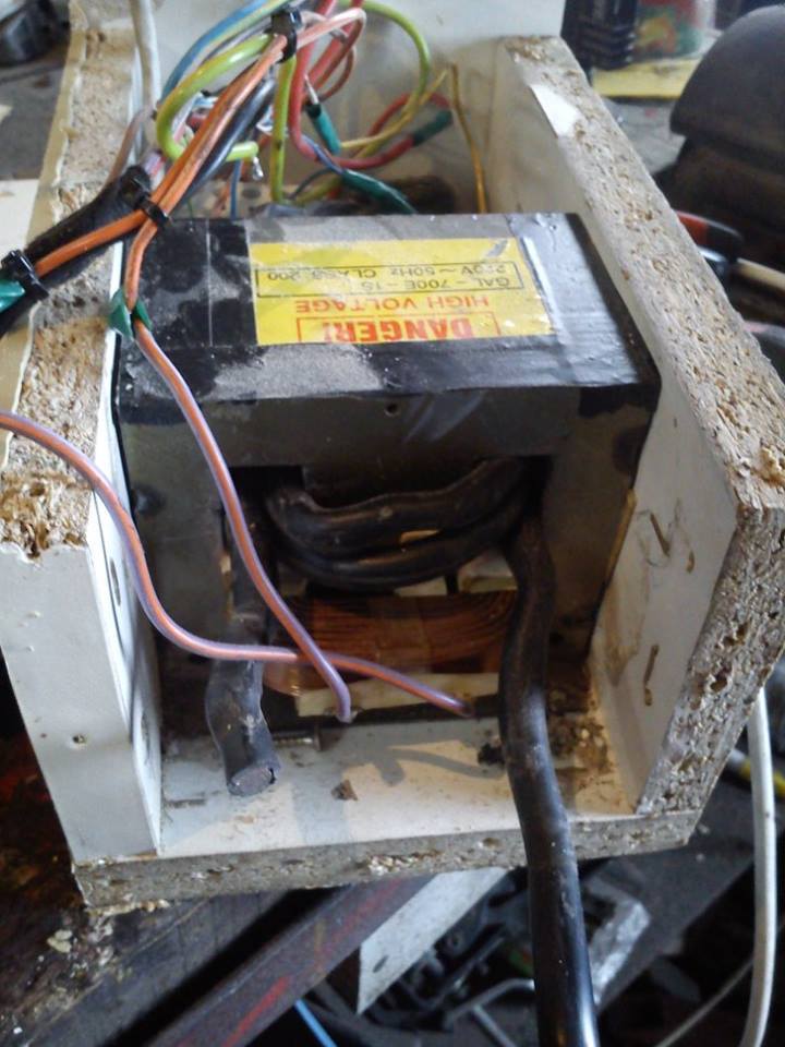

(#) Szammer hozzászólása Jún 6, 2013 /
Nos a nyers mechanika képei.
Gondoltam, ha a mikróban volt ventillátor, akkor ebben is lesz.
(Hasznosítsuk újra, amit lehet.)

(#) Szammer hozzászólása Jún 7, 2013 /
Elkészült a minimálkoncepciós elektronika.
(Kizárólag itthon fellelt anyagokból.)

(#) Szammer válasza Szammer hozzászólására (») Jún 7, 2013 /
Nos még 1-2 kép (elővettem a digit fényképezőmet, mert az előző telós képek elég sz...ok lettek).
Aztán meg eldöntöttem, hogy nem építkezem bele abba a trafó melletti lyukba, mert kezelhetelen lenne.
A külső doboz fedele most szárad, azzal festettem ami volt, piros lesz.
Ja és egy kicsit szívtam a 24V impulzus táppal, mert tegnap ahogy össszeraktam, megmozdítottam a meghajtó tranyó hűtőbordáját, és kiment a házban a villany.
Rosszul rakta össze a "kici kínai" és az egyik bemenőköri egyenirányító dióda beleért a meghajtó tranyó hűtőbordájába.
Hál istennek, csak a saját elektronikus biztije és 2db 1N4008 ment ki.
Olyan picike az egész áramkör, hogy bajban lettem volna, ha nem tudom megcsinálni.
Most van benne a tápkábelen (ez a fotón nem igazán látszik) egy üvegcsöves 1A-es bizti lezsugorcsövezve.
