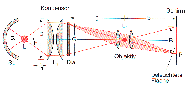

Én még agyalok h mit tegyek bele lámpát, ha meglesz a írásvetítő. E27 és E40 nátrium fényforrások E27 fémhalogén fényforrások E40 fémhalogén fényforrások Más: Egy kis segítséget kérnék, van egy 2 es számú projektem ami diavetítőből és egy 9cm es lcd ből álna.Ott kezdődik a probléma, hogy van mind 2 és kéne kezdeni valamit velük.Második probléma a diavetítő képe 4-5cm es lcd-t dolgozna fel alapba.Nem tudom elképzelni hogyan növeljem meg.Mellékelem a készülék felépítését, mely 3 lencséből áll.Balról a 2. lencse mellett lenne rögtön a lcd, az első lencse párhuzamosítja a fényt , a 2. meg kicsit megtöri, és átküldi a fényt a lcd-n(dia).Adjam el a lcd-t és vegyek egy kicsi tv-t 10eFt-ért és tegyem bele cakli pakli, bár akkor kisebb a felbontás. Vagy valahogy megkellene növelni a befogadási képességet vegyek 10cm es nagyítót? Szerintetek?
Ez a vetítő, ebben a formában nem jó nagyobb LCD-hez. (szét kell "aprítani
![]() A nátrium lámpa fénye nem erre való. (színe?) És az E27, E40, helyett G12-es foglalatú célszerűbb. (jobban elfér)
Egy ujabb link:
http://www.volksbeamerbau.de/index.php?content=bauanleitung_25 És meg lett a tuti felépítése is a diavetítőmnek.Mellékelem.
