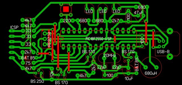

Sziasztok! Megépítettem ezt a változatot: http://www.hobbielektronika.hu/forum/getfile.php?id=201613 , A 18F2550 fel lett programozva(egy kedves fórum társ megcsinálta), átraktuk az enyémbe ,a zöld led világít de a PICKit2 program nem ismeri fel.Szakadás nincs rajta,zárlatosnak nem zárlatos. Szerintetek mi lehet a probléma? Válaszokat előre is köszönöm.

Első körben próbáld meg kicserélni az USB csatlakozónál lévő 100 nF kondit 470 nF-ra. Esetleg újraírni a 2550-est... Üdv: t
Szia! köszi a választ! Már kapásból 470nF-osat raktam bele,mert valahol írta is egy fórumtárs.
Amit nem írtam tegnap hogy újra lett írva a 2550-es és abba ki is próbáltuk tehát az jó! A kolléga aki segített ebben a Quartz-ra gyanakodik. (lehet az gyári hibás)? Ezt a BC250-et remélem jól forrasztottam be.
Valami gyanús. Megnézitek légyszi. A két kondi a nyákon fel van cserélve. (10µF-47uF) ez okozhatná azt hogy nem megy?

Ha van másik quartzod próbáld ki vele, nekem már volt rossz az új quartz. Nem ment a dolog sehogy sem, csere után viszont azonnal beindult....
Itt már írtam Neked, hogy a forrásnak belinkelt kapcsoláson és / vagy panelterven több hiba is van. A linken látható kapcsolási rajzzal és paneltervvel hasonlítsd össze a paneledet. USB D+, D- zárlat (egymással, földdel, táppal), szakadása lehet még a probléma forrása. Mekkora feszültség mérhető a Vusb lábon? Ha 3.3V, akkor a kontroller elindult. Ha 0V körüli a feszültség, a kontroller nem indul (a quartz, 22pF kondenzátorok körül zárlat, szakadás, hibás vagy nerm megfelelő értékű alkatrész) vagy a konfigurációs bitek nincsenek rendesen beprogramozva. Másik kábelel, másik porton megy?
Köszi a válaszokat! Túl gyorsan nekiláttam a megépítésnek mire kaptam tőled "Hp41C"is a választ,hogy ne ezt építsem meg,de ekkor már nem sok dolog hiányzott a panelről.Ha hazaérek megmérem amiket írtál,tegnap mikor kolléga mérte a feszültséget azt mondta minden rendben.
Nos,majd este írok hogy mit sikerült,vagy esetleg mit találtam rajta. Addig is köszöntem a segítségeket.
A panel huzalozása nem rossz, csak néhol nem jó értékek szerepelnek a beültetési rajzon. Ennek ellenére az USB kapcsolatnak létre kellene jönnie.
