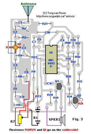

Üdvözletem! Adataink és intim szféránk védelme napjainkban igen előtérbe helyeződik, mivel manapság akár egy kisgyerek is képes lehet poloskák készítésére. Amit szeretnék építeni az egy olyan berendezés ami a legegyszerűbbtől a legprofibb lehallgató berendezések felderítésére is alkalmas. Tehát neagyon széles frekvencián kell, hogy érzékeljen. Egészen alacsonytól egészen akár sok GigaHz-es frekvencián. Ehhez várok ötleteket, kapcsolási rajzokat, tanácsokat, akár komplett építési leírásokat. Köszönöm!

esetleg építhetnél egy térerősség mérőt, aminek a bemenetét extra extra érzékenyre állítod, illetve plussz erősítő fokozatot teszel elé. Esetleg ez így kimutatja, hogy sugároz e valami.

Hello! Megoldható, de igen komoly feladat. Egy vevőt kell építened ami átfogja a kívánt sávot. Gigahertzeken (sőt már 300mhz fölött) csak smd alkatrészek jöhetnek szóba. Arról nemis beszélve, hogy az áramkör élesztéséhez komoly műszerekre van szükség:szkóp, spektrum analizátor, stb.. Ha ezek nincsenek akkor sztem neki se állj. Kisebb frekikre, illetve kisebb sávátfogással (pl ccir fm) még kivitelezhető házilag műszerek nélkül, de amúgy felejtős a dolog.
Spektrum analizátorból hiány van , de szkóppal talán még megoldható. Az smd nem gond. Esetleg kapcsolásod van róla?
Hello, erre én két módszert ismerek. Az egyik az egy egyszerű PIC-es frekvenciamérő, amelynek a bemenetén egy érzékeny ECL-es előosztó van. Pl egy SDA2101 vagy egy MB506. Ezek 1-2 GHz-ig működnek, de csak kb 50-80MHz-től. 5000 Ft-ból kijön
A másik módszer az egy logaritmikus szélessávú erősítő, pl AD8307, vagy a MAX2014 ezek DC-től 1GHz-ig mennek. Ezek egyszerű műszerek, az IC a térerővel arányos egyenfeszültséget ad, ezt kell csak indikálni. Ezek az IC-k drágábbak, a RET-nél 8000 körül láttam. Vannak viszont jobb IC-k is, némelyik 5GHz-ig is elmegy, szét kell nézni néhány gyártónál... Sajnos ezek a műszerek nem csodaszerek, mert egy nem is korszerű lehallgató rosszabbja csak akkor ad, ha beszélnek, mások pedig csak rögzítik azt, és egy későbbi időpontban tömörítve kisugározzák, szórt spektrumon, amit egy "sima" vevővel, de még spektrum analizátorral sem lehet fogni. Jó szem, fül kell hozzá

Találtam én is kapcsolást, közzé is teszem, mert lehet, hogy mást is érdekel. Van kapcsrajz, nyákterv, beültetési rajz. Azthiszem 2000Hz-ig fogja a jelet.
Van másik is, ami 1-1000Hz-ig keres. Ehhez is van minden ami az előzőhöz.
