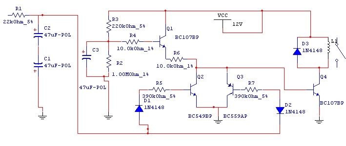

Megépítettem régebben a reflex rx500-as erősítő végfokvédelmét, ami majki honlapján található Bővebben: Link. Az áramkör 2db LM3886-ot kapcsol a hang(fala)sugárzókra. A bekapcsolás késleltetés megfelelően működik, de kikapcsoláskor egy hatalmasat koppannak a hangszórók, még teljesen letekert potmétereknél is. Nem tudom mi okozhatja ezt a problémát, de épp ennek a koppanásnak az elkerülése végett építettem a védelmet. Valakinek van valami elképzelése róla, hol keressem a problémát?

(#) reloop válasza kissadam hozzászólására (») Jún 25, 2013 /
Szia! C1-nek mekkora kondit ültettél be? Nincs esetleg zárlat ezen kondi lábai között?
(#) kissadam válasza reloop hozzászólására (») Jún 26, 2013 /
2,2µF-os 100V-os elektrolitkondi van benne, multiméterrel rámértem a lábaira és olyan 700-as értéket mutatott diódaállásban, de ez a T3 tranzisztor bázis-emitter átmenete miatt van, megfordítva a mérőzsinórt nem mutat semmilyen értéket, tehát nincs zárlat. Kimértem T3-at, D2-t és R6-ot is, ezek is jók.
(#) Alkotó válasza kissadam hozzászólására (») Jún 26, 2013 /
Ha a váltót leveszed a védelemről, akkor kikapcsol azonnal, vagy nem? (ez a kulcskérdés első lépésben, ezt kellene tisztázni)

(#) kissadam válasza Alkotó hozzászólására (») Jún 26, 2013 /
Ha leveszem a váltófeszt a védelemről, akkor normálisan elenged a relé, koppanás nélkül.
Ha visszateszem bekapcsol a megfelelő késleltetéssel. Szóval a védelem maga jól működik, csak a kikapcsolási tranziens megjelenik a kimeneten, ha a 230V-os oldalon kikapcsolom a feszt. Valószínűleg a kapcsoló is kontakt hibás, mert egy eredeti erősítőt beleztem ki és építettem át, csak a trafó a doboz és a csatlakozók maradtak, meg ez a kapcsoló. Megpróbálom más kapcsolóval hátha jobb lesz.

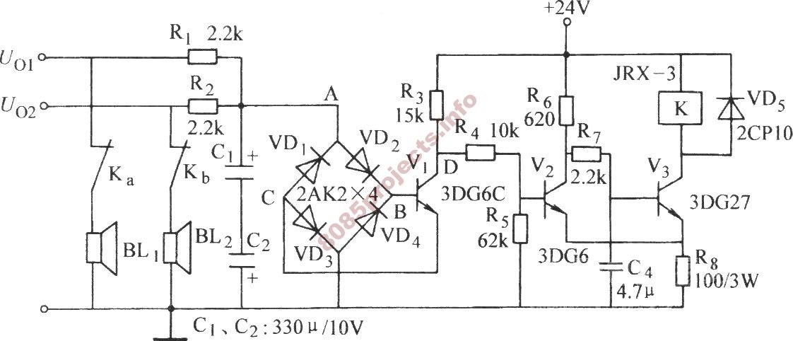

(#) mc-4 hozzászólása Jún 26, 2013 /
Erről mondanavalaki egy pár szót ?
Kapcsolási rajzát nem találtam.

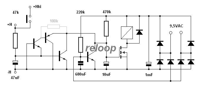

(#) reloop válasza mc-4 hozzászólására (») Jún 27, 2013 /
Akkor Téged csak ennyi érint.
Vasalós tervem nincs sajnos. Van itt a képek között elrendezési rajz az általam készített panelről, az segíthet. Az alkalmazható relék sokfélesége miatt nem is fektettem nagy hangsúlyt kidolgozott NYÁK-terv közzétételére.
A félvezetőket azért nem írtam elő, mert szinte bármi jó bele
