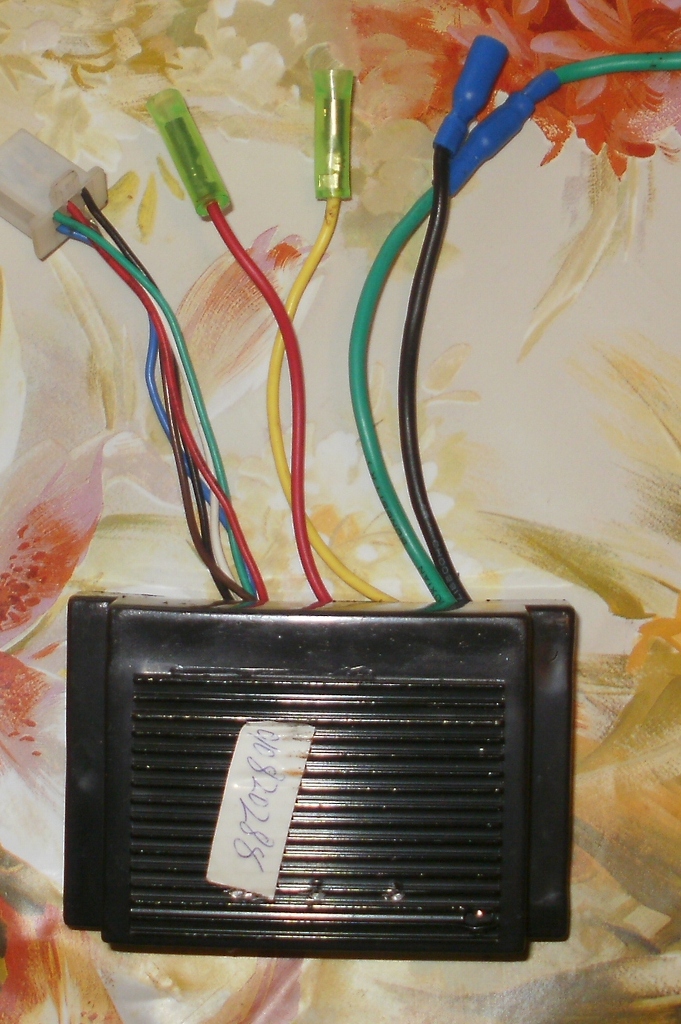

(#) mineral hozzászólása Jún 18, 2013 /
Sziasztok! Több órája keresek egy vezérlő bekötését de sajnos nem találom. A vezérlő típusa XYK-2000-24. Találkoztatok már ezzel a vezérlővel? Tudnátok segíteni, hogy hol keressem a bekötési rajzot hozzá?
Előre is köszönöm.
(#) Biro F. válasza mineral hozzászólására (») Jún 18, 2013 /
A fekete - zöld a motorra,
sárga - akksi testre, piros - gyújtáskapcsolóhoz,
csatlakozó dugóban
- piros; zöld; fekete - gázkar,
- fehér - barna fékkarokhoz, vagyis a motor tiltás,
a kék változó, általában plusz szál a világításnak.
(#) mineral válasza Biro F. hozzászólására (») Jún 19, 2013 /
Köszönöm megpróbálom így. A rolleren teljesen szét van b@armolva a vezetékelés. Hiányoznak a kapcsolók is. Kezdődhet az újraépítés.

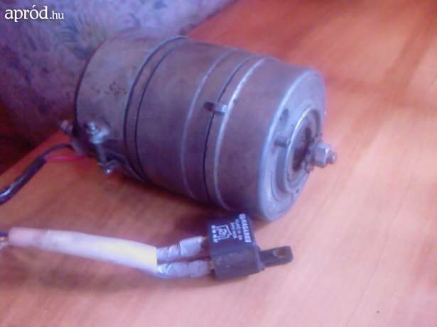

(#) simi21 hozzászólása Jún 26, 2013 /
Üdv mindenkinek.nemrég kaptam egy E-Scooter 24V-os elektromos rollert,de a vezetékezése úgy össze van gányolva hogy ilyet még talán nemis láttatok Még a motor sem eredeti szerintem mert nem kis darab,majd teszek fel képet róla..Szükségem volna egy teljes kapcsolási rajzra.És ha van valakinek egy vezérlő hozzá az is kellene.
A hozzászólás módosítva: Jún 26, 2013
Visszatérve a vezérlőre,az sem baj ha úgy kell építenem egyet.Egy nem túl bonyolult olcsóbb alkatrészekből megépíthető kapcsolási rajz kellene.
Ilyen a motor

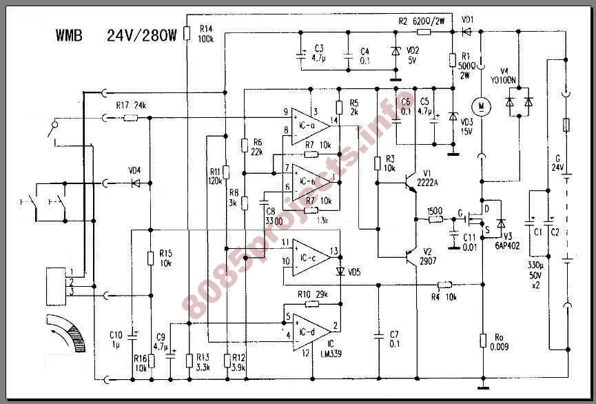

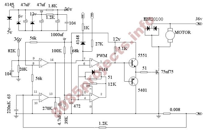

(#) Biro F. válasza simi21 hozzászólására (») Jún 26, 2013 /
Az E-Scooterhez kapcsolási rajzot nem fogsz találni, sajnos azt magadnak kell bekötni. Annyi segítség lehet, hogy megnézel pár egyszerű robogó kapcsolási rajzot, azok nem sokkal térnek el. De azért vigyázz a vezeték szinekkel, mert például a pozitív vezeték nem csak piros, hanem fekete színü is lehet, mikor milyen színü vezetéket sikerült bekötnie a kínainak. Mellékelek egy kapcsolási rajzot vezérlőröl.
Köszi szépen.Hát valahogy majd kibogarászom.Ez már komolyabb vezérlő mint amit előzőleg mutattak.Az ilyen:
(#) simi21 hozzászólása Jún 27, 2013 /
Szerintetek a két rajz közül melyiket építsem meg?
