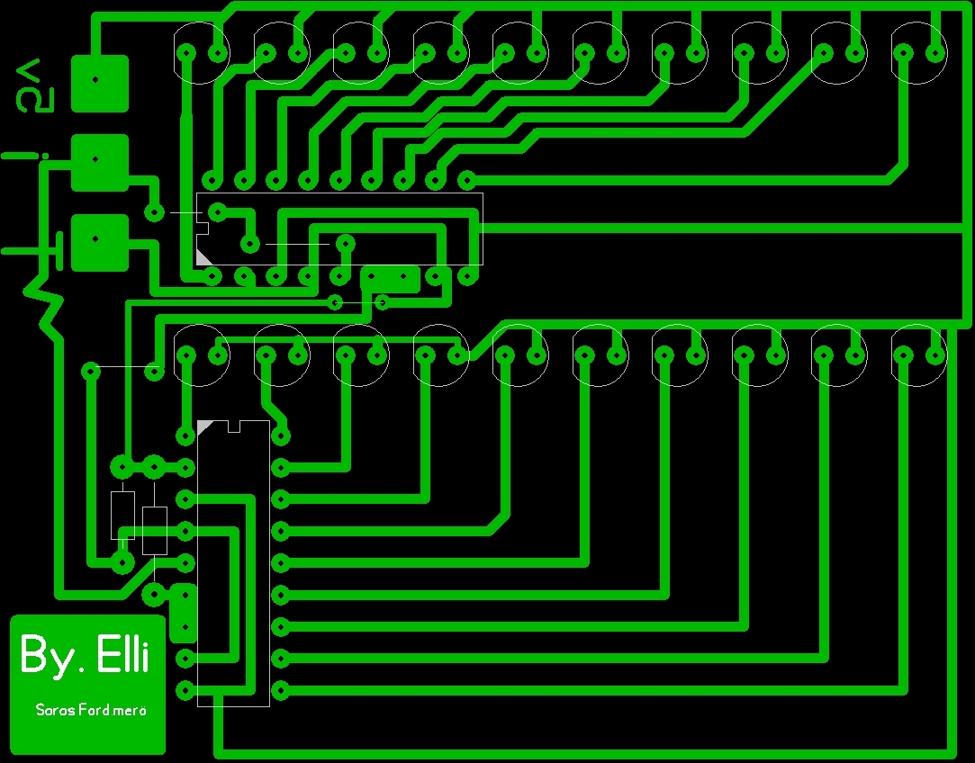

Ez egy fordulatszámmérő lenne két soros kivitelben
Érdekelne hogy jól-e csináltam Válaszokat előre is köszönöm A hozzászólás módosítva: Júl 5, 2013

Mivel te legalább próbálod rendesen megcsinálni a paneledet, ezért szántam rá fél órát, hogy kicsit megmodoljam amiből ötleteket nyerhetsz.
A testvonal vezetését nézd át kicsit mert szerintem érdekes lett
Szerintem sokkal jobb.. Ha az alsó ic-t elforgatnád úgy mint a felsőt sok helyet megspórolnál.
Köszönöm, de már felrajzoltam a nyákra. Remélem fog is működni. Mivel kézzel rajzoltam fel nem szeretném előröl kezdeni, ha ez is működik (remélhetőleg).
"kétsoros kivitel"? Ezt hogy gondolod? Az egyik skálán elindul, aztán folytatódik a másikon? Ezt nehéz lenne értelmezni, javaslom felejtsd el.
Vagy egyetlen sorban, vagy egyetlen íven kell a ledeket elhelyezni.
