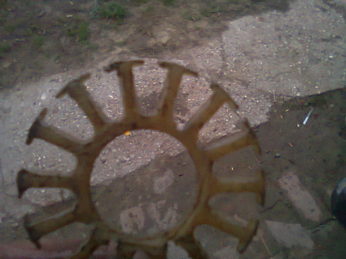

(#) eryk hozzászólása Okt 24, 2013 /
Rés van rajta,a régi ami szét volt égve azon mintha gödrök lettek volna és ponthegesztet volt.
Holnap csinálok néhány képet a dolgokról.
42 segmenes (szeletes)a kommutátor,14 horony a forgórészen,36 menet egy horonnyban,és két oldalról volt tekerve jobbról balra és balról jobbra.Egy horonyban 18 bal és 18 jobb,a 42 szeletes kommutátor miatt 6 menetenként egy kötés.
A régi kommutátorba mindegyik szeletbe 2db huzal ment a hurkok gondolom,a kérdés.
Mikor elkezdem tekerni az első 18 menetet ügye egyből lesz 1 huzal,a huzal eleje,és a második 18 at tekerem ellenkezőleg új huzalból ott ismét lesz 1 huzal ami nem hurokba van a végeken mikor minden kész ott is ugyan így,tehát lesz 4db 1es huzalom ezeket össze kellene kötnöm de mivel?
A jobbra tekert huzal elejét a balra tekert huzal végével?A balra tekert huzal elejét pedig a jobbra tekert huzal végével?

(#) granpa válasza eryk hozzászólására (») Okt 24, 2013 /
Kétrétegű, kétjáratú tekercselés. A 'jobbra' tekert tekercsek végei összekötendők (miután körülért egy réteg). A 'balra' dettó. Bontáskor ezt (fel)meg kellett volna jegyezni.Nyugodtan kérdezd meg a tekercselőt. Sajnos a youtube-s videót nem tudom megnézni (wifi probléma).

Csináltam néhány képet a kommutátorról.
