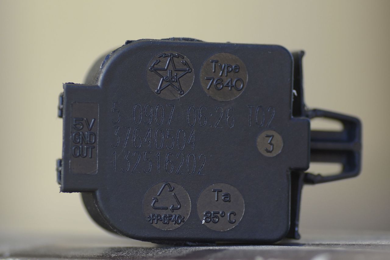

Kaptam egy electrolux EWF10040W masinát......Mivel már nem foglalkozom csak saját és 1-2 közeli rokon gépével,így nagyon nem bonyolódtam bele,inkább segítségeteket kérném.
Odáig eljutottam,hogy a szintszabályzó egyértelműen ludas volt...szétszedtem,picit nyújtottam a rugón és minden rendben volt....1napig...Másnap bekapcsolom és ismét csak a szivattyú megy...Szintszabályzó újra szétszed,de már semmit nem tudok ártani neki,csak megy a szivattyú folyamatosan.Sajna frekit,jelalakot nem tudtam mérni a szabályzó kimenetén,mert a szkópom is eladtam,így kissé bajosabb a dolog.(de bemérgeltem magam és csak rendeltem egyet ebay-ről )
Kérdésem az lenne,hogy ez procihiba vagy mégis a szabályzó döglött be nagyobb eséllyel? (panel átkondizva,mert nem is indult a kezdetben semmi,átnéztem,nem találtam hibát)
Esetleg lenne valakinél egy bontott szintkapcsoló?(rajzot sem találtam,de aeg gépeknél nézegettem,35-45Hz körül kellene lennie a kimeneten? )

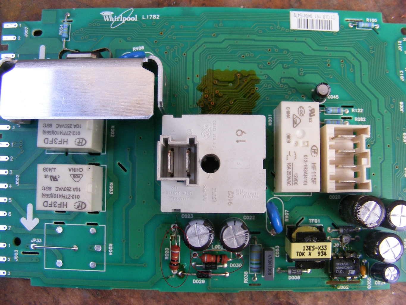

(#) dani vince hozzászólása Júl 25, 2013 /
Az alábbi Wp panelről, a két bejelölt,ellenállás eredeti értéke érdekelne.
Köszönet a segitségért!
A hozzászólás módosítva: Júl 25, 2013
(#) lukovicsek válasza dani vince hozzászólására (») Júl 25, 2013 /
Üdv..
Az R020- 22 ohm, a másik pedig nem bele való hanem oda egy induktivitás kell aminek 1.5 mh az értéke kb.
Laci
