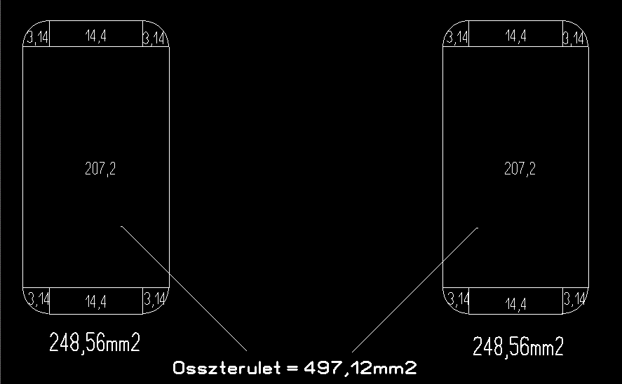

Toroid trafó keresztmetszet meghatározásnál (Dkülső-Dbelső)*Magasság nekem valami irtó nagy összeg jön ki. Hogy létezik ez? Miliméterben adom meg a számokat pedig. Egy kis ferrit fánkról lenne szó.
D külső = 43.5mm
D belső = 23mm
Magasság = 21mm
517,5 mm jön ki. Az 5cm2 szerintem sok

Rajzold le a magot félmetszetbe, akkor majd rájössz..
(#) voodoo válasza proli007 hozzászólására (») Júl 27, 2013 /
Azért hiszem el nehezen, mert akkora rádiusza van, hogy arra nem tudok mit saccolni. Valóban le kéne rajzoljam és megnézzem mekkora területet foglal el.
(#) proli007 válasza voodoo hozzászólására (») Júl 27, 2013 /
Ha a rádiuszokat akár figyelmen kívül is hagyhatod, és csak felvázolod a magot és beírod a méreteket, akkor is látni fogod, hogy nem jól számítod ki a vas X-irányú keresztmetszetét. A magasság viszont adott.
Elírtam amikor gépeltem. A magassága 23 és a belső kör 21 mm.
Inkább lerajzoltam lay-be a fánkot. Átlóval, mindennel együtt. Saccoltam a rádiuszra egy méretet és körülbelül az jött ki amit számoltam (csak egy picit kevesebb). AZ átlója tolómérővel mérve 23 mm, és a program szerint is annyi van közte, ha a rádiuszba beraktam egy D=4mm átmérőjű körnek a negyedét.
(#) proli007 válasza voodoo hozzászólására (») Júl 28, 2013 /
Hello! Akkor annyi jön ki, csak éppen a fele. Mert Ha a külső kőr átmérőjéből levonjuk a belső kör átmérőjét, akkor nem a vas X keresztmetszet jön ki, hanem a kétszerese. Hiszen mind két oldalon van vas. A keresztmetszetnél, meg csak az egyik számít. Azért írtam,hogy rajzold le, és méretezd be. üdv!

Javítottam.

Nagyszerű! De még mindig ott a hiba az "összterület"! Csak az egyik oldal keresztmetszete számít! A kutyát nem érdekli hogy ebből a felületből kettő van, mert az erővonalak "körbejárnak a vasban". Ez olyan, mintha a 2x1,5mm^2-es kábelra azt mondanád, hogy az 3mm^2-es.. üdv!
