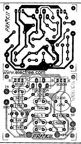

Sziasztok! Valaki legyen szíves segíteni az alábbi beültetési rajzon nem értem a jelölt részt.
A rajzon beköti a 2 -4 lábon a 22k ot a beültetésnél nyitva marad.
üdv:md
(#) gaboca323f válasza mezei dávid hozzászólására (») Jún 7, 2013 /
Ott fut a vezetősáv az ellenállás alatt, nézd meg a tükrözött oldalon jól látni.

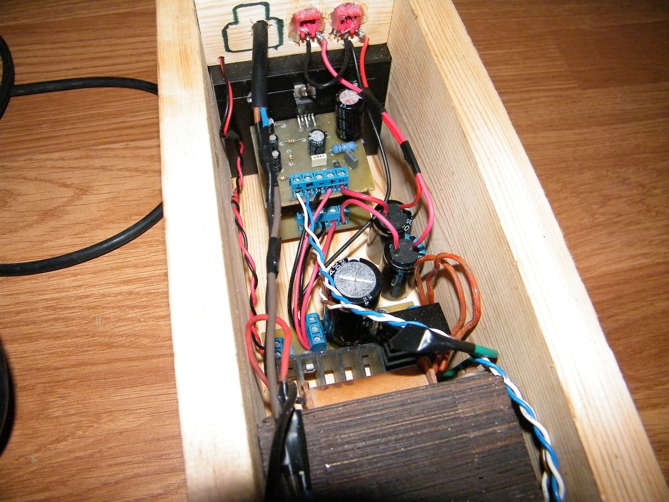

(#) ricsi94 hozzászólása Jún 23, 2013 /
Még régebben , raktam fel ide képeket a 2030as erősítőmről , azóta kiterítve használtam
most eljutottam odáig hogy berakjam valami dobozszerűségbe .
közbe a trafót lecseréltem igy a 22v helyett 26.2volt-ot kap pufferelve , a puffert 10000µF 35V-ra cseréltem , a kimenetre pedig a 2200µF-os kondik után kötöttem két 4700µF-osat , még szerintem a kicsatolókkal párhuzamosan kötök két MKP kondit mert eddig az A osztályú erősítőm kimeneteivel használtam most pedig hallom a különbséget
Ekkora feszültséggel szinte maximumra tudom tekerni és épp csak ott kezd torzítani ,de ott is csak kicsit .
Olyan kérdésem lenne még hogy , találtam a pincében egy 2*24V-os trafót , de méretre csak ilyen TDA-s végfokokat bír el Az lenne a kérdésem hogy ennek a TDA 2030nak a szimmetrikus változata elbír huzamosan 30 V-ot ? Az oké hogy max feszültség hogy 36V-de vajon bírja is huzamosabb ideig? meg szeretném építeni mert kíváncsi vagyok hogy mennyibe különbözik a sima és a szimmetrikus . köszönöm a válaszokat
Pár kép az erősítőről :
(#) Davidd válasza ricsi94 hozzászólására (») Jún 23, 2013 /
Udv! Nem tudom igy mekkora ez a trafod, de az a hutes siman elbirna 2 hid panelt. Trafo igy ranezesre nemtudom hany wattos lehet, de a hutes bosegesen eleg Plane ha a venti folyamatosan mukodik rajta.
(#) vipera1997 válasza ricsi94 hozzászólására (») Jún 23, 2013 /
30V azaz 2*15V
Azt simán elbírja nekem 2*17V-rol megy az itthoni!
(#) ricsi94 válasza vipera1997 hozzászólására (») Jún 23, 2013 /
Ja hogy ezt így kell számolni ? Akkor 2*30 az az 60V , azt tuti nem bírja ki
(#) ricsi94 válasza Davidd hozzászólására (») Jún 23, 2013 /
Ez nem az a trafó , ez 2*10v-os de a két végét az az 20v-ot használom és mivel volt rajta 220V-os bemenet is igy pufferelve 26,2v.
ventilátor nélkül ez a két végfok jól felfűtötte kézzel fogható de azért meleg, a ventilátorral fel se langyosodik
Méretre a 2*24es is hasonló ,de vipera leírása szerint nem bírna ki 2*30V-ot
A hozzászólás módosítva: Jún 23, 2013
Ha rapillantasz az adatlapra ott jol latszik hogy mennyit bir ki. Ha jol emlekszem +36V vagy +/-18V a maximum amit elbir. De megoldhatod ugy hogy csak 1-1 diodat rakol a trafo kijovetelere, es lesz szimpla tapod belole. Amit mar tudsz hozza hasznalni.
