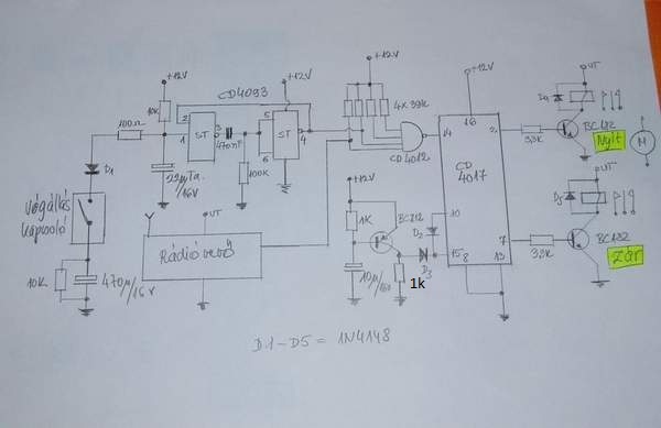

(#) erdgab hozzászólása Júl 7, 2013 /
Tiszteletem Uraim!
Építettem egy aránylag egyszerű kapuvezérlést,mellékelem az elvi kapcsolási rajzot,mely a kiindulást adta.Picit módosítottam a céljaimnak jobban megfelelőbbre.A panelon lévő relék a nagy áramú 24V reléket és a hálózati trafót kapcsolnák az elképzelésem szerint.Mellékelem a panelt is a beépítési oldalról nézve.Maga a panel hibátlanul működik,szépen,pontosan léptet a 4017.Ez eddig szép és jó,de most jön a hiba.Amikor rákötöm a motorokat működtető trafót,megbolondul az egész.A 4017 szépen resetel (3, láb aktív) majd egy gombnyomásra a 2. láb válik aktívvá a következőre gombnyomásra megint a 3. láb az aktív a 4. helyett aztán újra a 2. láb aktív.Igazság szerint a 3. aztán a 2. majd a 4. aztán a 7. lábnak (kivezetésnek) kellene aktívnak lenni és innen kezdődne elölről az egész.Próbáltam kondi-fojtó-kondi szűrőt tenni a a 230V AC oldalra,hatástalan.Próbáltam árnyékolni a 4017 ic-t semmi eredmény.Kiváltottam egy másik relével a trafó kapcsolását és eléggé messze tettem a paneltől,semmi eredmény.Nem tudom mitévő legyek! Lenne e valakinek valami ötlete (?),nagyon megköszönném! Nem tudom megérteni,mi szórja meg ennyire a 4017 ic-t,hogy felborul a számlálási sémája.Mind a 4 bemenet a panelon pergésmentesítve van,a 4012 nem használt bemeneteit a tápra húztam 39k ellenállással,már nem tudom,még mit tehetnék.
Köszönöm a segítséget s ha vettek egy pillantást a panelra!
(#) _vl_ válasza erdgab hozzászólására (») Júl 7, 2013 /
Esetleg ha felraknád olyan formában, hogy más is meg bírja nézni... Ezen felül ha a trafók nem a panelok vannak, akkor nem ártana egy fénykép is, hogy fizikailag hogyan vannak a panelon kívüli dolgok elrendezve.
(#) _vl_ válasza (Felhasználó 13571) hozzászólására (») Júl 7, 2013 /
Így első ránézésre nem szimpatikus, hogy a relék vezérlésének + és - vezetékén keresztül táplálódnak a CMOS IC-k. Ez azt jelenti, hogy minden egyes relé kapcsolásnál egy igen combos rántás lesz az IC-k tápján, és mivel ők CMOS IC-k, és nagyon nagy impedanciás bemeneteik vannak, így nagyon pici áramocskákkal is át lehet billenteni ott bármit.
Nem is javasolnám a teljesen közös tápot, azaz legyen szétválasztva a relék tápja (arról se vagyok róla meggyőződve, hogy feltétlenül kell nekik stabilizált táp, el kell olvasni a relék adatlapját, hogy mekkora feszültséget viselnek el), és legyen egy külön stabilizátor az IC-knek. A két táp negatív és pozitív ágai még a stabilizátor előtti pufferkondiknál legyenek szétválasztva. Nem lenne a 2N2222 elé egy optocsatoló se túlzás, bár jól szétválasztott tápnál valószínűleg el lehet nélküle lenni.

Kedves Zoli barátom,köszönöm a konvertálást.
(#) erdgab válasza _vl_ hozzászólására (») Júl 8, 2013 /
Amint már írtam a panel önmagában tökéletesen működik,nem téveszt a számláló egyet sem.A panelhez tartozó további részek egy 230V/24V transzformátor egy egyenirányító híd,2 db. nagy áramok kapcsolására alkalmas dugaszolható 24V relé és 2 db. villanymotor.A trafó a 2 motort táplálja a nagy áramú relék segítségével,melyek a polaritás fordítást is elvégzik.A panelen lévő relék ezeket a nagy áramú reléket és a transzformátort kapcsolják.Készenléti helyzetben csak a panelen lévő pici trafó üzemel,ez látja el energiával a rádiós távirányító szett vevő részét is.Örömmel mondhatom,hogy nem annyira bonyolult a helyzet,mint elsőre látszott és azóta 2 db. dióda 1 ellenállás és 1 kondenzátor segítségével sikerült megoldanom minden felsorolt problémát.A panel és további hozzákapcsolt áramkörök tökéletesen együttműködnek,nem téveszt a számláló,minden úgy működik ahogyan kell,mondhatnám,tökéletes.A gond csak annyi volt,hogy elfeledkeztem a panelon túli további induktív terhelések jelenlétéről,ebből egy villamos szakember azonnal tudja,hogy a 4 alkatrész hova és miért kellett.
Egyetértek az általad leírtakkal,bár opto használatát kissé túlzásnak tartom,ez csak az én véleményem.Köszönöm,hogy szántál rám néhány percet,érdemes volt elolvasnom a hozzászólásodat.Kérlek vedd figyelembe,mentségemre mondva,hogy én szakma szerint fém-szerkezet lakatos vagyok,csak hobbiból űzöm az elektronokat.Köszönöm!

(#) erdgab válasza JZoli hozzászólására (») Aug 5, 2013 /
Természetesen. Mellékelem a továbbgondolt vezérlést (panelt) és a kapukkal való teljes összekötést.A kék vonal a rajzon választóvonal,hogy mi van a kapukon és mi van a vezérlődobozban.A vezérlődoboz és a kapu elektronika mindössze 4 szál vezetéken kapcsolódik össze,A két kapu 5 szál vezetékkel van összekötve.A működést fentebb leírtam.
