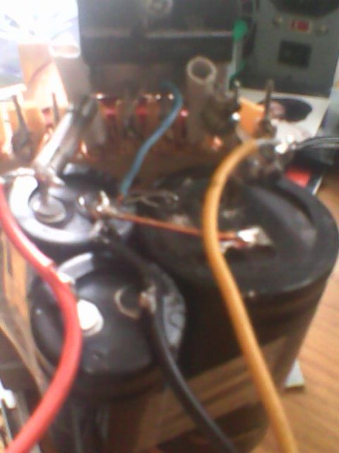

(#) szikorapéter válasza reloop hozzászólására (») Aug 11, 2013 /
A kért képek bár nem a legszebb protopípus.Kapcsolási rajz mellékelve.
(#) reloop válasza szikorapéter hozzászólására (») Aug 11, 2013 /
A kondenzátorok ilyen hatalmasak, vagy a trafó parányi? Esetleg nem jól látom? Mekkora ennek transzformátornak a névleges teljesítménye? Milyen vastag (kb.) a szekunder vezeték?
A trafó nem a legnagyobb a kimeő réz szálak 1mm-es rézből vannak.De azért a kondenzátorok is nagyok.Régebben ez a trafó STK-t hajtott 2X100W-osat,tehát a primer teljesítmény megvan,de viszont nem ott veszem le a szekunderről az áramot ami az STK-t is hajtotta mert ott 2X38V lenne de viszont kb 2Xennyi amperrel bír az a vég.
Mérd meg a szekunder feszültséget (25Vac volt üresjáratban) mekkora mikor néma az erősítő és mekkora ha felveszed a hangerőt? Ha ez a változás nagy, akkor túl kicsi a választott szekunder terhelhetősége.
A 2x38Vac rövid úton kivégzi a TDA7294-et. Nem próbálnám
Üresjárati állásba úgy hogy csak az üresen működő erősítő terheli a feszültség 2X18V,ha pedig maghajtom van hogy leesik 2X13-14-re is de itt viszont már torzít az ic.Másik trafót már próbáltam keresni,de nem találtam sajnos.Kb mekkora lenne az a trafó ami ezt az erősítőt kényelmesen elbírja? (feszültségre és amperre) Mert gondolom ez a trafó nem jó erre a célra.
A 2x25Vac szekunder feszültség ideális, 100VA javallt csatornánként.
Szerk.: tippelem a trafó előerősítőnek szánt tekercseit használtad, az sajnos nem bírja.
A hozzászólás módosítva: Aug 11, 2013
Valószinü hogy az volt így lehet hogy trafóváltás lessz.Bár még jó kérdés azzal mikorra leszek készen,de azért köszönöm a válaszokat.
