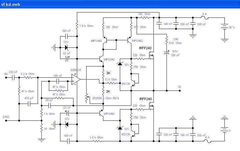

Na meghallgattam az erősítőt IRFP 240-el. Ahhoz képest, hogy a hexfetet tartom a legkevésbé alkalmas ezköznek audio célra, ebben a kapcsolásban nagyon jól működnek (nem is lehetne könnyen mást használni, mint hexfetet).
Egész jó lett. A stabil nyugalmi áram érdekében mégkisebb meredekségű szakaszra kell állítani a fetek munkapontját, így ennél 30-40mA nyugalmi áramot (áramfelvételt a tápágban) kell beállítani. Ez még nagyon magas hőmérsékleten se megy 100mA fölé és nem képes önerősítővé válni (nem fut meg hőre az erősítő, amit 200mA-es alap nyugalmi áramnál már megtett volna hűtőborda nélkül).
Itt a rajz IRFP240-hez.
A nyák és a beültetés megegyezik az IRFP150-es változattal.
Ja és soha ne tekerjük rövidzár állásig az 500K-os trimmert, mert leég az erősítő. (Sajnos már nehezen fért volna a nyákra a trimmerrel soros ellenállás, bár ha 10 Ohm-mal a tápágban élesztünk, akkor ezek megvédik az erősítőt).
(#) djhans válasza KD mester hozzászólására (») Nov 14, 2007 /
Hello. Van ehhez esetleg nyák rajzod?
(#) szabi83 válasza djhans hozzászólására (») Nov 14, 2007 /
egyet kellet volna csak vissza lapozni...
(#) alex.taylor válasza djhans hozzászólására (») Nov 14, 2007 /
olvasd el még egyszer a hozzászólást!!!!!
a piros betűs rész fölött van hogy : A nyák és a beültetés megegyezik az IRFP150-es változattal.
