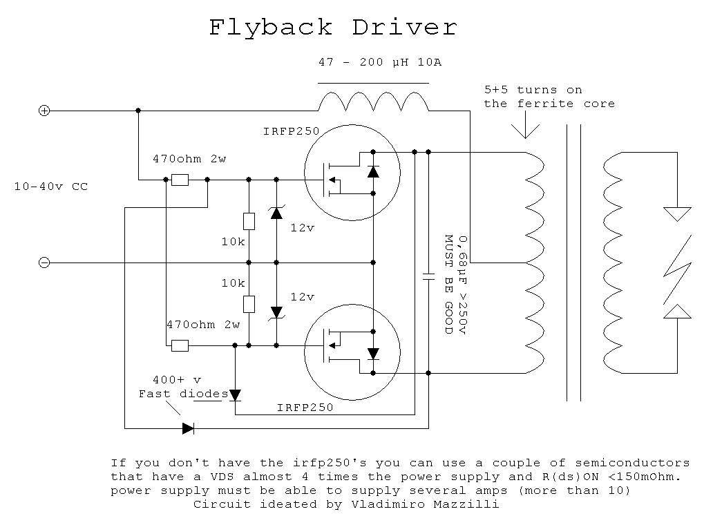

Lenne egy kérdésem. Van ez zvs flyback driver (lásd kép) . Mi köze ennek a flyback topológiához? Mert szerintem semmi, inkább push-pull nem? Pontos működési leírás ha kaphatnék, megköszönném. Mert nagyjából tisztában vagyok vele de pár apró részlet még homályos. Például tápágban levő induktivitás szerepe, meg miért, tápfeszültség 3,14 szeresével kell számolni a fetekre jutó feszültséget? Meg akkor a primer tekercsre jutó feszültséget hogy kell kiszámolni? Vannak erre képletek? Mert az igaz hogy sokat megépítettem a gyújtásomba, de mindig felborul az elméletem egy pár alkalommal. Amikor megtekert trafó nem azokat a feszültséget adja le amit az ember elvárna. Válaszokat előre is köszönöm. Üdv nyemi. A hozzászólás módosítva: Aug 23, 2013
A flyback topológiához nincs köze, hanem a tévé flyback-trafóját használja, innen a neve. Ez egy önrezgő kapcsolás, működése ITT.
Mellékelek egy kicsit módosított verziót, ebben FET-kímélő megoldás van. Olvastam még, hogy azonfelül célszerű egy 0,5 Ohm-os huzalellenállást (ő is tekercsként viselkedik, plusz csillapít is) is sorbakötni a szűrőinduktivitással a tápban. Ez is a FET-kímélés miatt célszerű. Ezen a rajzon nincs rajta. A tápágba tett induktivitás egyfelől nagyfrekvencia visszajutását akadályozza meg a táp felé, mert oda nem kell gyors dióda és megterhelné a visszajutó tüskezápor. Másfelől a nagy tranziens áramlökéseket akadályozza meg, mint fojtó, különben a FET-ek eldurrannának. A Pi használata ebben az esetben a rezonáns működés miatt van, mert a rezgőkörön (a primer tekercsen is) ennyivel nagyobb lesz a feszültség, mint a tápé. Tehát legalább 4-szer nagyobb feszültségű FET kell, mint a tápfeszültség. A voltonkénti menetszámot is így kell kiszámolni (a Pi-vel szorzott tápfeszültséget osztva persze gyökkettővel, hogy effektív érték legyen), ha valaki számolászni szeretne. Nnem egyszerű, mert a képletben szerepel a frekvencia, ami menetszámfüggő (induktivitás! és persze jó lenne tudni a vas μr-jét is...), ha a kondenzátor adott. Tehát célszerű inkább a körülbelüli működési frekvenciával számolni és a "pontos" kimeneti feszültséget a kondenzátorral beállítani - változik a frekvencia. Nem egyszerű, na. A Bmax legyen 0,2 Tesla. A trafóvasak közé légrés kell! A voltonkénti menetszám képlet: ![]() f : Hz Bmax : T Avas : cm2 Lehet 4,44-gyel számolni, mert a jel színuszos. Upd: persze lehet, hogy a képlet nem ad pontos eredményt, ahogy nézegettem most, kicsit bonyolultabb számolni, de hátha. A hozzászólás módosítva: Aug 23, 2013
Leginkább egy speciális Hartley oszcillátorként lehet elképzelni, csak 2 tranzisztorral.
Szia Nagyon köszönöm a válaszod. Végre tisztábban látok egy kicsit.
![]() Idézet: „A flyback topológiához nincs köze, hanem a tévé flyback-trafóját használja, innen a neve. Ez egy önrezgő kapcsolás, működése ITT.” Ja tényleg. ![]() Idézet: „A tápágba tett induktivitás egyfelől nagyfrekvencia visszajutását akadályozza meg a táp felé, mert oda nem kell gyors dióda és megterhelné a visszajutó tüskezápor. Másfelől a nagy tranziens áramlökéseket akadályozza meg, mint fojtó, különben a FET-ek eldurrannának.” Hát nem tudom. Én inkább arra gondolok hogy keményen részt-vesz a működésben. Az elképzelésem hogy a szekunder terheléskor a frekvencia nő mert csökken a primer induktivitása. De, ott a soros induktivitás ami a helyébe lép és csökkenti a frekvenciát ,ezáltal terhelés/frekvencia kompenzálást végez. Ezért az értéke, a fél primer tekercs értékének kell lennie (gondolom) (persze teljesen nyitott szekunderen mért primer). Nem csodálkoznék azon se ha nagy terheléskor egy kis Boost topológia is belekeveredne a dolgokba. Ha meg mégsem, teszünk róla (lásd kép:crazy ![]() Amúgy van pár ilyen elvont ötletem (Lásd kép) , például a két fetet háromra növelni meg ilyenek, nem tudom hogy működnének e , meg egyáltalán van e értelme(?). Időm még nem volt kipróbálni őket. Idézet: „A voltonkénti menetszám képlet: n = 10000 / {4,44*f*B_max*A_vas}” A képletet nagyon köszönöm majd kipróbálom. Nem tudom hogy 0,2 Tesla nem sok egy kicsit ? Mert tudnak a vasmagok melegedni elég rendesen. Bár tudom hogy maximum 0,28 de még is. Meg írod a légrést, akkor toroiddal ne is próbálkozzak? A hozzászólás módosítva: Aug 23, 2013

A soros induktivitás besegíthet a kimeneti feszültség stabilizálásába (a kimeneti feszültség frekvenciafüggő), de ehhez hozzájön a szórt induktivitás is. Sok dolga lehet. A voltonkénti menetszám képlet a hagyományos trafók képlete, nem rezonáns működésűeké, de hátha használható valamennyire. A 0,2 T ferritvasakhoz szokásos érték. A légrés kell, mert különben telítésbe megy a vasmag, illetve nagyon változna az induktivitás. Toroid is lehet, de légréssel ![]() Ahogy utánanézegettem, elég sok megoldás működhet zvs-ként, de az általunk vizsgált megoldás önrezgős, a FET-ek egymást kapcsolgatják. Ide 3 FET? A harmadikat ki és mikor kapcsolja? Mert ugye egy rezgő ciklusnak két vége van, nem három ![]() Idézet: „Például tápágban levő induktivitás szerepe..” Azokban a konverterekben ahol a félvezetők nyitása között átfedés van (azaz a fetek "összenyitnak") soros induktivitás kell a nagy áramimpulzusok elkerülése céljából. Az említett konverter közel szinuszos feszültséget állít elő, viszonylag jó hatásfokkal, ez soros tekercs nélkül nem menne - tehát a tekercs alapvető fontosságú a működéshez. Tekercs nélkül márt nem az a kapcsolás lenne, hanem telítéses konverterként , négyszögjelhez hasonlót állítana elő, sokkal rosszabb hatásfokkal. A működését szimulátorban könnyű (és érdemes) tanulmányozni. A primer feszültsége a soros tekercsben tárolódó energia, és a szinuszos hullámforma miatt alakul "érdekesen", ha a működését sikerült megérteni akkor már a matematikai alapok sem vészesek.

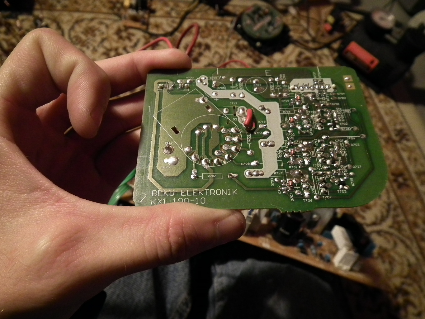

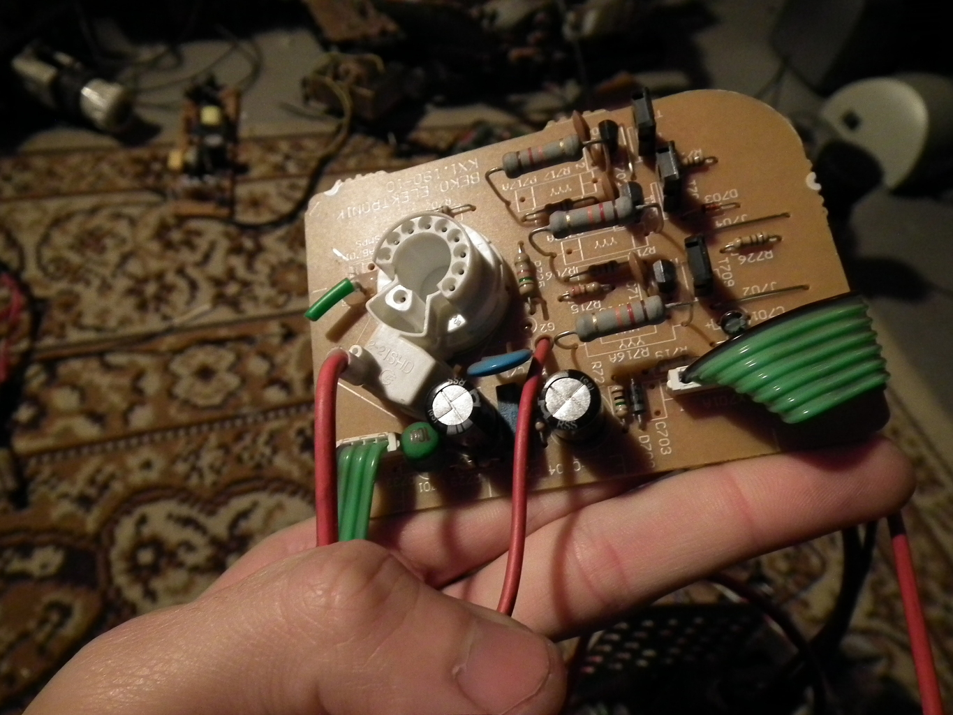

Sziasztok, nemrég bontottam szét egy régi tv-t, kiszedtem belőle a sorkimenő transzformátort, és a képcsövet. Azt szeretném kérdezni, hogy hogyan tudnám feléleszteni ezt a képcsövet, elég jól jönne pár dologhoz, de rendesen képet szeretnék majd megjeleníteni rajta, tehát kell rendesen 15625Hz-es jel, csak nem tudom mihez mit kéne kötni. Szerk; most gondolok egy kapcsolásra, meg a sorkimenő belső szerkezetére.A képcsőröl semmit nem tudok sajna, a sorkimenő kissebb fajta, nem tudm, hogy van e valami szabvány kapcsolás? Remélem fel tudtok világosítani

Sajnos ez a bajom, semmi adat nincs a tv-ről, kínai, semmi dokumentáció, ezért kérdeztem, hogy van e valami standard kapcsolás?:
De ha nincs adatod, akkor miért bontottad szét? Ott volt beleépítve a megfelelő kapcsolás.
A helyzet az, hogy a panel több rétegű, és volt pár dolog, ami meg volt égve rajta, ezért nem is tudtam visszarajzolni.

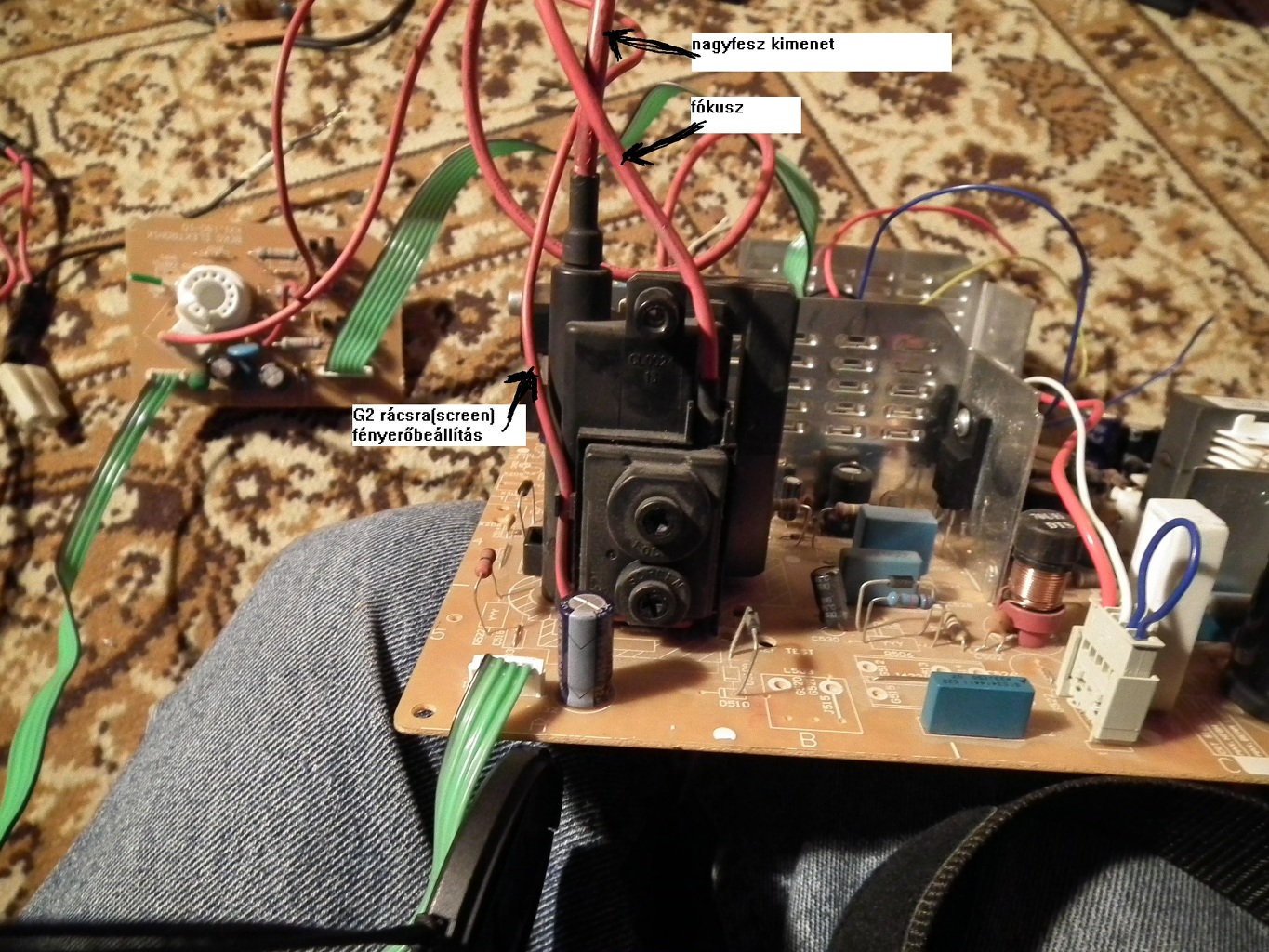

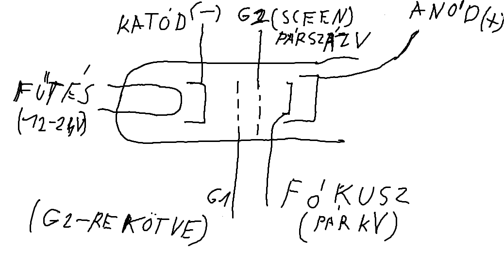

Először szükséged lesz a köv, dolgokra: egy olyan sorkimenőre melynek van dokcsija. A képcső végén lévő kis panelja egy tápra a fűtéshez A sorkimenőn a köv vezetékeknek kell lenni rajta. NF vez. anódsapkával együtt(vastag vörös vez.) egy fókusz vez(kicsit vékonyabb) egy G2(screen) rácsra menő vez.(vékony vörös) és egy GND kimeneta katódra(az alsó kimenetek közül 6.7.8-láb) Fontos hogy max 25-30kV mert a fölött röntgencsőként fog viselkedni. Meghajtás bármi, csak ne ZVS, mert megfőzi az elektronágyút. Dobok fel pár képet.
