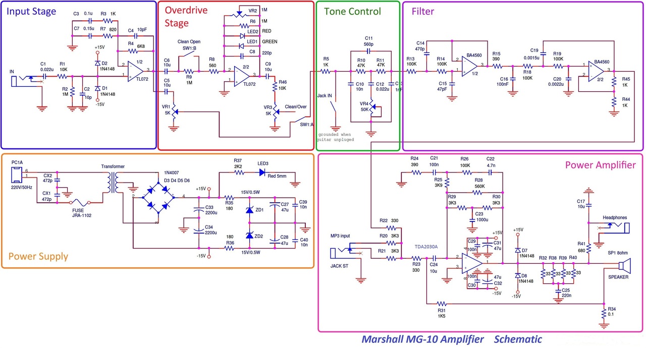

(#) kadarist válasza Hx-2 hozzászólására (») Aug 24, 2013 /
Az a "Power Supply" rész mintha el lenne rajzolva.
(#) Hx-2 válasza kadarist hozzászólására (») Aug 24, 2013 /
Miert?
(#) Hx-2 válasza davix95 hozzászólására (») Aug 24, 2013 /
Ennel jobban nem is hasonlithatna
(#) ZSozsóó válasza Hx-2 hozzászólására (») Aug 24, 2013 /
Teljesen szimpatikus dolognak tűnik. Ennél egyszerűbben nem biztos, hogy meg lehetne valósítani. Lehet jobbat csinálni, de kevés tapasztalattal és kevés rendelkezésre álló pénz mellett, ezzel nem lehet mellélőni nagyot! Egy normális ládára rákötve egy ilyesmit , elég meggyőzően tud szólni a torz, a tiszta ratyi az biztos. ha ez a kapcsolás normális alkatrész készletből van megépítve, akkor nagyon jól is tud szólni. Zs.
A Z-diódák milyen feszültséget stabilizálnak?
Mutatok egy masik rajzot talan igy "leesik"
Köszönöm, ez a rajz jó, de a másik egyértelműen rossz. A 15V-os kimenőfeszültségeket nem a Graetz kimenetéről kell levenni, hanem a Zenerdiódákról.
A hozzászólás módosítva: Aug 24, 2013
(#) ZSozsóó válasza kadarist hozzászólására (») Aug 24, 2013 /
Meg a végfok sem nyilván a zenerről táplálkozik. Az első rajzban valóban van jelöléstechnikai hiba, de szerintem ez a lényeget nem érinti. A pufferről táplálkozik a végfokozat, a műveleti erősítők tápját meg zener stabilizálja valamilyen szinten. Szép estét mindenkinek! Zs.
(#) Hx-2 válasza ZSozsóó hozzászólására (») Aug 24, 2013 /
Ott a pont!!
Hol a pont?
(#) peti333 válasza Hx-2 hozzászólására (») Aug 24, 2013 /
A BA4560-at mivel lehetne helyettesíteni? Annyira megtetszett ez a kis cucc, hogy megépítem gyakorlóerősítőnek.
(#) ZSozsóó válasza peti333 hozzászólására (») Aug 25, 2013 /
Adatlapja szerint egy kettős műveleti erősítő, 4V/usec Slew rate-el, belső rajz szerint bipoláris tranzisztoros. Szerintem ha nem akarsz bonyodalmakat akkor a kicsit ugyan gyorsabb NE5532-vel helyettesíted. De megeszik bármilyen kettős műveleti erősítőt is, TL072 vagy bármit. Zs.
(#) ZSozsóó válasza kadarist hozzászólására (») Aug 25, 2013 /
Nekem a figyelmemet inkább a végfokozat kapcsolása keltette fel, anno a Randall RG100es végfokozatánál láttam ezt az ötletet talán először. Az MG10-es rajzot nézve: a kimenet DC stabilitásáról R29-R30-C23 gondoskodik ,azon a vonalon AC visszacsatolás nem sok van, gyakorlatilag nincs. Az R24-R25-R26-R28 és C21-C22 ugyan megvalósít némi AC visszacsatolást, ez a szükséges mély és magas emelésekhez kell (presence,depht a megfelelője talán a csövesnél. Potikkal akár változtathatóra is meg lehetne csinálni, fantázia kérdése). Még AC visszacsatolás a hangszóróval soros R34-en kialakuló - a hangszóró árammal arányos feszültségnek és R21-R22-R23-C24-nek köszönhető, gyakorlatilag ők csinálják a hangszóró impedancia menetének megfelelő feszültség emelést a kimeneten, így állítva elő magasabb kimeneti impedanciát, így lesz a feszültség kimenetű erősítőből áram kimenetű. R32-R38-R39-R40 és C25 a szokásos Zobel tag, a kimenet induktivitásából és a terhelés szórt paramétereiből adódó magas frekvenciás rezgőkör nagy Q-ját hivatott letörni. Egy nagyon érdekes megoldás, nagyon nagyot emel hangszóró rezonancián az biztos, ennek köszönhető a jó dögös és öblös szand, együtt él a végfok gyakorlatilag a hangszóróval. Nem újkeletű találmány, gyakorlatilag a mode four is ugyanígy működik, ugyanez a séma, csak ott 4db 7294 megy híd párhuzamban. Én egy kicsit fázok ettől a kapcsolástól ,szerintem potenciális gerjedés veszély van benne, ha belegondolunk, hogy milyen nagy a végfokozat nyílt hurkú erősítése és milyen kevés AC visszacsatolást alkalmazunk, nem egy szokványos kapcsolás, tehát a nyák kialakításánál fokozottan ügyelni kell a szempontokra! Jelföld, IC tápföld szerintem szeparálva jussanak a puffer csillagpontba, ami a legfonotsabb pedig, hogy a zobel és a figyelő ellenállás különösen ne érintkezzen az előbbi földekkel ,csak a puffer földbe fusson be. Nem preferálom, ha van egy nyák készítve és ott a csillagpont és onnan megy egy vezetékkel a pufferbe. Ha esetleg a nyákon van a puffer és a táp és minden odaszalad külön track-en ,akkor elmegy. De az első megoldás tragédia, hiszen akkor az egy szál föld vezetéken folyik a hangszóró árama, amely vezetéken ha feszültség esik (márpedig esik egy nagyon kicsi) ,az elkezdi ezáltal "rángatni" a jelföldet is. Itt különösen fontos ez, hiszen a kis AC visszacsatolás miatt a bemeneti érzékenység is nagy, nagyon kis jel is elegendő a teljes kivezérléshez, pár mV hibajel a jelföldön is okozhat galibát. Az IC csatolás mentesítése is fontos, 47µF és 100nF egyből a táplábra és a táp földre, ahogy a rajzon is van. Emellett ne használjunk elektrolit kondit jelútba, itt ahogy nézem a végfokozatot a 10µF is simán kihozható MKT vagy MKP kondiból. A C23=1mF természetesen elektrolit, a polaritása talán mindegy is, de lehet célszerű lenne unipolárisan megoldani 2 elkóból. Nem baj, ha kevesebb egy kicsivel a kapacitás, 2db 1mF -es is teljesen megfelel szerintem. Ilyen kis feszültségű kondiból ez igazán nem tétel és teljesen korrekt lesz a kapcsolás. Természetesen egy jó DC protekttel kiegészíteném, az azért nem árt. Elnézést az agymenésért, ha valamit nem jól látok szóljatok! Mindenkinek szép napot! ZS.
