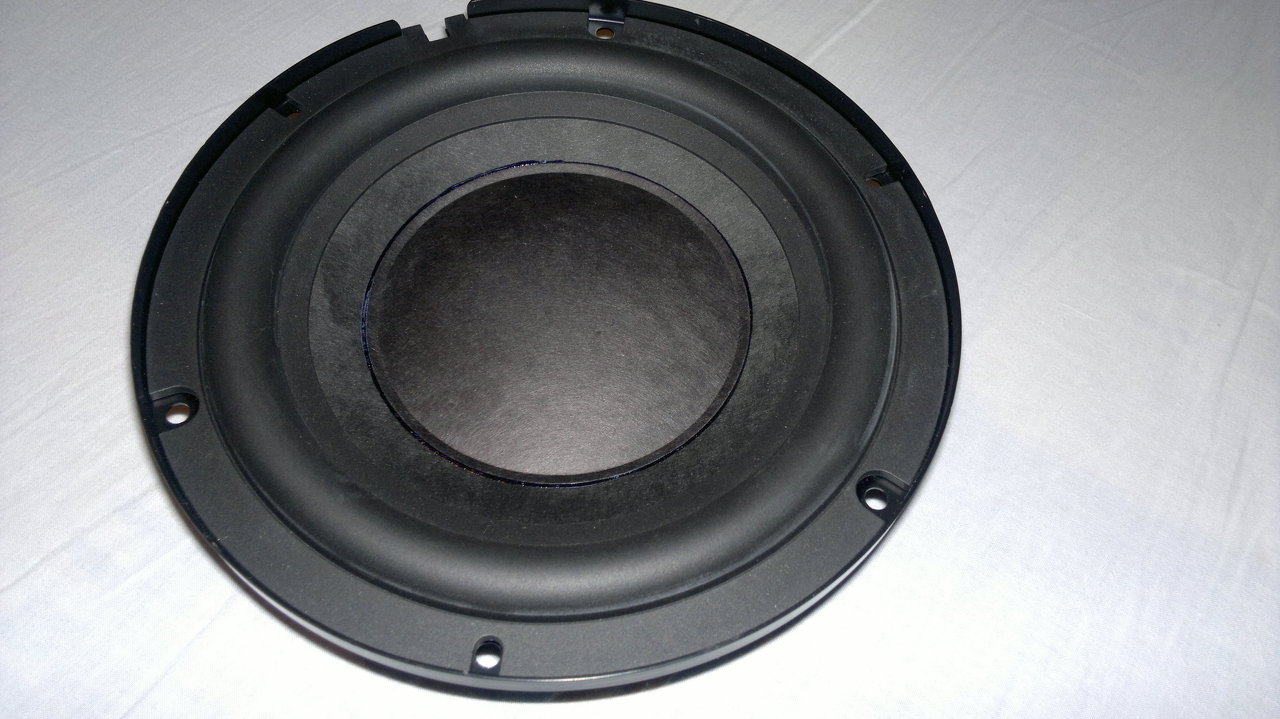

Íme a képek a hangszóróról. 4db van és ezek(ből)hez szeretnék épiteni 1-1 hangdobozt. Tannoy M1 lenne a magas melléjük. Reflexcsőnek van 63mm-es és 100mm-es PVC csövem. Más nincsen.

![]() Robi, gondoltam, hogy valami hasonló hangszóróról lehet szó, ezért kértem a képet. Egy rossz hírem van, ez kétutasként úgy, hogy jól szóljon, nem fog működni. Egy kis méretű dóm magassal (M1) biztosan nem. Inkább mélytartományban életképesek a hangszóróid, ha jó a mérésed (és arányaiban valószínű hogy jó), akkor kis térfogatú (max. 30liter/hsz) dobozhoz való, viszonylag jó alsó határfrekvencia mellett. De ebbe még a dobozok elhelyezése is bele fog szólni, jó lenne tudni, hova kerül a doboz, mekkora helyiségbe, faltól saroktól milyen távolságra stb.
Közben ezen a fronton is dolgoztam, megnéztem, és a két db 134-es mélyközéphez éppen megfelel érzkenységben a 70mm-es PSS magas, talán 0,5-1dB-el hangosabb is, de ez nem lesz baj (=> kis értékű soros ellenállás). Alaphelyzetben, akusztikai mérések szerint 85dB körüli átlagot mutat egy darab mélyközép, a duplázás +3dB, a 4 ohmra csökkenő impedancia +3, így járunk 91-nél, a legfrissebb mérésen a magas is szinte pont ennyi. Egy egyszerű váltót is nézek még hozzá valamikor a napokban.
De akármennyit dolgozok vele, csak tovább erősödik az eddigi véleményem, nem ajánlom ezt a tervet/összeállítást, csak vészhelyzetben, ha már megvannak a hangszórók, és muszáj valamit csinálni velük (ha valaki kérdezné miért, egy-két oldallal ezelőtt már leírtam). Ugyanebben az árban van (lett) egy sokkal jobb ötletem is, ![]() A hozzászólás módosítva: Aug 28, 2013
Én is így gondolom. Örülök, hagy egyet értesz velem ebben a dologba. kösz.
Szobámba szeretném majd őket ha valamit sikerülne kihozni belőlük. 16nm a szoba, de van bent egy szekrénysor és az ágyam plusz a tv álvány stb. Mélynyomót nem szeretnék belőlük, mert az van már két darab aktiv mélyláda szemlyében. Tehát akkor ezek szerint semmiképp se lenne jó kétutasra ez a hangszóró? Ha csak simán hallgatom a hangszórót mindenféle hangváltó nélkül, akkor van benne egy kis közép hang is. Igaz nem sok, de azért van.
Nem is a közép (1kHz fölötti rész) mennyiségével van a baj, inkább a minőségével, és azzal, hogy 2-3kHz között csúnyán berezonál. Erre elég nehéz olyan hangváltót tervezni, ami csökkenti a hibákat, és még a dóm magasat sem terheli képességein túl.

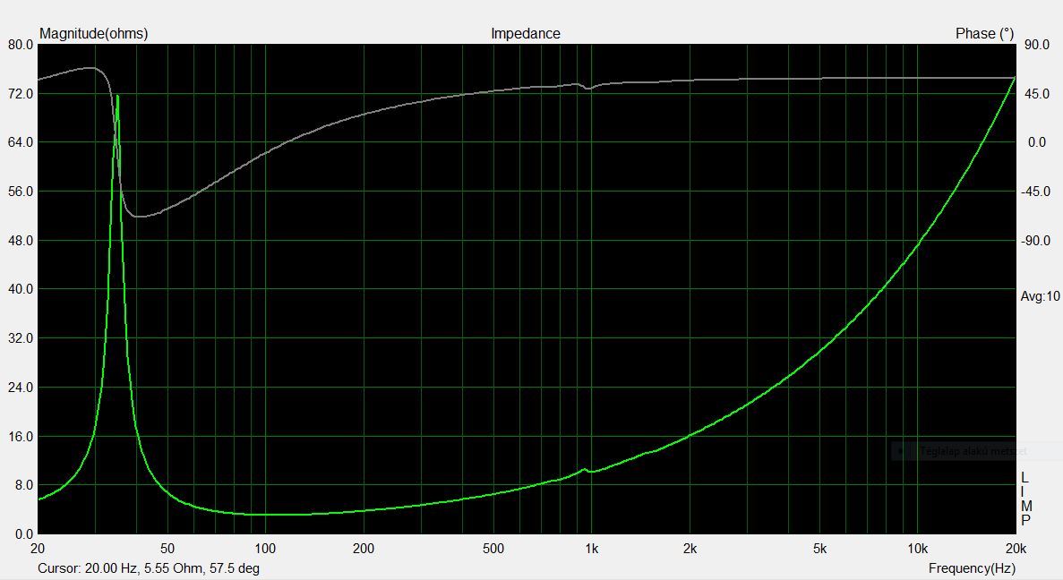

Kétutas, mondjuk alacsony váltási frekvencia mellett, egy szélessávú hangszóróval lehetne belőle. Így kikerülnéd a középtartomány gondjait, de cserébe megkapnád a szélessávú problémáit. ![]() Az M1 dómmal is lehet valamit összehozni, megpróbálhatjuk, de az inkább tákolmány lesz (itt természetesen a műszaki tulajdonságokra, képességekre gondolok). Az mélyhsz impedanciamérését (szabadon, doboz és + tömeg nélkül) meg tudod mutatni? Ui: ilyen kis helyiségben szerintem meg lehet próbálni a zárt dobozt 25 liter körüli térfogattal, kevés csillapítóanyaggal. A hozzászólás módosítva: Aug 29, 2013
Amiket mértem azok is doboz nélkül készültek. Igaz volt rajta súly a második mérésnél. De akkor lemérem újra és csatolom a képet róla. Pár perc...
Mellékeltem egy képet és egy fájlt amit a Limp-ben megtudod nyitni.
