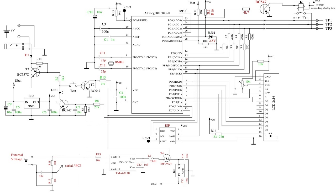

Sziasztok! Építenék én is egy ilyen szerkentyűt. Csak egy kicsit bele kavarodtam a változatokba, tehát az lenne a kérdésem, hogy ehhez a rajzhoz melyik program illik? 328 lesz benne.
Előre is köszi a segítséget! A hozzászólás módosítva: Szept 1, 2013
Atmega 328 al van nekem is megépítve ez van rajta most jelenleg nekem.Angol verzió eredeti , és nagyon jó.
Nem ő az 1.06 , amit linkeltél.És amit én tettem fel az az 1.09

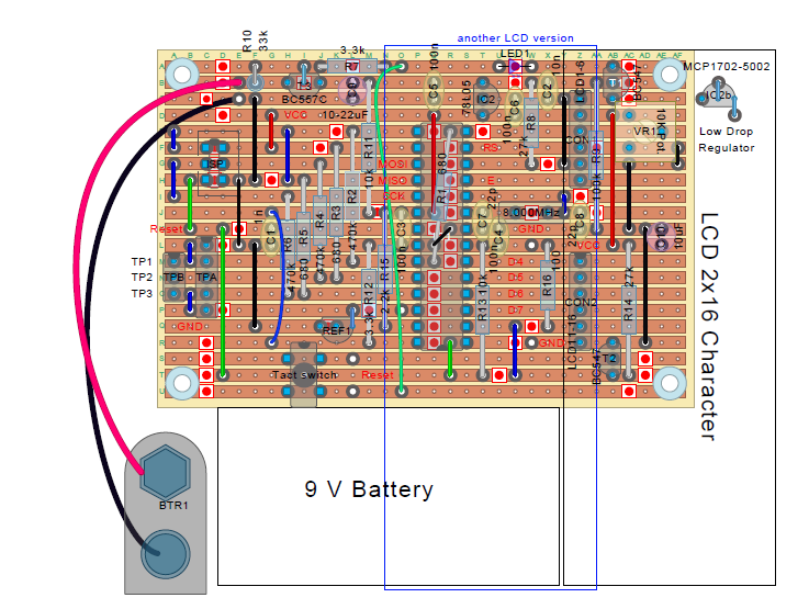

Nem. Feltéve, ha nem a próbapaneles verziót építetted meg (Strip_grid_panel). Itt a lábkiosztásban vannak eltérések az LCD csatlakoztatásánál. Használd a default verziót, az jó a 168 és 328-ra. Egyébként így néz ki a strip_grid, lásd melléklet.
