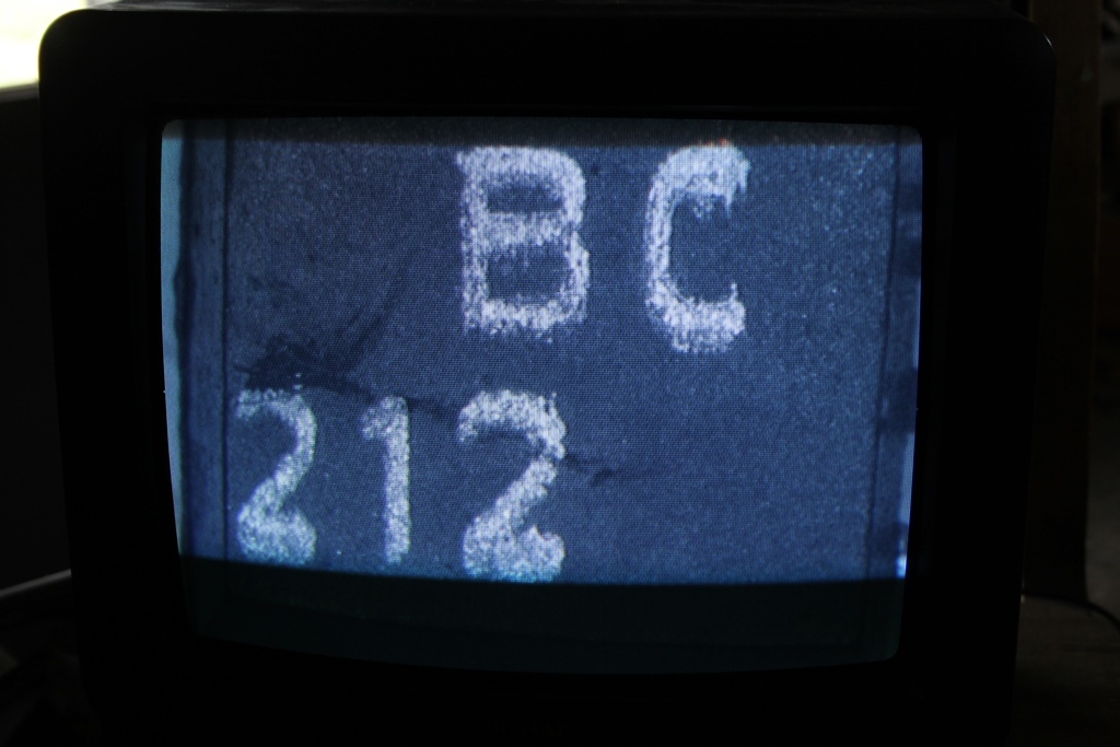

Mivel a szemem már nem a régi- más sem- szerettem volna egy mikroszkópot de az ára vissza tartott.
Egy FF kis kamerából készítettem egyet és fel használtam állványnak egy mérőóra állványt amit Grampa barátomtól kaptam. Jelenleg egy színes tv a monitor.
(#) nagy hoho hozzászólása Szept 4, 2013 /
A lehető legkisebb méretű smd ic-met választottam ki és rá tettem egy parányi smd ellenállást.

(#) granpa válasza nagy hoho hozzászólására (») Szept 4, 2013 /
Örülök, hogy használni tudtad az állványt (ha nem is az eredeti célra). Vannak ötleteid! Ez jobb mint egy mikroszkóp.

Valaki nem próbálkozott biztonsági kamera vagy web kamerával, vajon az milyen képet adhat közelről? Esetleg más ötlet kamerára?

(#) varttina válasza kegyetlen19 hozzászólására (») Szept 4, 2013 /
Remek ötlet ez a kamera-mikroszkóp. Szerintem bármilyen kamera jó lehet ami elég éles képet ad. Esetleg az optikát kell rajta lecserélni extra rövid gyújtótávolságúra, és persze megfelelő világításról kell gondoskodni.
Van egy félkész CNC gépem, még marómotor nincs rajta, de a szánszerkezet már működik. Ha a kamerát ráfogatnám akár mérőmikroszkópként is tudnám használni.

(#) nagym6 válasza kegyetlen19 hozzászólására (») Szept 4, 2013 /
Vebkamera + VHS kamera optika összeházasításával csináltam ilyet. 1280x960 felbontással szép képet ad. Amire nem gondoltam, hogy -ez ugye USB -n megy számítógépre- az egész jelfeldolgozás-jelátvitel miatt kb. 1 sec. késleltetéssel jelenik meg a monitoron a kép. Forrasztáshoz akartam használni, de a kezem mozgásának késleltetett megjelenítése nagyon zavaró volt. Itt meg kellett oldani az optika fókusz és zoom léptetőmotorjának működtetését is.
(#) Doszpot válasza nagy hoho hozzászólására (») Szept 4, 2013 /
Cégnél ilyet használnak a kézi javító állomásokon:
(remélem, működik a link...)
Nem tud veszedelmes nagyítást, erre általában nincs is szükség. Sokkal fontosabb az, hogy jó "szellős" a tér a kamera alatt, könnyen el lehet alatta férni. Egyetlen betegsége az, hogy automata fókuszálás esetén sokszor "megbolondul" és a kezedre, vagy a páka szárára fókuszál az alkatrész helyett. Ha kézi fókuszálásra állítod, akkor zavaró, hogy megemeled a panelt hogy pl. megnézd más szögből és nem lesz jó a fix fókusz.
Két LED-es világítás van rajta. Egyik a lencse körül függőlegesen világít le, másik a vízszintes karon van és féloldalasan világítja meg a munkaterületet.
Nagyítása 20x-os, ez a maximum, ennyire nincs szükség javításnál. (néha-néha vizsgálatnál igen)
Lényeg a lényeg, egy ilyen szerkezet -ahogy a te példád is mutatja- könnyen megépíthető otthon, és töredék árból, mint az ipari hókuszpókusz.
(#) nagym6 válasza (Felhasználó 15355) hozzászólására (») Szept 4, 2013 /
A kisebb felbontású videón talán nem is érzékelhető a késleltetés a monitoron? Mert kb. negyed része adat -azonos tömörítésnél. Egyébként ez a felbontás (640x480) is jó ahogy nézem képeidet. Megpróbálom enyémet kisebb felbontással, csak nem találom a webkamera driverét. Ezt kb. 5 éve csináltam.
(#) nagym6 hozzászólása Szept 4, 2013 /
Egy VHS videokamera tévére kötve, és kész. Nincs késleltetett megjelenítés, mint a számítógépnél. Csak az a baj, hogy makro optikai beállítás kell, hogy kellő nagyítást kapjunk. Közelebb kell vinni a kamerát a tárgyhoz, marad-e elég hely a munkához. Hogy mennyire, gondolom ez optikafüggő. A gőzöktől (gyanta, fluxok) meg kell védeni az optikát, pld. üveglapot elé.

(#) nagy hoho válasza granpa hozzászólására (») Szept 4, 2013 /
Bocsánat, hogy átkereszteltelek. AZ állványon semmilyen módosítás nem történt, az indikátor órát is tudja fogadni, így két funkciós lett.
Köszönöm mindenkinek az elismerő szavakat. Még kísérleti stádiumban van a mikroszkóp. Van egy analóg-digitális átalakítóm -Easycap tip.- így a számítógép monitoron is meg tudom jeleníteni a képet. A gondom csak az, hogy a kép kis méretű és nem jöttem még rá, hogy lehetne nagyobb felbontásban élvezni.
