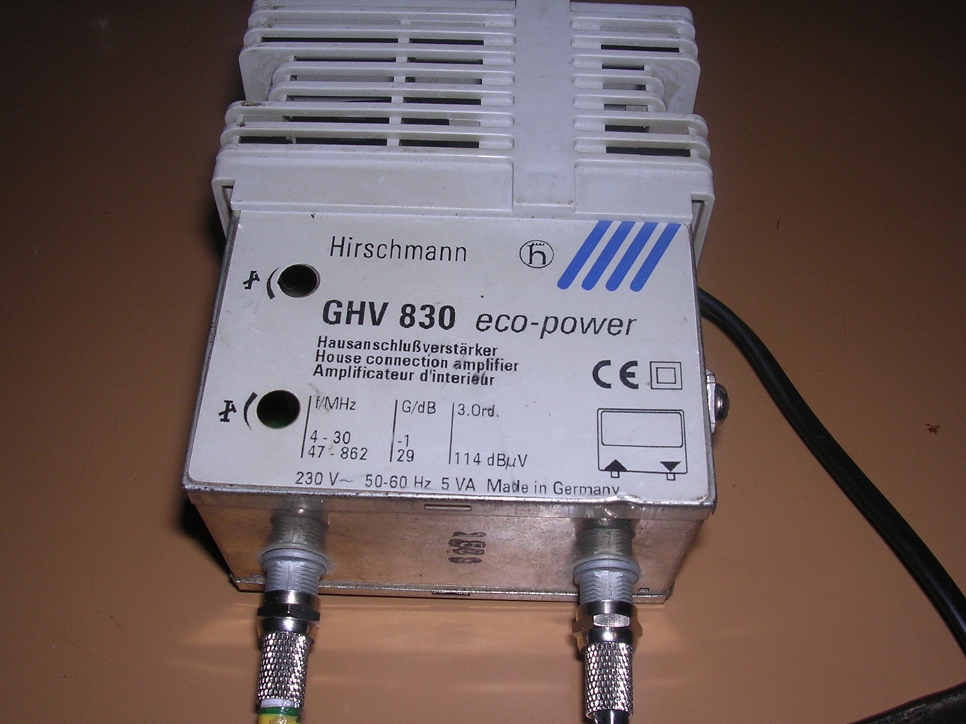

Van egy antennaerősítőm,ami működik.
Van rajta 2 potméter,eléggé félreérthető jelöléssel.Mit lehet velük állítani?
Még ha egy lenne rajta,arra gondolnék hogy az erősítési tényezőt.

(#) moele válasza Barret hozzászólására (») Szept 4, 2013 1 /
Szia !
Egyértelmű ! A felső potméterrel a 4-30 MHz-(tilt) az alsóval a 47-862 MHz- erősítését állítod !
-1-től 29 G/dB erősítésig !
(#) Doky586 válasza Barret hozzászólására (») Szept 5, 2013 /
A felirat:
- 4-30MHz nincs erősítés, maximális csillapítás 1dB
- 47-862MHz erősítés max 29dB (ez szabályozható), max kimenő jelszint 114dBuV (=0,5V)
Alsó poti: erősítés
Felső poti: tilt vagy más néven VHF--UHF ballansz.
A hozzászólás módosítva: Szept 5, 2013
(#) Massawa válasza Barret hozzászólására (») Szept 5, 2013 /
Ez nem antennaerösitö, hanem kábeltévés kétirányú házi erölködö. Sajnos már egy kicsit divatjamúlt keszülék a 4-30MHz-s sáv miatt.. Még erösitönek talán elmegy....

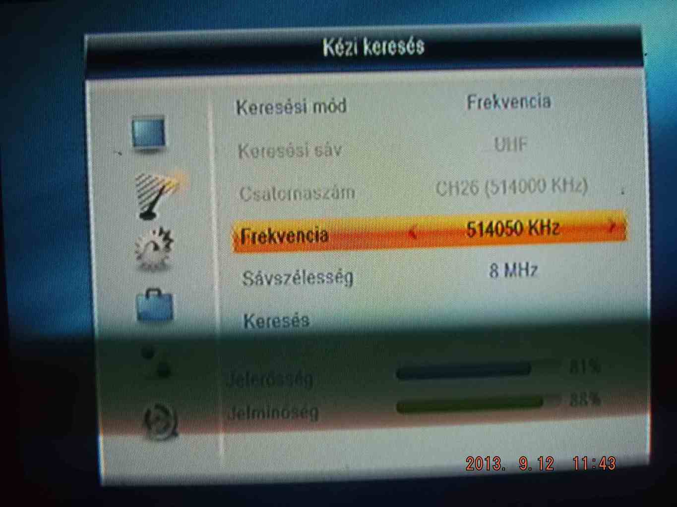

(#) sany hozzászólása Szept 12, 2013 /
Van egy WayteQ HD-95CX set top boxom amit tetőtéri antennával használok..
Június eleje óta használtam. Eddig tökéletesen működött a képminőségében nem volt gond. A jelerősség és a jelminőség általában minden csatornán 90% fölötti volt. A napokban elkezdett szaggatni rajta a kép. Megigazítottam az antennát, egy ideg jó volt . De tegnap elment a kép és azt írta, hogy "nincs jel". Ma újra kerestettem a csatornákat automatikusan. De nem találja meg az ingyenes csatornákat. Csak azokat a csatornátokat hajlandó behozni, amik titkosítva vannak.
Csak a csatolt képen látható frekvencián és a CH26 - os csatornán talál jelet automatikus keresés közben, de ezek titkosítva vannak.
Mi lehet a problémája? Esetleg tönkrement?
(#) kadarist válasza sany hozzászólására (») Szept 12, 2013 /
Ma van az egyik frekvenciacserés nap, lehet, hogy ezért nincs jel. Bővebben: Link
(#) sany válasza kadarist hozzászólására (») Szept 12, 2013 /
Nem hinném. Van egy másik dekóderünk is , azzal nincs gond. Én Szenteshez tartozok.
