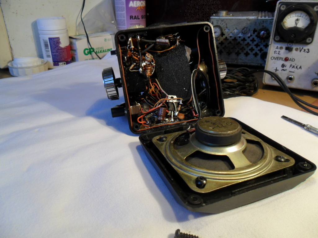

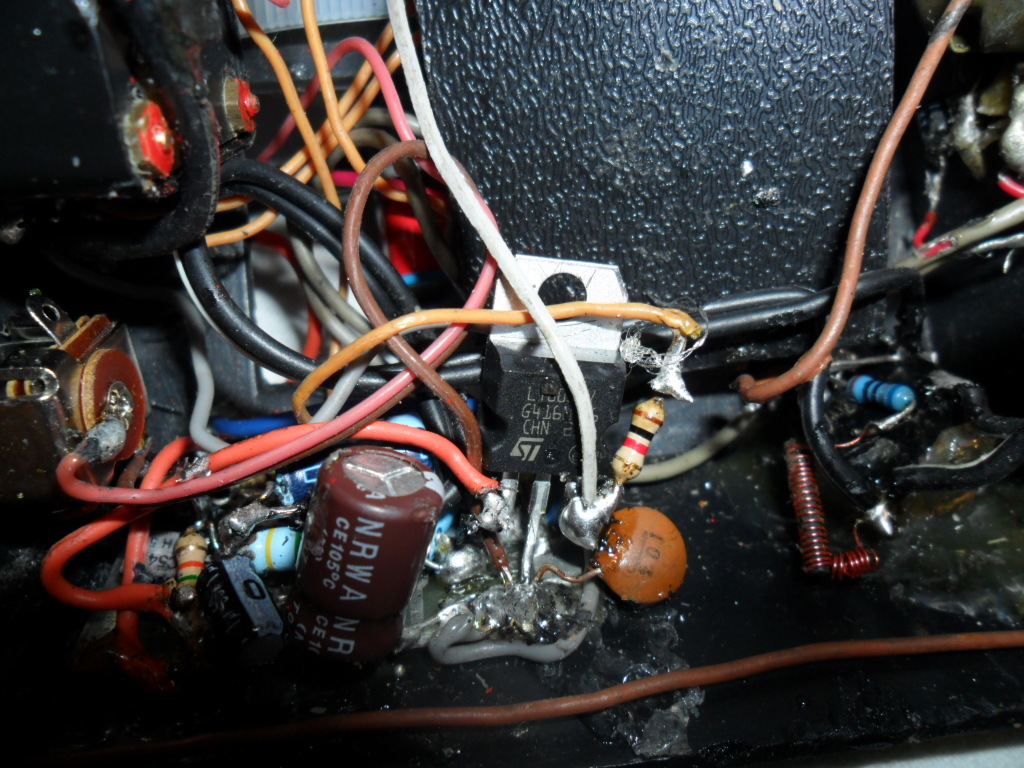

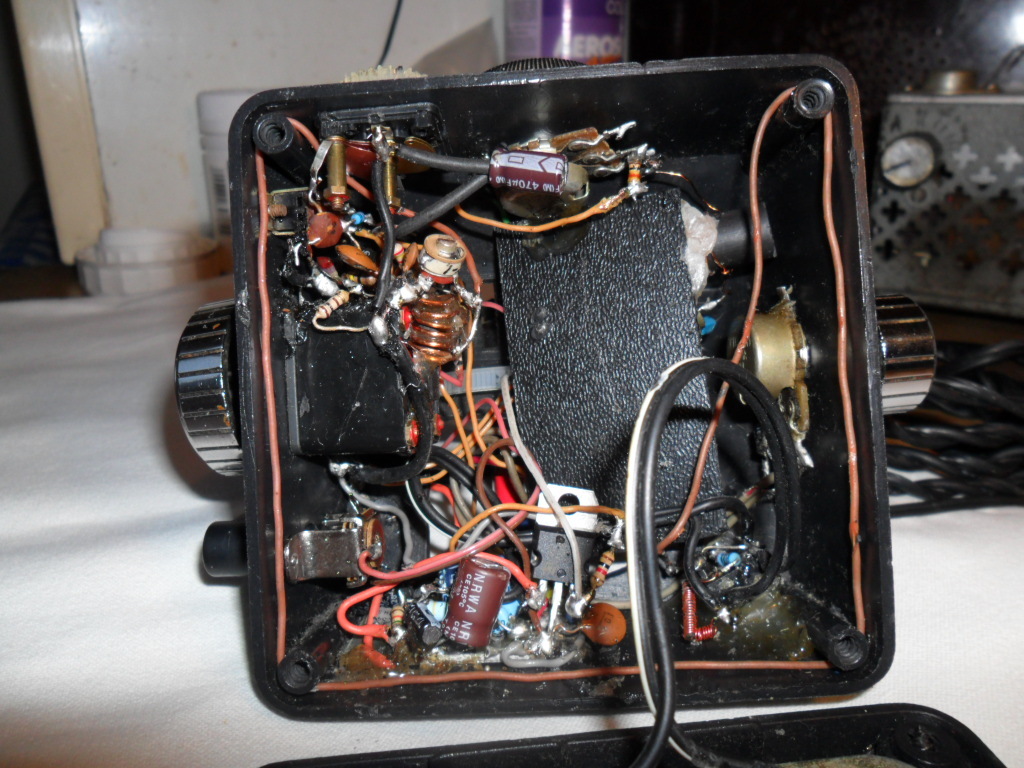

Sziasztok! Készítettem pár képet a rádióm belsejéről. Annak, aki nem találna rá, itt a PLL FM rádióvevő linkje:PLL_FM_receivers Készítettem róla egy videót is, a kamerám mikrofonja eléggé érzéketlen, de azért halllani, milyen a hangja neki. Még ilyen trehány szereléssel is jól működik. Ha valakinek van kedve, és ideje, tervezhet neki panelt. Nekem jó úgy is, ha az egészet a melegítős ragasztóval rögzítem. Van már ki-be kapcsolója (hátul), töltő/adapter, és fülhallgató csatlakozója. A középhullámú forgókondenzátor tetején, és oldalán van az URH rész, alul a hangvékfok a 7805-tel, az álló fekete műanyag lapon van az AM vevő része.http://youtu.be/3wyASlNHCag" target="_blank" rel="nofollow" >Video a rádióról. Komolyabb tápról nem brummos, csak a dugasztápokkal az, a PLL vevő oszcillátora nagyon kényes a stabil tápra.
