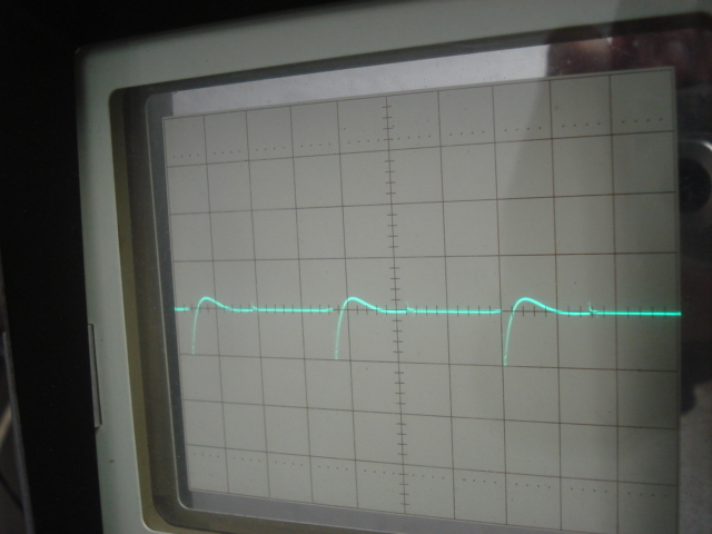

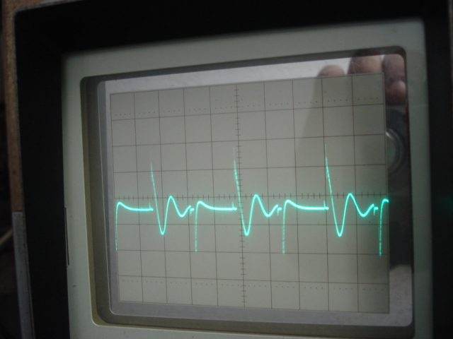

Hihetetlen, ma meg rámérek a kis 945-ös tranyók bázisára, és ott a négyszög...tegnap szerencsétlen napom lehetett. A következőket mondja a szkóp. 1.-kép a bázisok. 2-3kép a kis tranyók kollektorai.
Eddig ugye nem volt benn a kis illesztő trafó, ha beteszem akkor ezeket mérem a kis meghajtó tranyók kollektorain .

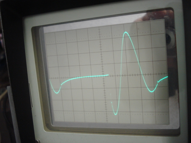

A kis illesztő trafó másik oldalán, már ilyen jelalakot mérek a két szélső lábán ahol a 3 soros tekercsvégek vannak : 10mV/div, 10uS állásba 1:1.
