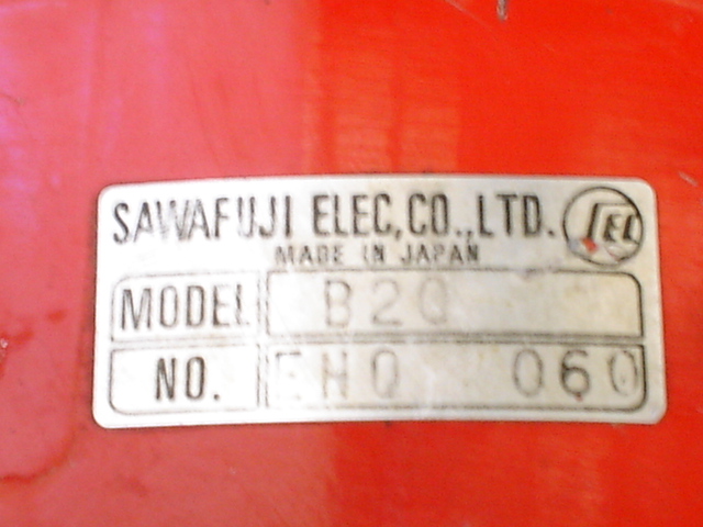

(#) csamimaci hozzászólása Nov 29, 2007 /
Van egy kapott generátorom csak nincs hozzá szabályzó meg a bekötéseket se tudjuk hogy mit hova!
Képek hozzá.
