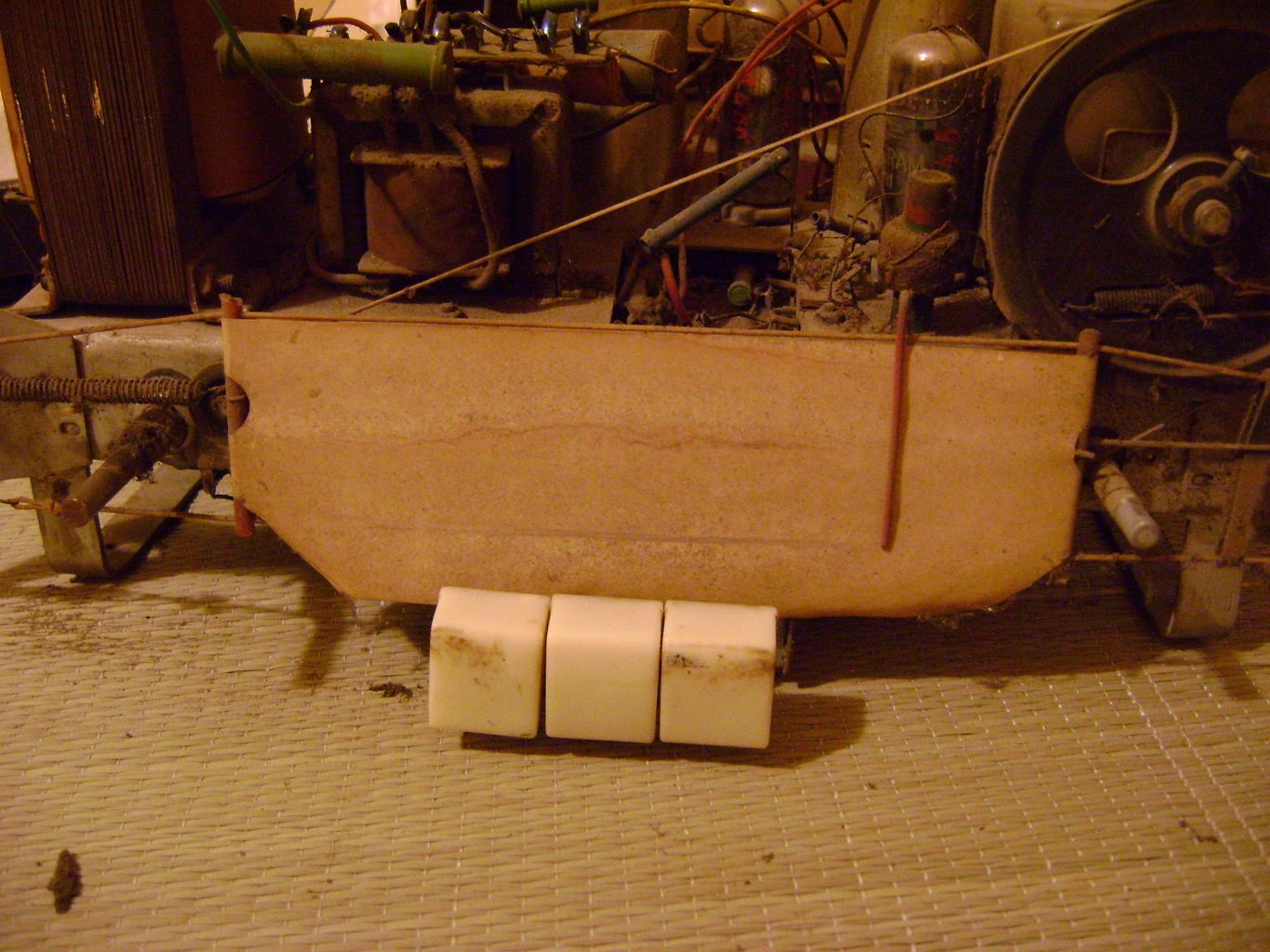

(#) Qju válasza Qju hozzászólására (») Szept 20, 2013 /
Szervusztok! Szép estét mindenkinek.
Arról szeretném a véleményeteket kikérni, hogy szerintetek miként érdemes a skálaüveg mögötti fényterelőt megújítani? Készítsek egyet sima fehér lapból, zsírpapírból, pauszpapírból, dipából. Esetleg szerezzek rizspapírt vagy papíruszt? Hajlok afelé, hogy a hátsó részét dipából vágnám ki (a tartó pálcák közötti méretben) az elejét pedig egy kissé bővebbre szabott pauszpapírból készíteném el. A ragasztón még gondolkodom ( tapétaragasztó, bordür ragasztó vagy kétoldalas ragasztó szalag ez hőálló is). Vagy utolsó lehetőségként hagyjam a csudába és maximum egy kevés oldószeres vattával törölgessem át eltüntetve a skálamutató koszolását?
(#) hatvanasjocó válasza Qju hozzászólására (») Szept 20, 2013 / 1
Nem véletlen, hogy ilyen anyagból van. Az átlátszóság (skálaizzó) miatt. Átlátszóságban hasonlót(pausz. zsírpapír) válassz! Ragasztó választása: Palmafix, Patex, Palmatex ezek kötés után az lévő hőt bírják.
(#) gkari válasza Qju hozzászólására (») Szept 21, 2013 / 1
Ha a skálaizzók a papír mögött vannak, akkor jobb a pausz, ha síkban előtte, akkor a dipa. Mindegy, hogy mivel ragasztod, a ragasztott felület nem melegedhet.

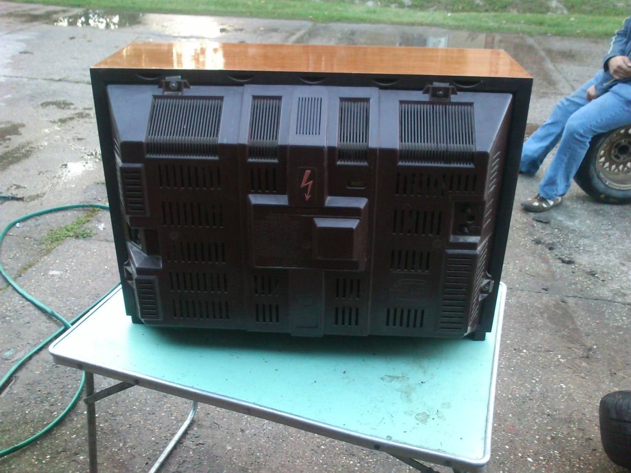

(#) canon1990 hozzászólása Szept 22, 2013 /

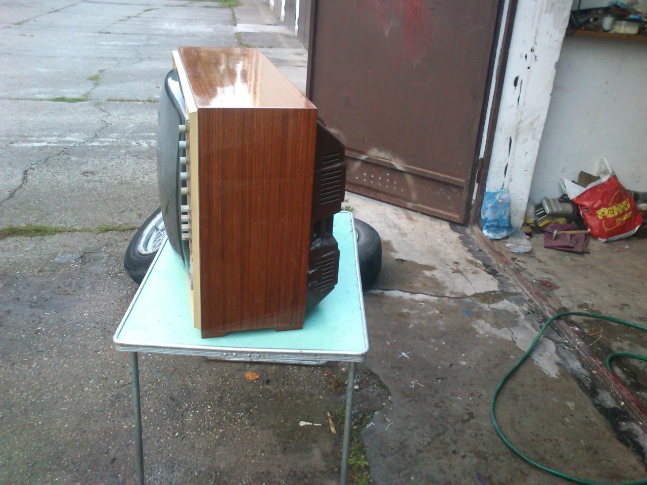

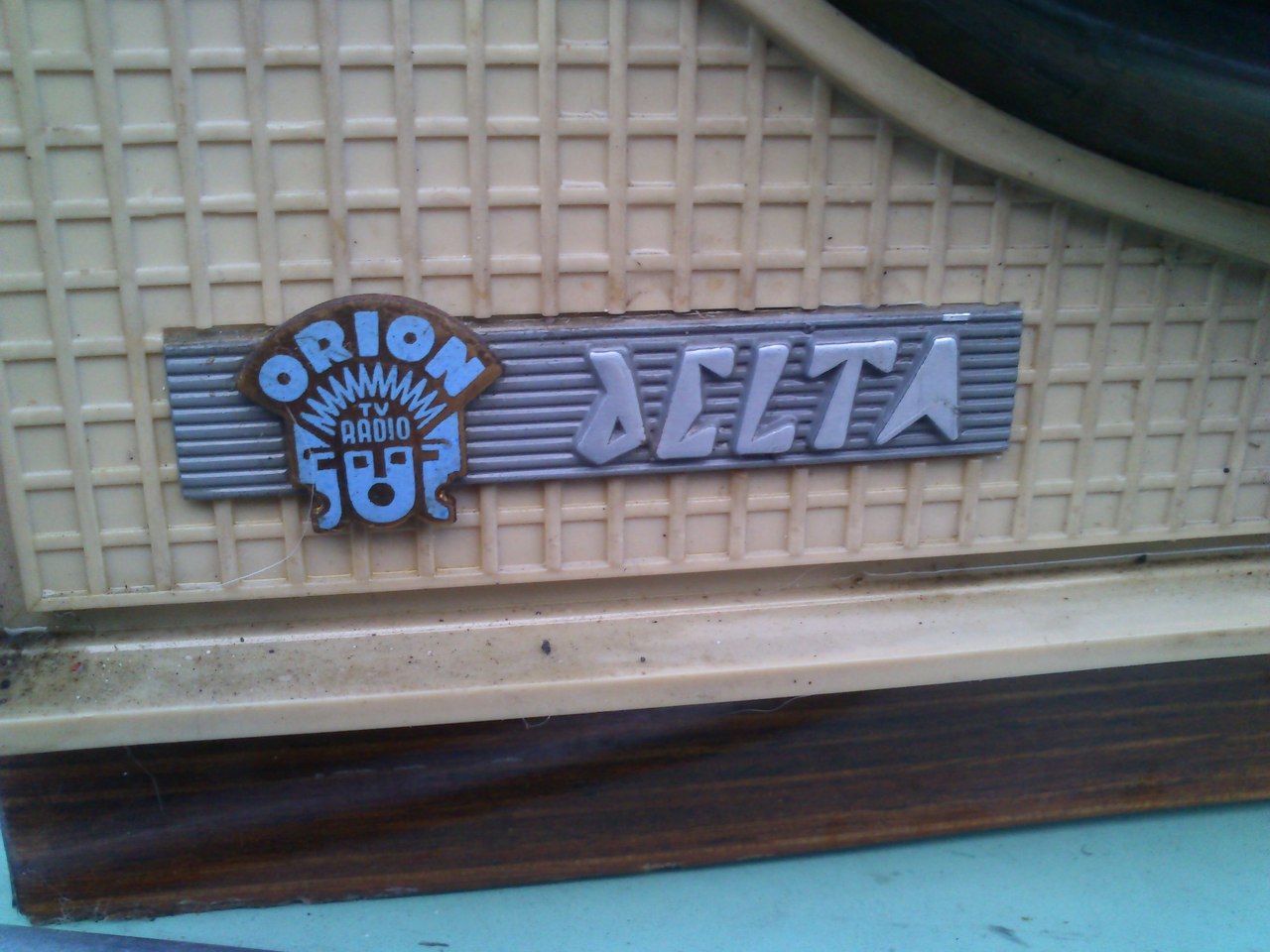

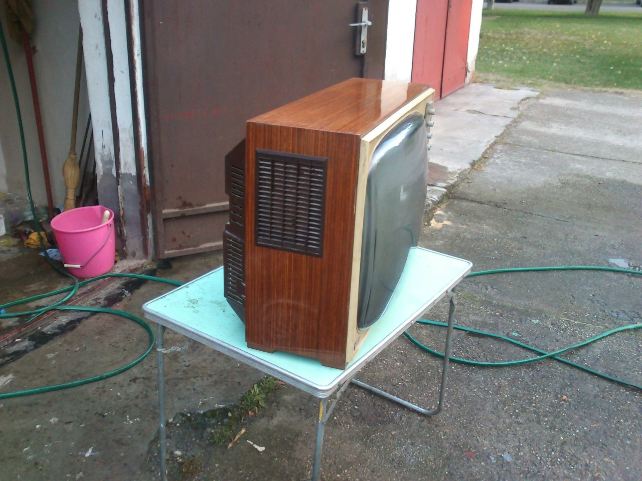

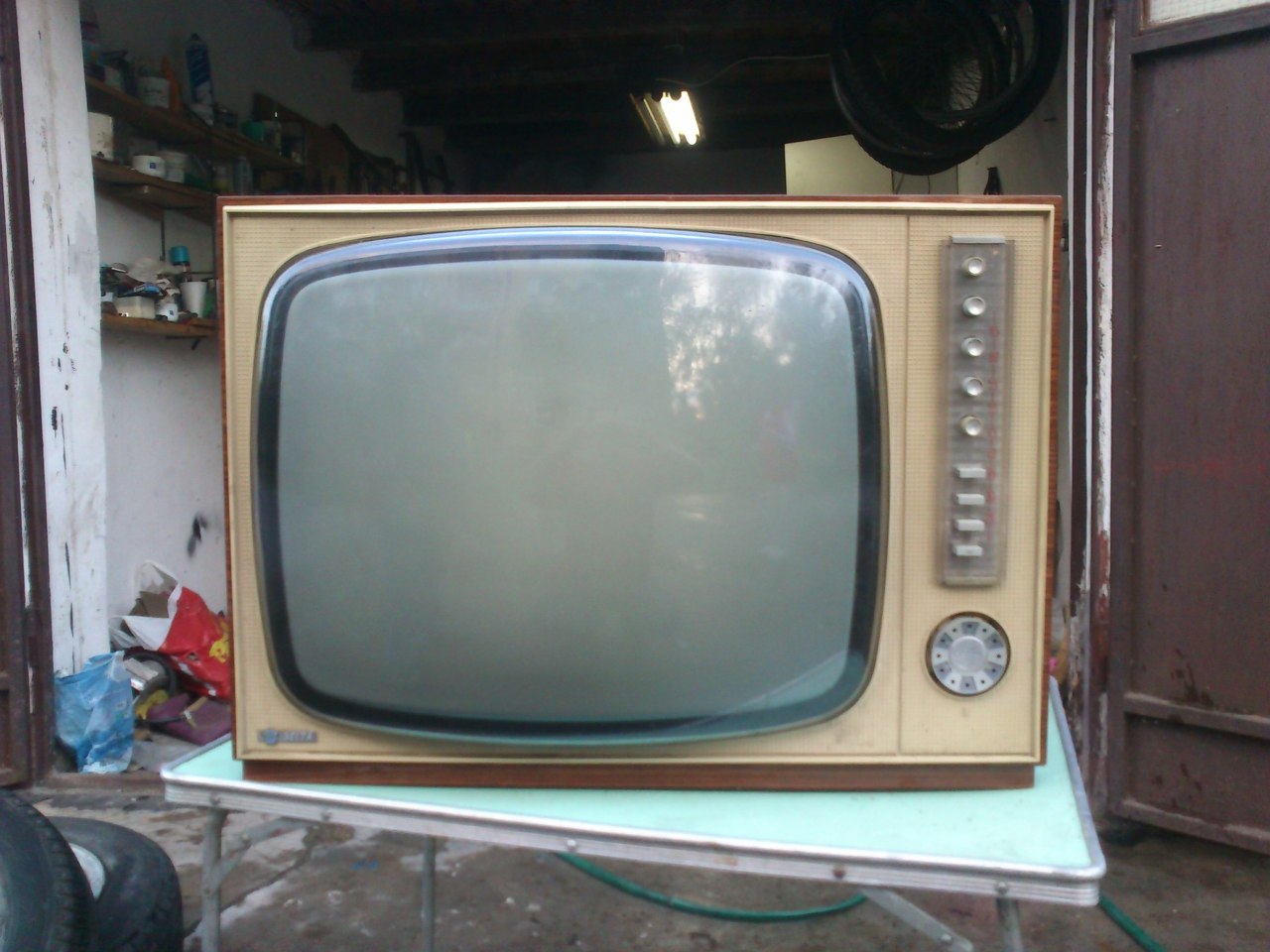

Hozzám került egy 1963-as Orion Delta televízió. Nincs időm foglalkozni vele. Nem tudom működik e. Kitűnő esztétikai állapotban van. Javításra vagy alkaktrésznek kiválló. Ha valakit esetleg érdekel írjon bátran.
(#) oregtamas0202 válasza canon1990 hozzászólására (») Szept 23, 2013 /
Üdv !
Érdekelne.
Anno a Szüleimnek vettem , talán 1967 ben.
De elkallódott és azóta szeretnék egy jó állapotút emlékként.
Kérdés hol laksz?
A többit magánba ha lehet.
Öreg Tom
(#) canon1990 válasza oregtamas0202 hozzászólására (») Szept 23, 2013 /
Helyileg Kalocsán van a tv. Többit természetesen magánban megbeszéljük.

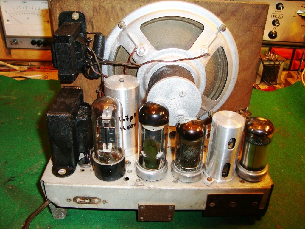

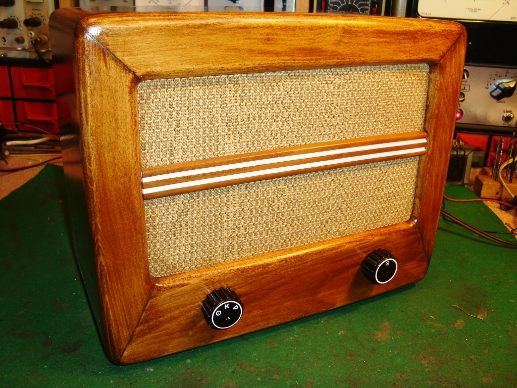

(#) Janó bácsi hozzászólása Szept 24, 2013 / 2

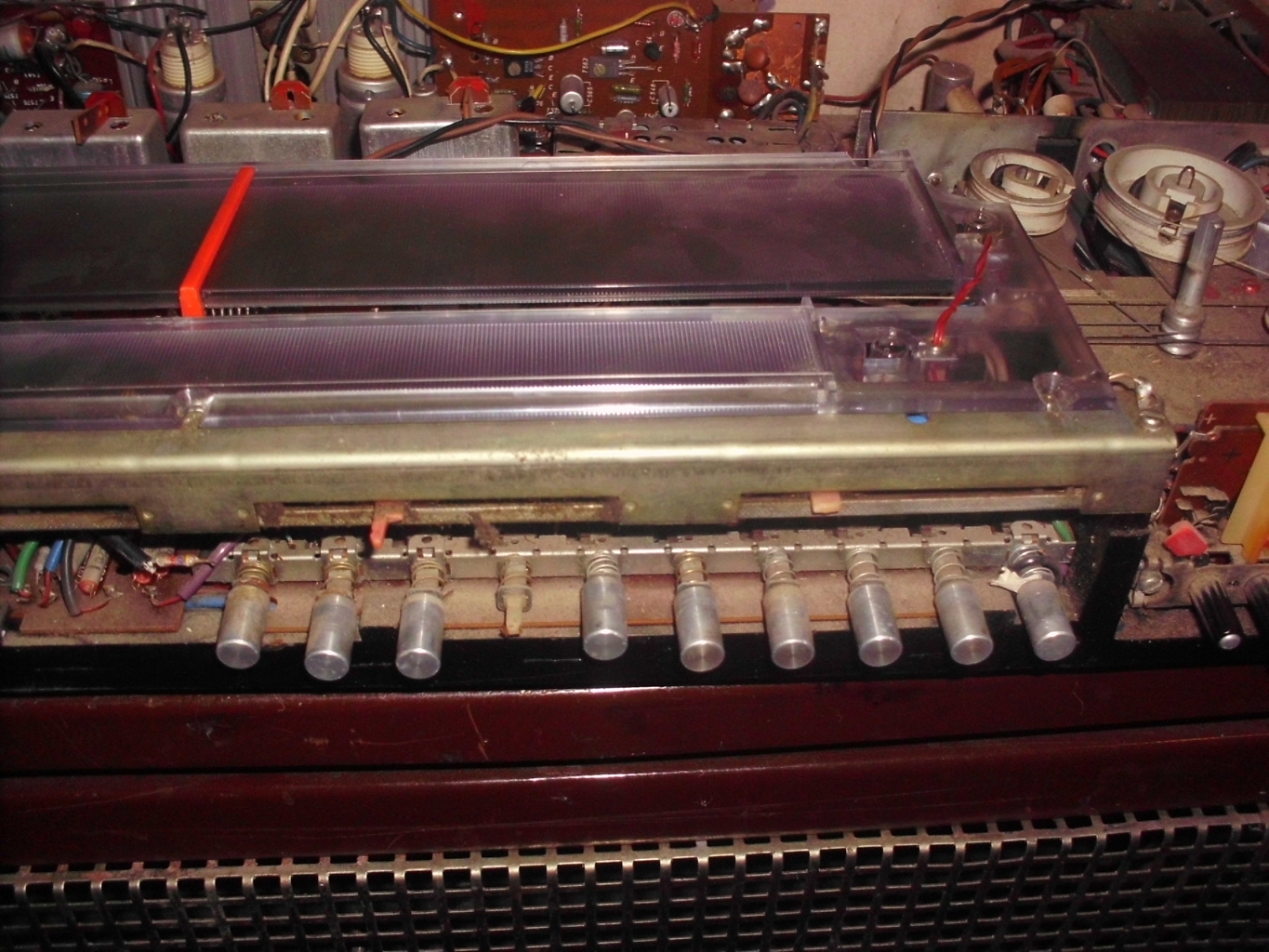

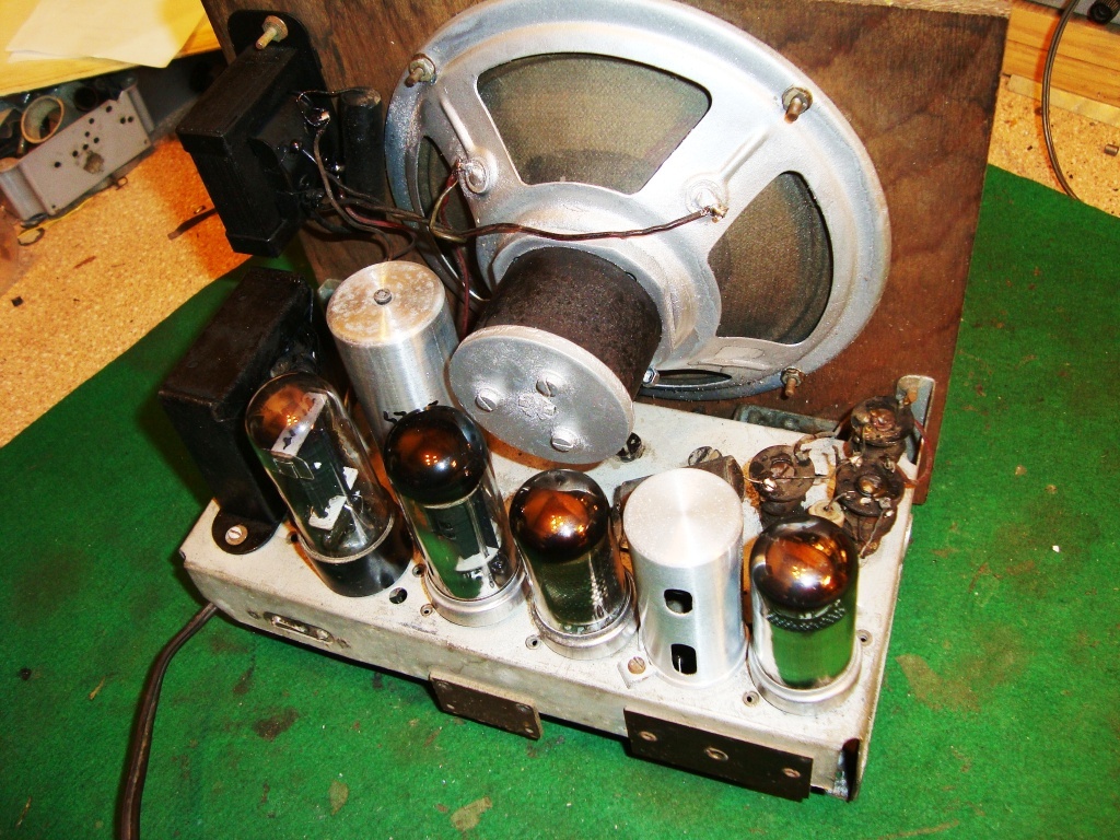

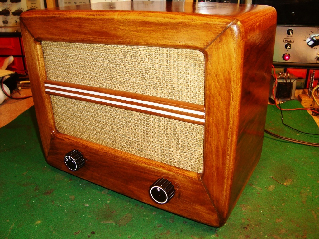

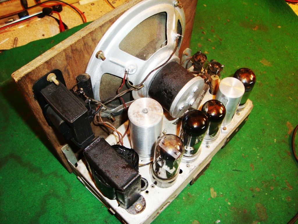

Üdvözlöm a kedves megszállottakat. Egyik reggel arra a furcsa felismerésre ébredtem, hogy az évek során majd mindenki írt már felújított néprádióról, csak én nem. Nosza feldúltam pincét, padlást, és sikerült is három roncsot, amit már többször alkatrészbányának használtam előkaparni. A háromból lett ez a rádió, ami a képeken van. Több nap ráment, de talán megérte.
A hozzászólás módosítva: Szept 24, 2013
(#) zolika60 válasza Janó bácsi hozzászólására (») Szept 24, 2013 /
Megérte bizony, szokás szerint gyönyörű.
(#) fecameca válasza Janó bácsi hozzászólására (») Szept 24, 2013 /
Janó bácsi, az egészen biztos, hogy van értelme publikálni valahol ezeket a képeket, ha máshol nem, itt a fórumon, mert ha én nem látom ezeket a képeidet, amiket ide eddig feltettél, és valahol találtam volna egy nagyon koszos, nagyon hiányos, nagyon lepusztult roncsot, eddig biztos nem jutott volna eszembe, hogy megmentsem a szemétteleptől, de ezek után, ha ilyet találnék, és ha én nem boldogulnék vele, egészen biztos, hogy elküldeném neked. Gondolom ez ilyenformán rajtam kívül másokat is ugyanígy ösztönöz muzeális értékeink megmentésére.
(#) Qju válasza Qju hozzászólására (») Szept 25, 2013 /
Sikerült egy kicsit haladnom a rádiómmal.
Minden segítséget és jó tanácsot szívesen fogadok.
Üdv. Zsolt

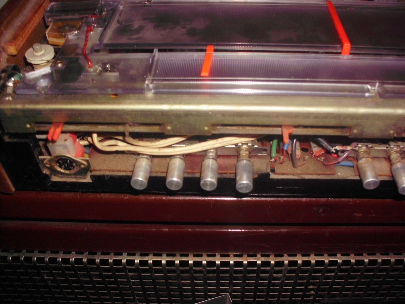

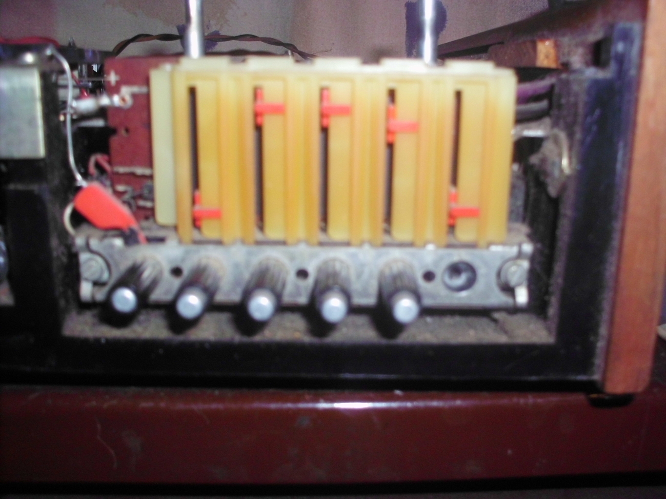

(#) Qju válasza Janó bácsi hozzászólására (») Szept 26, 2013 /
Eddig valójában csak a "lelki" segítségre volt szükségem igazából. De a fórum módszeres vissza-vissza olvasásával ezt meg is kaptam.
Ma viszont majd agyvérzést kaptam amikor a bedobozolás után az EBL21 -es cső nem fűtött fel. Már attól tartottam hogy elszállt. Ennek a csőnek eléggé girbe-gurbák a lábai ami amiatt lehet, hogy a foglalatának egyik fűtés csatlakozásából hiányzik a lemezke. Mint a képen látható is.
Azaz már nincs meg csak 1 érintkező van meg a háromból.
A potméter recseg a kapcsolója a javítás ellenére is bizonytalanul kapcsol.
( az egyik ága bizonytalankodik ) Ez a kis rádió úgy tűnik viszontagságos életet élt. A feszültség választó kapcsolója ki volt kötve, mert cserélték a trafóját egy 220 voltosra. A gombjait pótolták. A kondija még jól bírja pedig az alkatrészek szerint kb: 51-52 éves a készülék.
Hogy mihez kérem a segítségeteket?
Szeretnék egy jó locktal foglalatot,
"Eredeti" gombokat,
Potenciométert 1 MOhm log. (kapcsolósat),
EBL21 -es csövet.
De egyenlőre lövésem sincs hogy merre kezdjem.
Sem Csornán sem Győrben nincs elég ismeretségem, helyismeretem.
Eredetileg miskolci vagyok ott "gyerekkoromban" minden kapható volt a boltban
Janó bácsi fogadd őszinte gratulációimat a gyönyörű munkáidhoz! Irigy vagyok.
Üdv, Zsolt

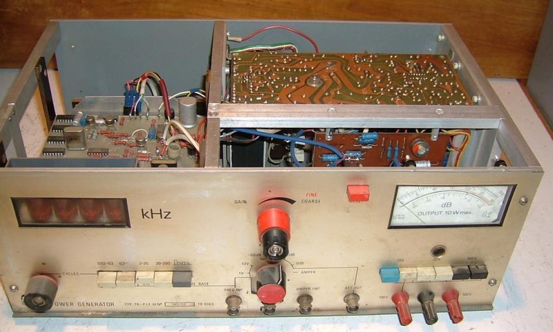

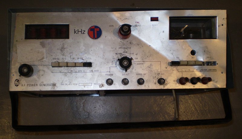

Sziasztok! Elég mostoha körülmények között keveredett hozzám egy szétvert TR-PIF III teljesítmény hanggenerátor. Keresek hozzá eredeti alkatrészeket, vagy valakit, akinél jobb kezekben lehetne. Így nézett ki, amikor hozzám került
(#) kameleon2 hozzászólása Szept 27, 2013 /
Azóta sikerült életet lehelnem bele és megtalálnom mi hiányzik (képek), és végül milyennek kellene lennie. A gond, hogy bár kiegyenesítettem az előlapot és az oldallemezt, az már túl gyűrött lett. (kép amikor már működik). Elektronikusan teljesen jónak tűnik a külső állapota ellenére. Ha valakinek van netán műszere, vagy a műszert meghajtó panele, csavarja, előlap - beszéljünk. Az is megoldás, ha valakivel el tudom bartelezni - apróhirdetésben is fel lett téve - még a feszegetett állapot. Mellékelek egy képet endrusz jóvoltából, milyennek kellene lennie egyben:
A hozzászólás módosítva: Szept 27, 2013
