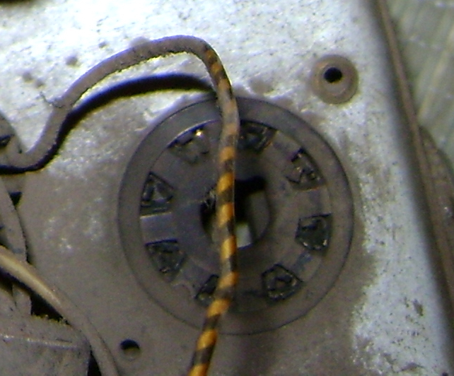

Eddig valójában csak a "lelki" segítségre volt szükségem igazából. De a fórum módszeres vissza-vissza olvasásával ezt meg is kaptam. Ma viszont majd agyvérzést kaptam amikor a bedobozolás után az EBL21 -es cső nem fűtött fel. Már attól tartottam hogy elszállt. Ennek a csőnek eléggé girbe-gurbák a lábai ami amiatt lehet, hogy a foglalatának egyik fűtés csatlakozásából hiányzik a lemezke. Mint a képen látható is. Azaz már nincs meg csak 1 érintkező van meg a háromból. A potméter recseg a kapcsolója a javítás ellenére is bizonytalanul kapcsol. ( az egyik ága bizonytalankodik ) Ez a kis rádió úgy tűnik viszontagságos életet élt. A feszültség választó kapcsolója ki volt kötve, mert cserélték a trafóját egy 220 voltosra. A gombjait pótolták. A kondija még jól bírja pedig az alkatrészek szerint kb: 51-52 éves a készülék. Hogy mihez kérem a segítségeteket? Szeretnék egy jó locktal foglalatot, "Eredeti" gombokat, Potenciométert 1 MOhm log. (kapcsolósat), EBL21 -es csövet. De egyenlőre lövésem sincs hogy merre kezdjem. Sem Csornán sem Győrben nincs elég ismeretségem, helyismeretem. Eredetileg miskolci vagyok ott "gyerekkoromban" minden kapható volt a boltban ![]() Janó bácsi fogadd őszinte gratulációimat a gyönyörű munkáidhoz! Irigy vagyok. Üdv, Zsolt
Ha Miskolcon jársz EBL21-et, loktál foglalatot és 1Mohmos kapcsolós potit beszerzési áron tudok adni. Nem vészes. A kapcsolós poti tengelye milyen hosszú (mm)? Mert elég sok méretben van. Ha érdekel privátban üzenj.
