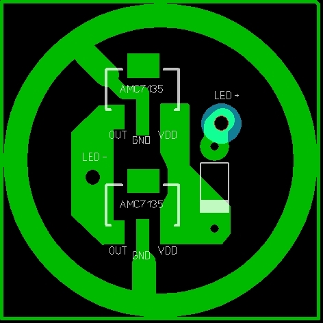

1db 3W -os ledet (max. áram: 700mA, nyitófesz.: 3,2-3,4V) szeretnék 1db 18650 -es aksiról használni, ehhez keresek minél kisebb méretű meghajtót, driver ic -t! Mit ajánlotok? Köszönöm

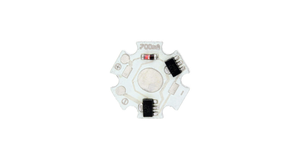

AMC7135 a legkisebb, amiről tudok - SOT89 tok - párhuzamosítható.
Bővebben: Link. A hozzászólás módosítva: Szept 22, 2013
Jónak tűnik, csak kisebb mennyiséget kéne belőle találni.
Köszi a válaszokat! ÍGY jó lesz? Bár itt 4-6V -ot ír, működni fog rendesen 1db 18650 -es aksiról?
Az IC nem visel el 6V-nál magasabb bemenő feszültséget, pont lítium akkuhoz találták ki.
Csináltam neki nyákot. Van ezen valami hiba?
Köszi
Nem tudom megnézni - nem használok ilyen programot. Az adatlapjában van információ, mekkora hűtőfelület kell neki.
1 darab 1,32$, 5 darab felett 1,07$ az alumínium hűtőcsillag rajta 2 darab AMC7135 itt.

Szerintem kicsi lesz az a rézfelület nekik.

Még nem rendeltem tőlük, de tervezem. Hong Kong-i cég. Én 2 Wattos LED-ekhez (szintén 700mA) keresek meghajtót. Ez jó árban van, egyszerű, könnyen szerelhető, jó hőelvezetésű. A gond a max 5-6 V-os tápfeszültség, mert 100 LED-nél ez már 70 A, ami felvet kábelezési és tápegység problémákat
Kérdés, hogy sorba köthetőek-e... Tesztelni kellene egy labortáppal. A szállítási időre 10-14 munkanapot ír 15$ feletti megrendelésnél. A hozzászólás módosítva: Szept 24, 2013
