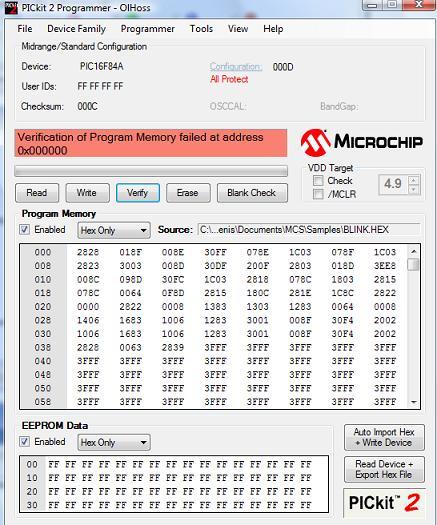

Üdv. Elkezdett velem szórakozni a pickit2-m és nem indulnak a beégetett programok sem és a blank check ellenőrzésnél is hibát ír ki. "Program memory is not blank starting at adress 0x000000. Mi lehet a baja a programozómnak? Mert volt egy áramköröm ami évek óta jó kitöröltem a pic tartalmát újrairtam ugyanazzal a programmal de már el sem indul az áramkör..
Nézz rá a képre. Egy piros feliratot nézz: "All protect". Ez atz jelenti, hogy a betöltött program kiolvasás elleni védelme aktivizált. Ha beprogramozod egy kontrollerbe, a programozás allatt még sikerül az ellenőrzés, de a programozás befejezése után nem lehet a tartalmat kiolvasni. Innen fakad a hibajelzés. A program egy kicsit hibás: Ha betöltötted vagy kiolvastad a tartalmat, amiben a kiolvasás elleni védelem aktív, ezt a jelzést akkor sem tudod eltünteni, ha másik állományt töltesz be vagy törlöd a kontroller és kiolvasod. Ilyenkor ki kell lépni a programból és újra el kell indítani. Amennyiben az All protect egy védelemmel el nem látott program beprogramozása és kiolvasásá után állt be, a PGD vonal és a föld között zárlat van vagy a vonal a PICkit2 és a kontroller között szakadt (4k7 lehúzó ellenállása van a PICKit2 -ben).
Szia. A kép csak illusztráció hogy ugyanezt írta ki az enyém is ,a képet internetről kerestem nincs most fent sajnos képlopóm. Védelem nincs a programon. De most a programozó adapteromon a lábak között próba alapon vékony csavarhúzóval ki "vakargattam" a területeket és elindult a program újra , szóval lehet tényleg zárlat volt valami gyanta maradvány miatt
