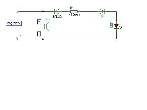

Örömmel segítek. 68V tápfeszültséghez: R1-150k; R2-12k; R3-1,2k; D-1N4007.
Szia! Szeretnék egy kis segítéseget kérni. Megépítettem a kapcsolásod, de nem igazán akar működni 4 ohmmal terhelve, viszont terhelés nélkül jelez, bár szerintem akkor is későn. Amikor bekapcsolom az erősítőt akkor is jelez egy kis időre. Az erősítőmön +-17,23V tápfeszültséget mértem. Az ellenállásaim: R1= 30 kohm; R2= 2,5 kohm; R3= 740 ohm; Mi lehet a hiba?
Szia! Bekapcsolásnál fel kell villanni a LED-nek, ez a 100µF töltéséből származik.
Az erősítő topológiájából eredhet, hogy alacsony impedanciával terhelve viszonylag magas a maradék feszültsége. R3 értékét növeld 1k környékére.
Betettem egy 1,5kohm-os trimmert az R3 helyére, növeltem 1kohmra de változatlan a dolog sajnos.
Ellenőrizd a helyes polaritásokat. Tranzisztor lábain írd meg mekkora feszültségeket mérsz testhez képest. Jó lenne látni az erősítő kapcsolási rajzát is.

Sikerült! Végül R2= 1,43 kohm; R3=2,4 kohm; trimmerrel sikerült beállítanom. Köszönöm a segítséged.

A VF2 rendkívül jól kivezérelhető erősítő ezért R3-at a szokásosnál kisebbre célszerű méretezni. R1->100k; R2->9,1k; R3->470-680R.

Reloop, gondoltam már ide írok vissza a saját témájába. Most R3-nak 1k van téve. Ha rakok 1,5k-t attól már nagyon érzékeny lenne?

Kérlek add meg a tápfeszültséget és az R2-nek választott értéket, máris számolom ![]()
A teljes tápfeszültségem üresjáratban 69,8 . Sajnos még nem volt alkalmam teljes terhelés alatt lemérni, hogy mennyire esik vissza a táp. gondolom csak nem esik 65-67V alá. Most per pillanat: R1-100K , R2-10k , R3-1K
A hozzászólás módosítva: Szept 30, 2013
Amennyiben 8 ohm-mal terheled a hidat hajszálra a csúcsnál villan be a LED papírforma szerint. Az R3-at próbáld ki 1,2k-val, az már egy vastagabb hajszál
Igen 8 ohmos hangsugárzókkal terhelem panelenként. Hétvégen akkor kicserélem 1.5k ra, szeretem ha inkabb hamarabb bevillan, mert ugy szoktam mindig állítani hogy üssön be clipbe. Szeretem látni hogy az erősítő a teljesen ki van hajtva amit bír. Akkor 1.5k-val nyugodtan felvillanhat erőteljesen is.
Szia! Kicseréltem az ellenállást sőt még a diodat is kicseréltem. Működik is a clip detektor, amikor nincs rajta hangszoró. Kiprobáltam egyik ch rajtahagytam a másikon nem, és améken nem maradt hangszoró azon szépen bevillant a clip, de a másik oldalon semmi. Mi lehet a baj?
Alacsony a hangsugárzód impedanciája. Lehet 8 ohm van ráírva, de nagy a végfok maradékfeszültsége, ez alacsonyabb ellenállásra utal. Próbáld 2,2k-val.
Oke, kiprobalom. Hat lehet, mert hangvalton keresztul van meg parhuzamosan kotve egy egy magas sugarzo is.
Kipróbáltam 2k2-vel, akkor csak úgy müködött, hogy egyik oldalán volt hangszoró másikon nem, és améken volt az később lépett clipbe, de ha már 2 volt rajta akkor nem ment egyik sem. Felmentem vele 2k7 re, de ugyanaz a szitu. Lemértem a hangsugárzóm eredő egyenárami ellenállását, ami 6,1 ohm.(7-et mértem de 0.9 alapbol ha összeérintem a mérőzsinórt)
