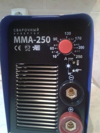

![]() Tervezem egy hegesztőgép vásárlását az Apród hirdetési oldalról. Schweis 2500 a típusa, Orosz, vagy Ukrán gyártmány, amivel nem lenne semmi problémám. (Elvégre a világ legjobb repülőgépeit gyártják...) A hirdetés szövege a következő: "Eladó a képen látható inverteres heggesztő alkalmas másfél mm-től 5mm elektródával való.Kis helyet foglal ,könnyen kezelhető,könnyű több fokozatba állítható. Új nem volt használva, alumínium dobozában eladó. Postai utánvétel megoldható." A képeken van egy másik "Gerrard MMA 250 típusú is. Ez az Ukrán fórumok alapján kínai gyártmány. 2 X 4 IGBT van benne. A gondom az, hogy lehet-e igaz a 250A hegesztőáram ennél a gépnél, akár csak 20-25% Bi esetén? Adatai: инвертор Вид сварки ручная дуговая (ММА) Ток сварки постоянный csatlakozás : 1 fázis 220V teljesítmény 6.5 кВт Напряжение холостого хода 75 В Hálózat: 20 А Heg. áram: 250 А Периодичность включения 60 % Мин. диаметр электрода 1.6 мм Макс. диаметр электрода 5 мм Дополнительно Горячий старт (Hot Start), Защита от залипания (Anti-Stick) Класс защиты (IP) 21 Класс изоляции H Габариты (ВхШхГ) 271x180x445 мм tömege: 6.2 кг Mi a véleményetek? Még lenne egy kérdésem: Pár napja vettem egy PEGASUS 200 HP típusjelű hegesztőgépet. http://hegesztestechnika.superwebaruhaz.hu/item/78397 Elsősorban elektródás (MMA) hegeszéshez szeretném használni, mert AWI-ra van egy komoly gépem. Az viszont nehezebb és nem akarom hozni-vinni, mert vigyáznék rá. A Pegasus 200A-t tud AWI módban és 160A-t MMA módban. Miből ered ez a különbség? Időnként hegesztenék 4 mm-es elektródával vele, de azt már nemigen olvasztja le, nem stabil az ív. A másik nagyobb gépem 160A-ra állítva játszi könnyedséggel olvasztja le a 4mm-es elektródát. Lehet, hogy a pegasus 160-at sem tud? Ma megpróbálom lakatfogóval megmérni az igazságokat. A pegasus teljesítményének fokozása, vagy az üzemének a helyesre kalibrálása segíthet a problémán? Segítségeteket előre is köszönöm! Ihtiander
Én , úgy tanultam ,hogy Alu nál 6 mm-es anyag vastagságig 40 A -et számolnak mm-ként .Szóval 2 mm-es anyag kb.80 A ,de ezt nem kell készpénznek venni,de nem fogsz nagyon mellé,ha ilyen beállításal kezded. A hozzászólás módosítva: Okt 6, 2013
Ez alapján nem nagyon lehet megmondani, rajzot kellene látni. A 75V-os szekunder feszültségből sem lehet következtetni semmire, mert direktben is, meg akár gyújtással is lehet annyi. A 8db IGBT alapján is lehet bármelyik elrendezés.
Egy biztos, áram szempontjából a mezei kéttranyós nyitóüzemű (ilyen a gyáriak zöme és az itt épített maci is) a legrosszabb. A primer kört, vagyis az IGBT-ket is a trafó áttételének arányában terheli a szekunder áram. Ezekben van olyan 3,3 körüli áttétel, ami azt jelenti, hogy ha mondjuk 120A-al hegesztesz, akkor ebből az IGBT-k 36A-t látnak. Egy híd elrendezés esetén ha a teljes szekunder feszt csak gyújtásra használjuk és a felével hegesztünk (mondjuk 2x35V), akkor ez az áram csak 15A. Idézet: „A Pegasus 200A-t tud AWI módban és 160A-t MMA módban. Miből ered ez a különbség?” Az AWI hegesztés argon védőgázt használ. Sokkal alacsonyabb az ívfeszültsége, mint a pálcás hegesztésnél. Az árameltérés a teljesítménykorlátból (primer áramkorlátozás) ered. 160 A 4-es pálcához elég kevéske. Lehet, hogy a Pegazus tudja a 160 A-t, de csak annyit, a másik gép pedig a 160-as beállításnál többet tud, mint amit mutat.

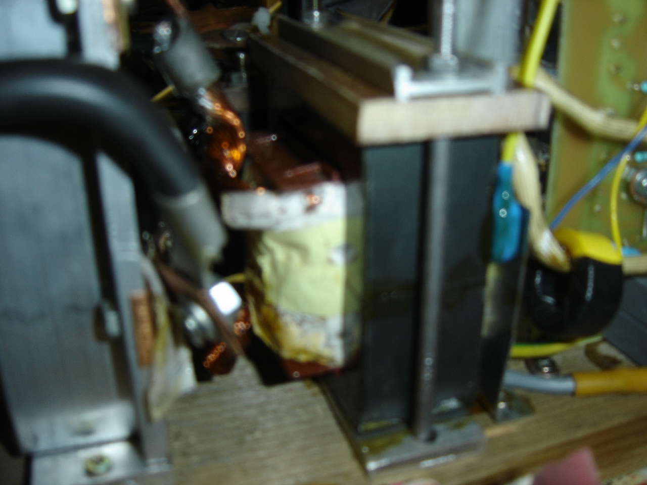

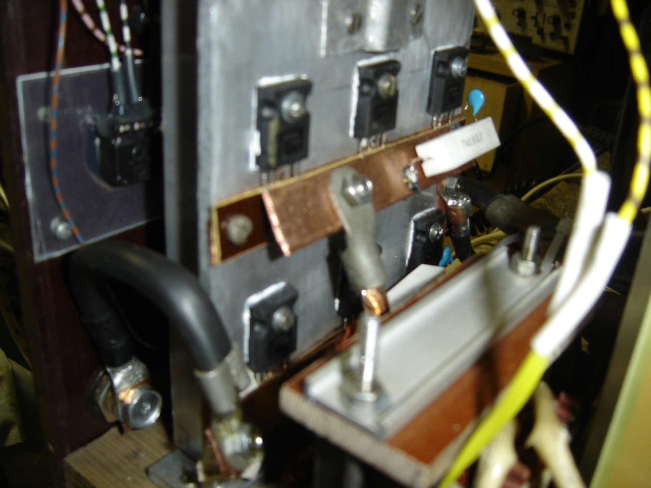

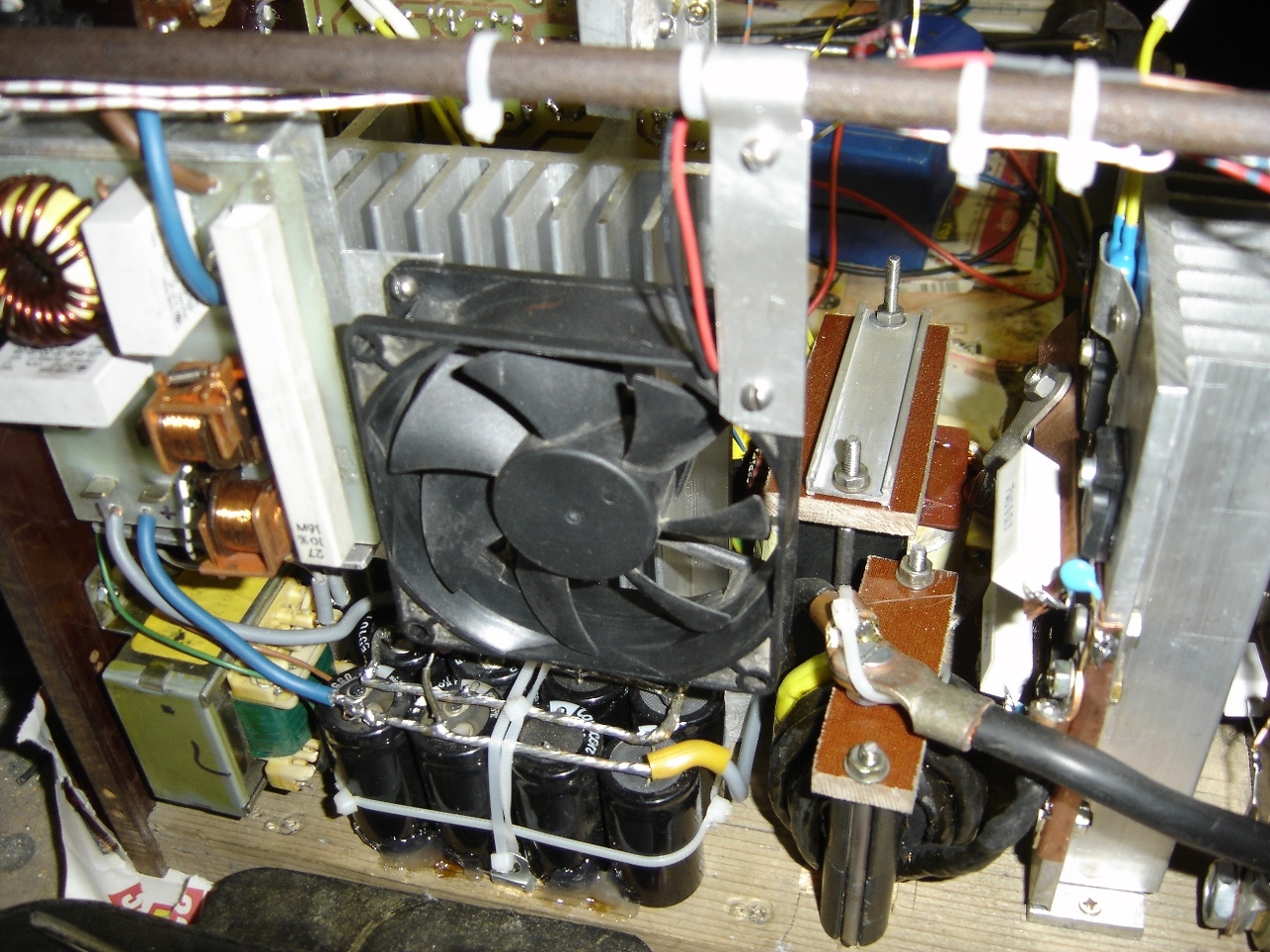

Megvoltak az első próbák, szépen dolgozik. A kimeneten üresjáratban 51V van. A segédtáp fixen 12V, nem ingadozik. Egészen halk, talán egy ici picit a főtrafó sziszeg. Hegesztéskor a főpanel hűtőborda melegszik legjobban, aztán a főtrafó, az egyenirányító bordája szinte hideg. A hűtésen még variálnom kell, de már így is használható

Na kérem Tisztelettel (!) ,örömmel hallom eme fejleményt.A főpaneltól,akarom mondani,az IGBT-ktől ne sajnáld a hűtőbordát és gondoskodj a kellő légáramlatról,a ventilátor úgy húzza át a levegőt a bordákon.Ebben a légáramlatban legyen bent a főtrafó is,hővédelem mindenképpen legyen.Volna egy kérésem,ha szabadna "tolakodnom",néhány képet láthatnánk (?),örömmel vennénk,köszönöm.
A hűtőborda valószínű elég lesz, csak a szellőzést elszúrtam kicsit, mert egy venti van ami kihúzza a meleg levegőt a dobozból, viszont a bordára is akarok tenni ami fújná, de az most nem fér el, ezért picit "rendezkednem" kell a dobozban. Utána biztos csinálok képet(de lehet már előtte is).
Idézet: „egy venti van ami kihúzza a meleg levegőt a dobozból, viszont a bordára is akarok tenni ami fújná” Így ne tedd,nem lesz jó,nem azt fogod elérni,amit szeretnél,nem lesz igazán jó a hűtésed,turbolencia keletkezik.Valamicskét javul a hűtés látszatra,de mégsem lesz jó.Inkább az a venti is szívja el a levegőt a bordáktól s egyezzen meg a két venti légiránya,vagy legyen más kivezetése a levegőnek.Anno,ami felett talán mindannyian elsiklottunk,az orosz kollégák nagy fordulatú és erősebb ventilátort használtak (nem mindenki) a gép hűtéséhez mint "MI",kik általában a PC-s ventilátorokat részesítettük előnyben a könnyű beszerezhetőség szülötteként.Az Ő gépeikben inkább 5000n/p volt a fordulat erősebb szívóhatást biztosító (ívesebb,hajlítottabb lapát) ventilátorral.

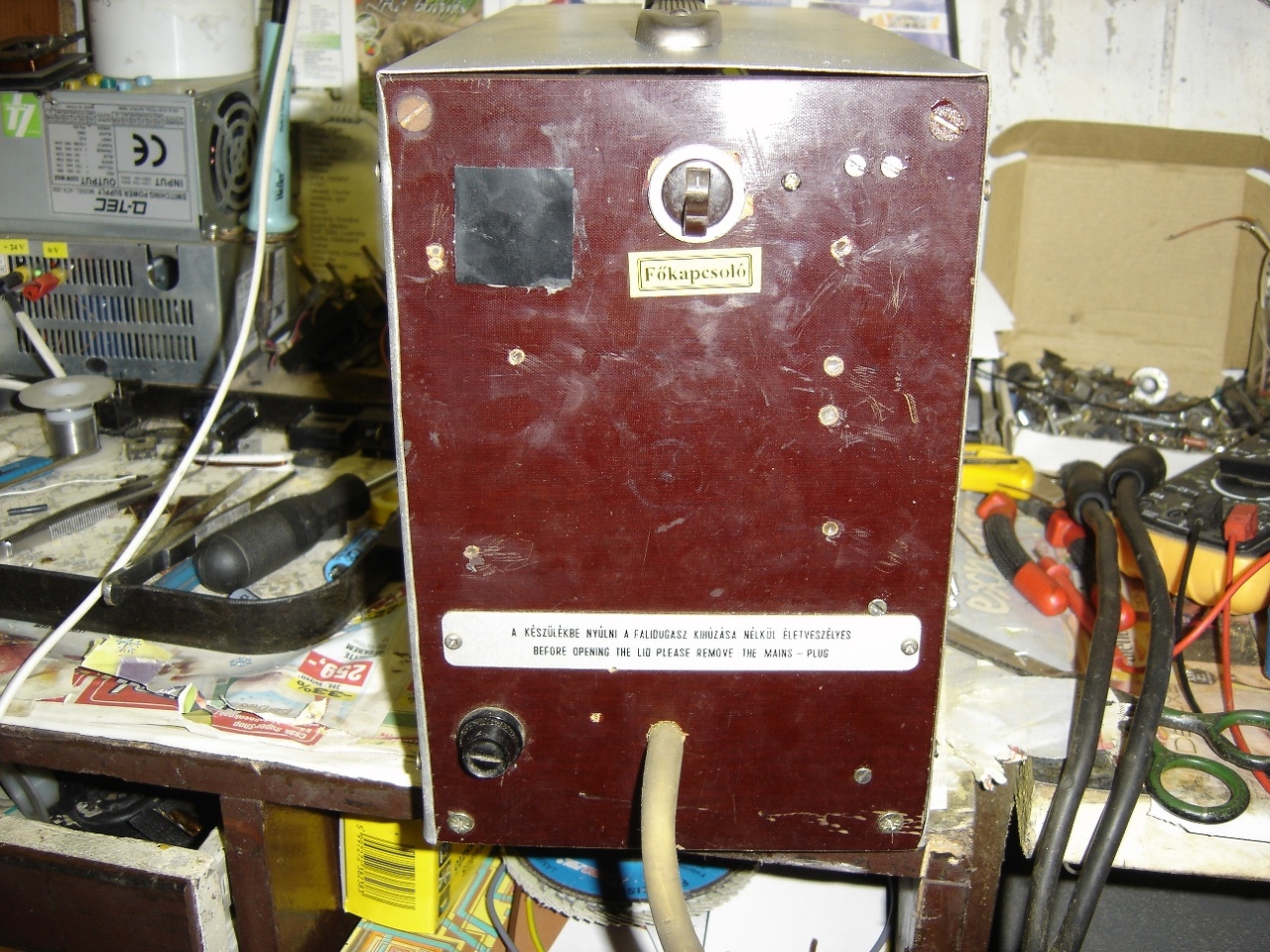

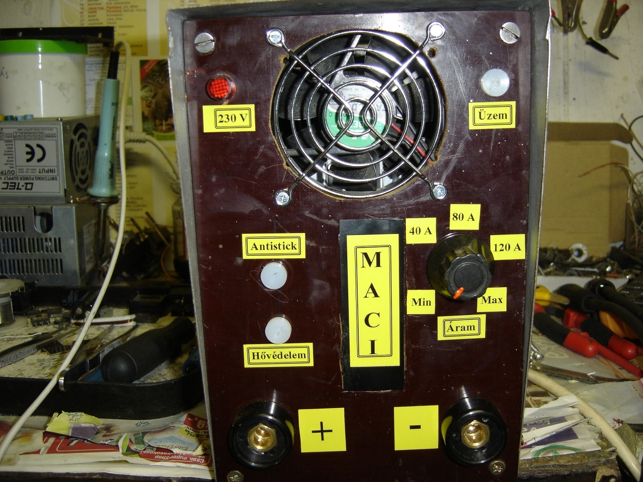

Elkészültek a képek, és végre van időm feltölteni is. A hűtés, hát...majd meglátom. Van ötletem hogy tudok majd rajta javítani, de egyenlőre az "örülök hogy kész van" tudat van bennem. Ha túl sűrűn fog kikapcsolni a hővédelem akkor jöhet a hajszárító ventillátor
felcimkézve
Köszönöm a képeket a fórum és magam nevében!
