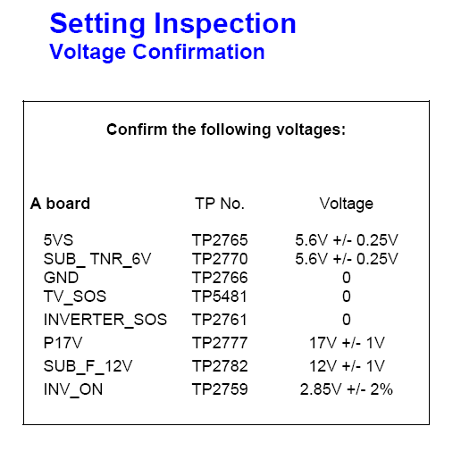

Üdv. Van egy Panasonic tx-l32c10p tipusú lcd tv-m. A gond az vele, hogy nem indul be, csak villog a zold led. A tápban a kondikat leellenőriztem és jók. Hol keresgéljek tovább?
(#) tothzsolt válasza tothzsolt hozzászólására (») Okt 11, 2013 /
Na addig eljutottam vele, hogy mostmár elindul, de kb 20 mp múlva ki is kapcsol és villog a stand by led.
(#) kadarist válasza tothzsolt hozzászólására (») Okt 11, 2013 /
És mitől indult el? Mit csináltál vele?
(#) tothzsolt válasza kadarist hozzászólására (») Okt 12, 2013 /
ujraforrasztottam a kondik, trafok és tranzisztorok lábait
A tapban hol kellene keresgelnem? kb 20-30 mp-ig megy, csak utána kapcsol le.
(#) eyess válasza tothzsolt hozzászólására (») Okt 12, 2013 /
Ha lekapcsol, ha nem ezeket mindenképp ellenőrizd le , hogy tudjunk konkrétumokat.Remélem ez nagy segítség lesz neked .Szóval hajrá.
