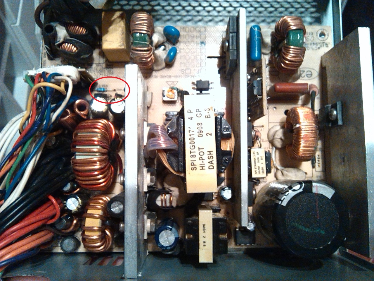

(#) Placi84 hozzászólása Okt 17, 2013 /
Adott egy Gigabyte Superb GE-R460-V1 tápegység. Rossz...
Jelenség: Bekapcsolás, a számítógép teszi a dolgát, boot-ol, betölt a winfos. Mindezalatt sercegés hallható a tápegységből. Nem folyamatosan serceg, kisebb megszakításokkal csinálja. Majd a számítógép kikapcsol. Következő bekapcsolásnál már sokkal kevesebb idő után elfekszik. Valamelyik kondi lehet esetleg?
Bízom benne, hogy ez egy tipikus hibajelenség és már találkozott valaki ilyennel.
A válaszokat előre is köszi! Üdv.: Laci

(#) zoli0078 válasza Placi84 hozzászólására (») Okt 22, 2013 /
Szia,
Az egyik ismerősömnek is hasonló hibája volt szintén ezzel a típussal. Mikor hozzám került én is kipróbáltam nálam elindult szépen és kb 20 másodperc után újraindult a gép de ekkor már csak a ventiket forgatta és nem menet tovább (PG jel nem volt). Szétszerelés után nem volt látható semmi hibás alkatrész. Kis kerresgélés után viszont a hápoldalon (csatolt képen jelölt rész túloldalán) találtam egy kis 51 Ohm-os 0603-as alkatrészt ami kicsit el volt szineződve (alig láthatóan). Kicseréltem az smd ellenállást és a hozzá kapcsolódó 2222-es tranzistort és a ventillátor vezérló kis TO92-es tokozású IC-t mert az is gyanússá vált. A cserék után a táp szépen üzemszerűen működött.
(#) Placi84 válasza zoli0078 hozzászólására (») Okt 22, 2013 /
Igen, pont ilyenről van szó. Akkor megnézem majd a hátoldalát is, csak a kapcsoló és a táp dugalj fix beforrasztása miatt kicsit macerás kivenni a NYÁK-ot a helyéről.
Üdv.: Laci
A hozzászólás módosítva: Okt 22, 2013
Szia,
Ez igaz, hogy a fix kábelek miatt kicsit nehéz kiszedni, de ha kiszeded a csavarokat akkor kifordítható.
