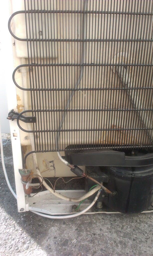

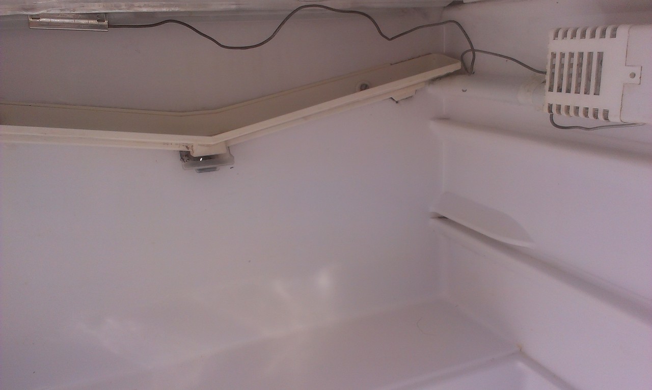

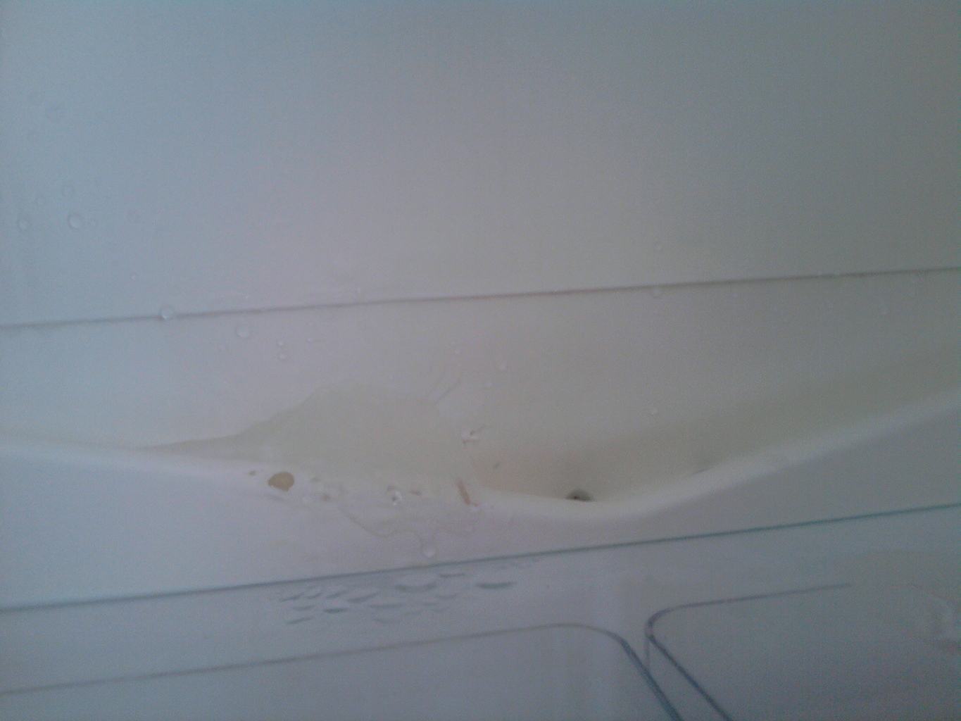

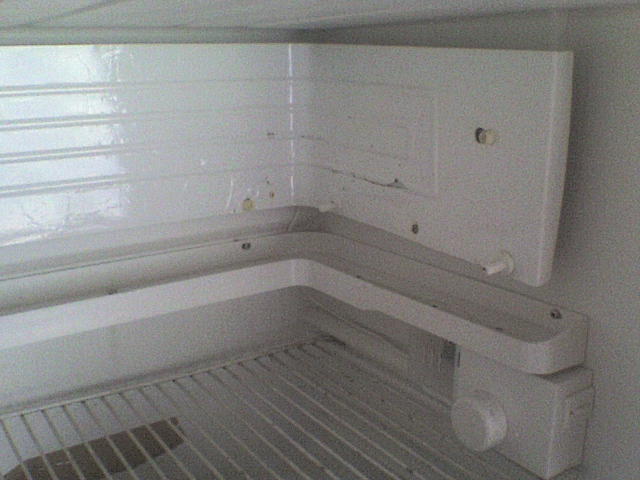

(#) hosszutoll válasza kaqkk hozzászólására (») Szept 28, 2013 /
Bocsi a hosszú szünetért, de nem tudtam jó képet csinálni. Most megpróbáltam egy viszonylag láthatót feltenni. Ha látható akkor a fagyás a lefolyó lyuktól balra van.
(#) kaqkk válasza hosszutoll hozzászólására (») Szept 29, 2013 /
Ez szerintem gyári hiba (az elpárologtató valamelyik része rossz helyre került amikor a palástot habosították) Elvileg ott azon a részen nem is lehetne semmi a palástban, evvel nem hiszem hogy tudsz bármit is csinálni ...
A hozzászólás módosítva: Szept 29, 2013

(#) StMiklos válasza hosszutoll hozzászólására (») Okt 1, 2013 /
Szevasz!
Látvány szerint teljesen logikus, hogy az elpárologtató rossz helyre került, de nehéz ilyen hibát gyártásban elképzelni. Az egy téglalap alakú lemez, alsó helye a lefolyó felett vízszintesen meg is van határozva, továbbá ahhoz valahol egy 8-as szívócsó csatlakozik, annak is jelentősen el kéne mozdulnia ehhez a hibához.
Olvaszd le amit fényképeztél, és úgy pakold be a cuccot, hogy semmi ne érjen a hátlaphoz, kínosan ügyelj arra, semmi ne legyen 3 centinél közelebb a hátlaphoz.
És várj......... napokat.....
Üdv: Stmiklos

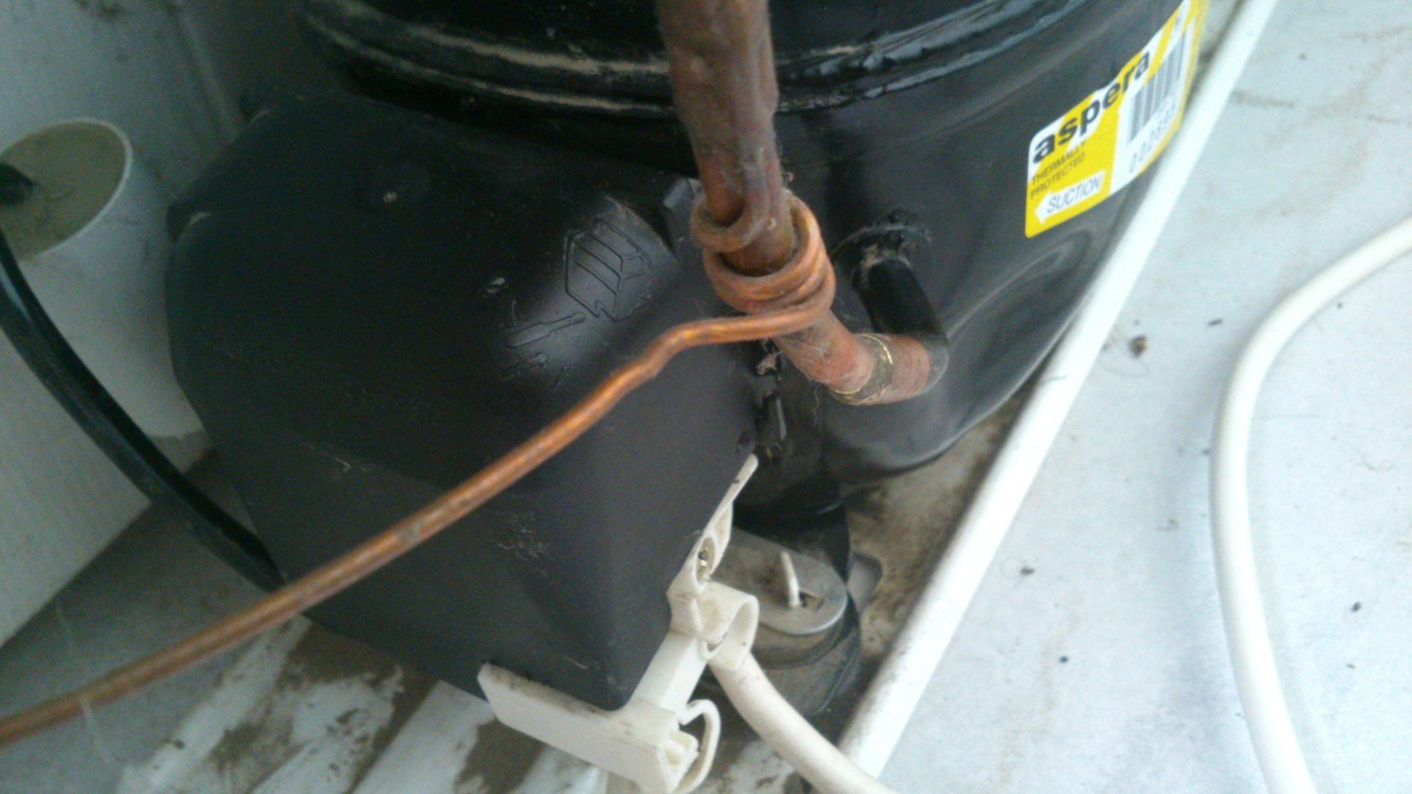

General Frost C180 r134c hűtőközeges hűtőgépet (mellékeltem a párologtatójáról egy képet) érdemes megvenni úgy hogy most nem használnám csak évek múltán?
(#) Busz válasza Busz hozzászólására (») Okt 29, 2013 /
A kép lemaradt:

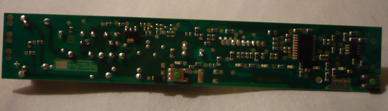

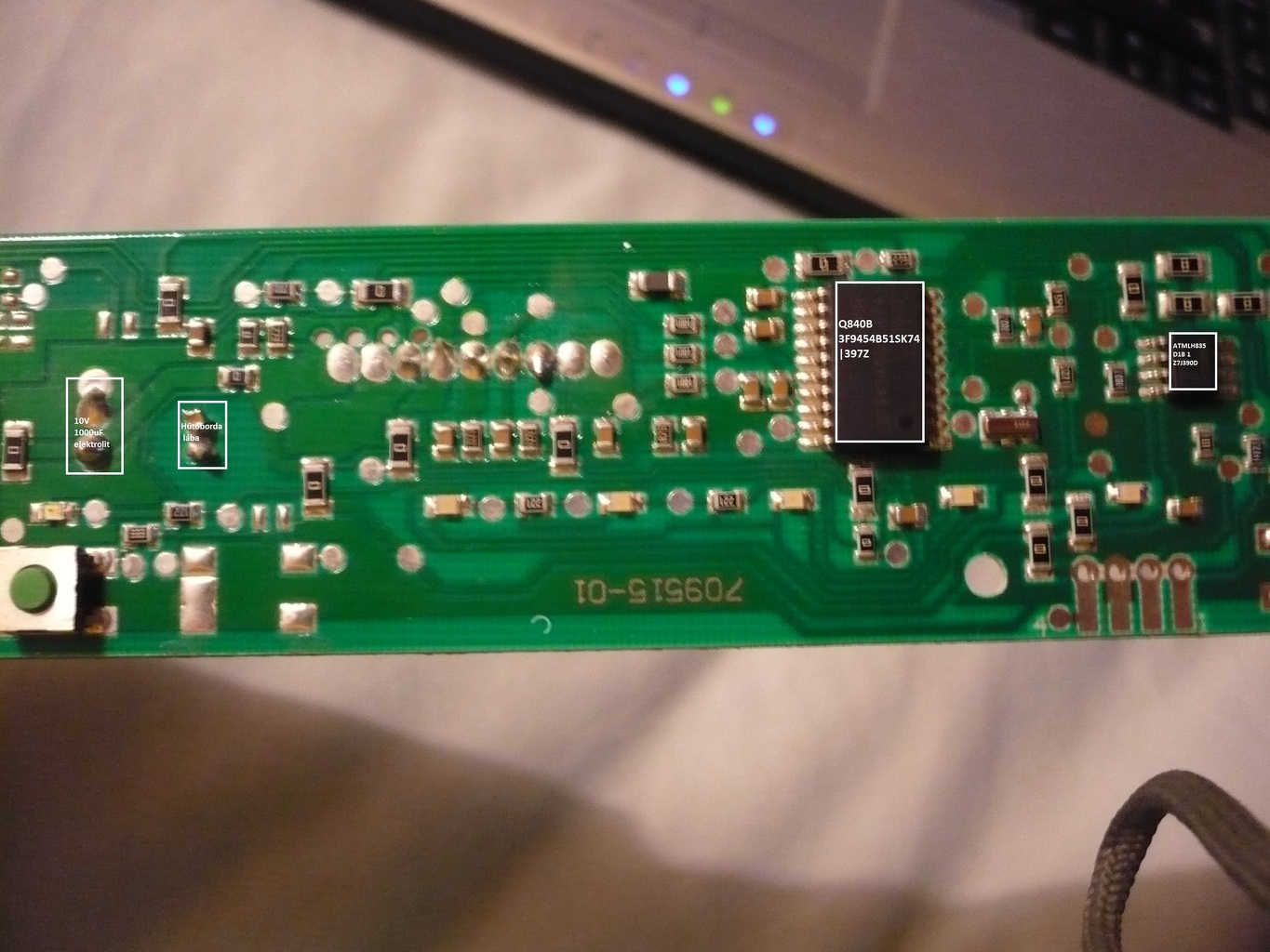

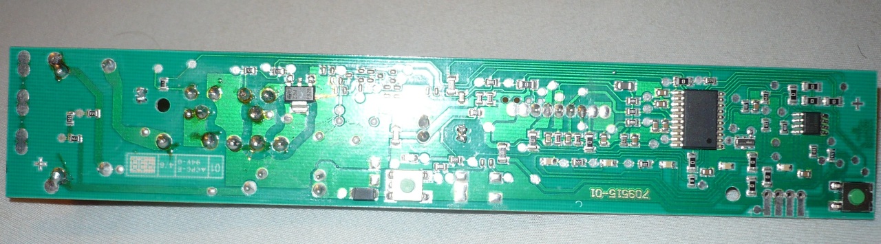

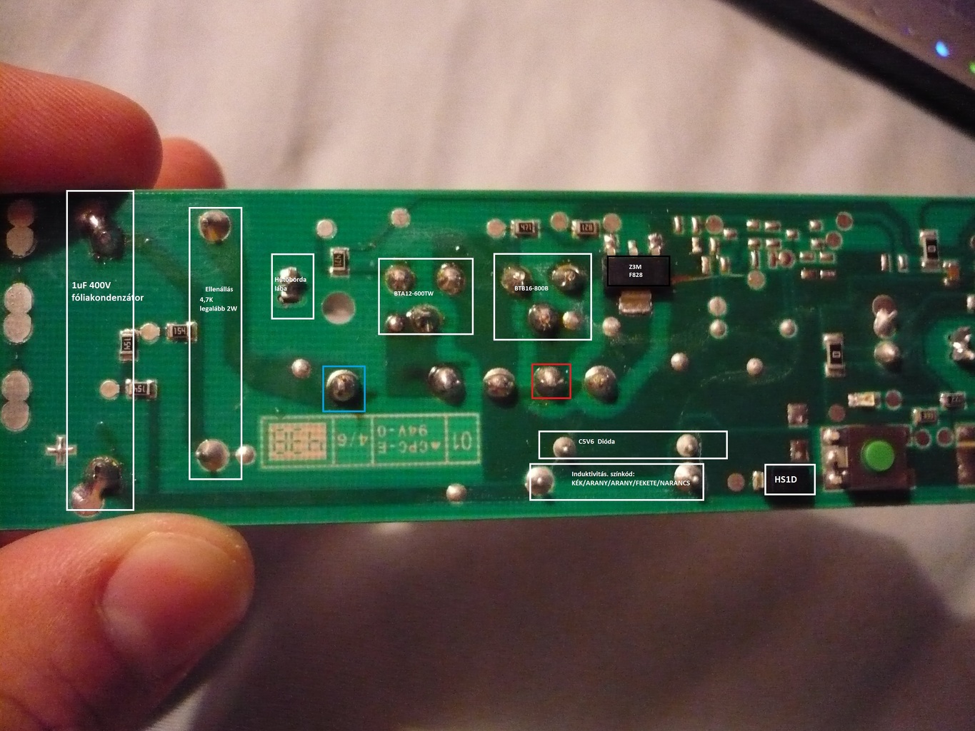

(#) Atka15 hozzászólása Nov 3, 2013 /
Sziasztok. Lenne egy kis problémám a Siemens KD30NV 40/02 hűtőnkkel. A probléma az, hogy kb. 4-5 nap után lefagy a belseje. Csontra fagy. Ez egy nofrost-os hűtő, és elvileg van benne leolvasztási célból egy fűtőbetét. Szétszedtem, van is benne, és működik is, ha adok neki 230V-ot tápkábellel. A panel viszont nem kapcsolja be. Találtam a neten egy teszt programot, és ott is minden megy, de amikor megnyomom, hogy induljon a fűtés nem teszi meg. Szóval leszűrtem, hogy a panel a gond forrása. A képen mellékeltem a panel alját, a tetején csak 1-2 alkatrész van ezeket bejelöltem. Kicseréltem a panelon a BTB16-os TRIAC-ot, mert ahogy néztem ez megy közvetlenül a fűtés csatlakozójára. Ez nem segített. A panelon kékkel jelöltem azt a pontot ahova a "0" csatlakozik. Pirossal jelöltem azt a csatlakozót ahova a fűtés vezetéke megy. Kimértem, hogy a nulla odamegy a panelról a fűtőtesthez, de a fázist a panel nem adja neki oda. Tud valaki segíteni, hogy mi lehet a gondja?
Előre is köszönöm. (ha a mellékelt képeken valami nem látszik, akkor írjatok nyugodtan, mert ettől jobb fényképezőgépem nincs)

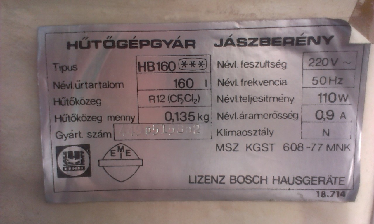

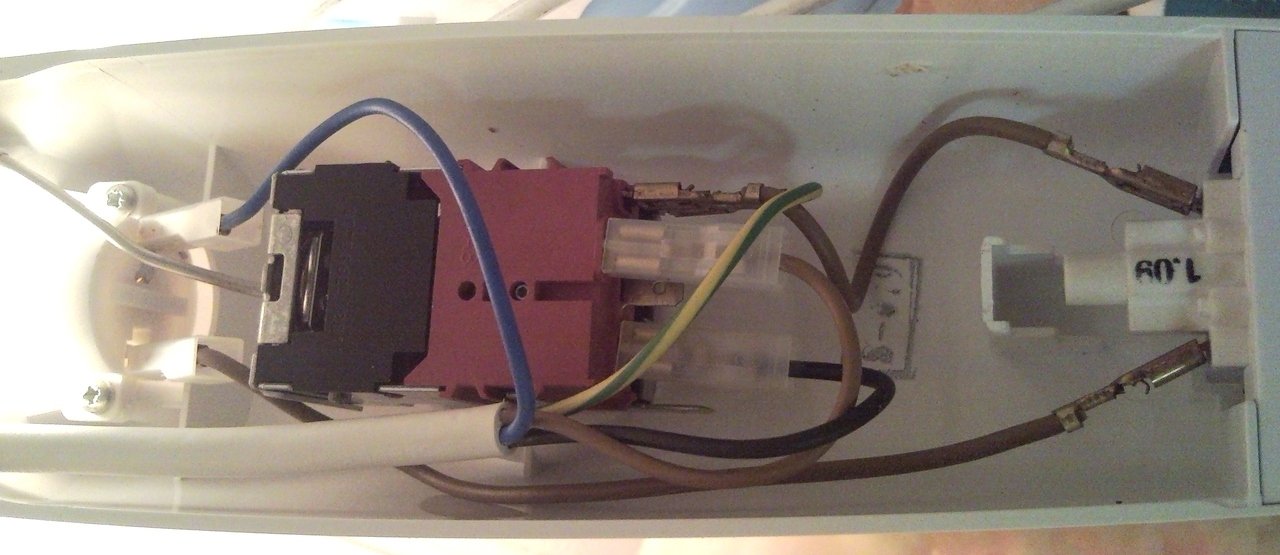

(#) Jeges1 hozzászólása Nov 4, 2013 /
Van egy elég régi Lehel hűtőgép, típusa HB160, 3*-os. A hűtő termosztátja nem kapcsol, a gép folyamatosan megy (érdekes, hogy a kaja egyébként nem fagy kőkeménnyé). Nemrég le kellett olvasztani mert már eléggé jegesedett. Az ajtó tömítését ma kicseréltem, de szerintem a termosztáttal is probléma lesz. Szeretnék tanácsot kérni, hogy mit lehetne még elkövetni, van-e értelme pénz költeni rá?
Köszönettel:Jeges1

(#) tibibalogh520 válasza Jeges1 hozzászólására (») Nov 4, 2013 /
Nagy valószínűség szerint, nem a hőfokszabályozóval lesz a baj. Az teszi a dolgát !
Mint írod is, nem igazán fagynak le a cuccok, tehát érzi, hogy nincs elég hideg a fagyasztótérben. Ezért járatja a kompresszort.
Két lehetőség van.
Vagy lecsökkent a kompresszor szállítóteljesítménye, vagy a hűtőközeg szökik a rendszerből.
A készülék élettartamát figyelembe véve, mindkettőre nagy esély van.
Javítása gazdaságtalan. A benne lévő hűtőközeg(R12) ugyan is, tiltólistán van.
