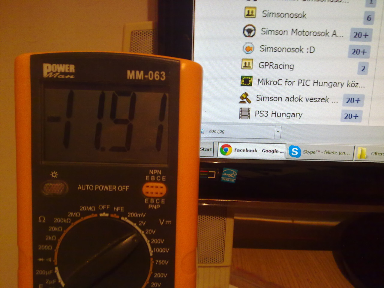

Szerintem ez tök szubjektív (és néha helyzetfüggő is), hogy ki milyen értéket visel el/tart jónak. Nekem van automata méréshatárváltós multiméterem, és a halálba tud kergetni, hogy 1-2s, mire megkapom a helyes számot, rendszeresen ki is szoktam rajta kapcsolni (csak minden üzemmódváltásnál visszajön). Nekem még az 500ms is sok, én valószínűleg másodpercenként 3-4-5 frissítést éreznék jónak. Aztán kinek meg a papné, ugye.

Ez garantáltan kijelez új mintát minden 500ms-onként, nincs olyan hogy várni kell 1-2 másodpercet. Méréshatárt nem is tud váltani, de ha tudna (a korábban vázoltak alapján) akkor az elektronikusan váltana méréshatárt és ott is garantáltan 500ms-onként jelezne ki ha vált, ha nem! Ki is próbáltam ezt anno és a gyári multimétereknél tapasztalható "gondolkodás" a méréshatár-váltáskor abszolút nem létezik. Van is róla egy régebbi videóm: Bővebben: Youtube
Mindenféle gondolkodás vagy késleltetés nélkül váltogatja a méréshatárokat. A hozzászólás módosítva: Okt 20, 2013
