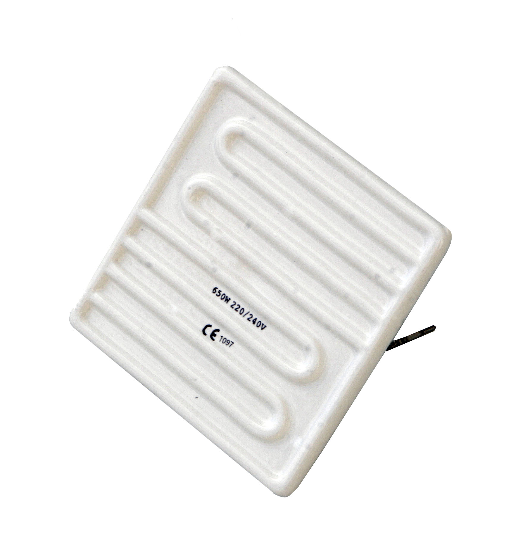

(#) pompidu válasza Janaboy hozzászólására (») Nov 5, 2013 /
Olcsó hús...
Sima izzóval van megoldva. Lehet vele dolgozni de jobb egy kerámia lapos. A kerámia lap így néz ki Bővebben: Link
(#) Janaboy válasza pompidu hozzászólására (») Nov 5, 2013 /
A második linken lévőben, olyan van amit te mutatsz
Mód: Bár most megnézve, az első linken lévőben is ilyen
A hozzászólás módosítva: Nov 5, 2013
Az alsó igen az általában kerámia mindig, de a felső egység amit te mutatsz az valamilyen izzóval üzemel. Én ilyesmit akarok építeni: Bővebben: Link
Ez olyan kerámia lappal működik amit linkeltem.

Kell hozzá 2db ilyen kerámia (ceramic infrared heater ebay-en)
Kell egy PID szabályzó ami tud rámpafunkciót (ajánlom a Jumo termékeit olcsók és szerintem jók, én egy jumo dtron16.1 es PID szabályzót fogok használni)
Az alsó egység egyenlőre egy rezsó főző lapja lesz szabályozva (szerintem bőven elég 200 oC fok os szabályzót építeni valami rezisztív érzékelővel pl.: PT100)
Ezenfelül lesz benne egy vákuum motor ami egy pipettát fog üzemeltetni és persze a megfelelő világítás.

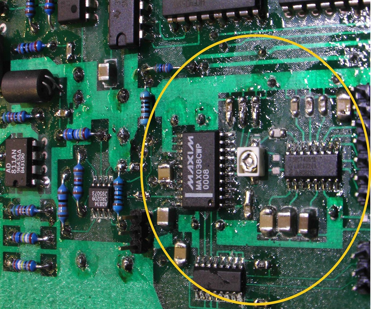

(#) papus51 válasza Alkotó hozzászólására (») Nov 11, 2013 /
Alkotó-nak!
Szia! Csatoltam egy fotót az éppen készülő függvénygenerátoromról. A bekarikázott részben látható SMD kondik az említett beúsztatásos módszerrel kerültek fel a PAD-ekre. Csipesz vagy más segédeszköz nélkül.
Sajnos a fotó kicsit csillog, mert a lötstop-ot alul világítottam és kicsit narancsbőrös lett.
Készült egy video is a forrasztásról, azt elküldeném privátban.
Üdv. papus51
(#) titi válasza papus51 hozzászólására (») Nov 11, 2013 /
Szerintem érdekességképpen többen is megnéznék...
Viszont úgy látom így kicsit sok ón kerül oda, szóval én biztos nem alkalmaznám.
(#) Chipmunk1960 válasza titi hozzászólására (») Nov 11, 2013 /
Szia, Én is úgy látom, a trimmer alattinál nagyon sok, és a feletti középsőnél, majdnem összezár. Lehet csak a technológiát kell begyakorolni. Ha pákával kiigazítod, hogy szép is legyen, az meg plusz munka, nem nyersz semmit. Gondolom több 10-es nagyságrendnél, már megéri a befektetett munkát.
(#) papus51 válasza Chipmunk1960 hozzászólására (») Nov 11, 2013 /
A fotón nem lehet jól kivenni, de ahol írod, hogy sok az ón, ott az SMD alkatrész mellett közvetlenül van egy furatgalvánt helyettesítő átkötés a panel két oldala között. Annak a forrasztása tűnik úgy, mintha sok lenne az ón. Illetve össze is folyt, mert a kis távolság miatt ott nincs lötstop.
Ha kinagyítod a képet, lehet látni az SMD PAD-ek mellett a forrszemeket.
A hozzászólás módosítva: Nov 11, 2013
(#) Viktoria211 válasza papus51 hozzászólására (») Nov 11, 2013 / 1
Én is úgy látom, hogy sok a panelon az óngolyó, az pedig könnyen zárlatot okozhat. Nem ártana letakarítani. Legközelebb kevesebb pasztát használj. Egyébként sokkal szebben fel lehetett volna tenni a kondikat meleg levegős forrasztó állomással. Még egyszer megnéztem a képet. Egyértelmű, sok pasztát használtál. A kondikon is elég sok az ón. Majdnem az alkatrész testéhez ér. A képből nehéz kivenni de úgy néz ki zárlatos is. A kör közepe alatti kondi érdekesen néz ki. Lehet nincs a helyén? Így nem tudom eldönteni, látni kéne hozzá a műszaki rajzot. Nézd meg, mert szerintem az lecsúszott 1 lábbal. Abból gondolom, hogy a forrasztás a kondi felett nagyon hosszú. Értelmezd ahogy jólesik. Én megpróbáltam leírni az észrevételeimet.
(#) papus51 válasza Viktoria211 hozzászólására (») Nov 11, 2013 /
Kedves Viktoria211!
Olvasd el kérlek az előző hozzászólást. Ott van a válasz a felvetésedre.
Amúgy pasztát egyáltalán nem használtam.
A sok óngolyó a kétoldalas nyák furatgalvánt helyettesítő átkötései.
Üdvözlettel, papus51

(#) _vl_ válasza papus51 hozzászólására (») Nov 11, 2013 / 1
Nemcsak az átkötéseknél sok az ón, hanem máshol is. És a videódból látszik is, hogy miért: nagyon sok ónt pakolsz oda. A harmada elég lenne. Ezen felül több helyen is látszik, hogy nincsenek rendesen beónozva teljesen a padek. Pl. a 4051 feletti három kisebb kondi lábain látszik eléggé egyértelműen, hogy noha sok ott az ón, mindegyik pad egyik feléről "elmenekül", és ilyen kis golyókká áll össze a kondik lábain, ahelyett, hogy szétterülne a panelen is.
