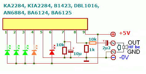

Még ezen a téren kezdő vagyok és ez lesz az első kapcsolásom, remélem hogy meg is tudom valósítani Van egy olyan gondom, hogy AN6884 IC-vel szeretnék készíteni egy mono kivezérlés jelzőt! hangszoróhoz szeretném kötni hogy ütem villogjon mint ez csak nem stereobe hanem mono kivitelbe! mellékelek egy kapcsrajzot valaki eltudja nekem mondani hogy mit hova kell kötni? Gondolok itt a tápellátás pozitív meg negatív-ra, meg a hangszoró pozitív meg negatív-ra! A tápellátás 4-5V lenne, és 5-db leddet hajtana meg! és a trimmert nem lehetne kihagyni belőle? Előre is Köszönöm a segítséget.
Hello! A fordított T "betű", a tápfeszültség negatív pontja, és egyben az erősítő test (GND pontja is. A kapcsolást az ábra szerint kötheted be. De ügyelve, hogy a GND-pont az erősítő hangszóró csatlakozójánál szintén a GND pontjára kerüljön, a másik az erősítő kimenetére.
A trimmert elhagyhatod, ha helyettesíted két ellenállással, mint a képen a 10k/1k. De a trimmer azért volt a kapcsolásban, hogy azzal volt a kijelző érzékenysége a végfok kimeneti feszültségéhez állítva. Ha két ellenállással helyettesíted, akkor a 10kohm-ot úgy kell megválasztani, hogy a kívánt maximális hangerőn jelezzen az utolsó Led. Remélem így már eligazodsz.. üdv!
Kösszi így már kicsit joban értem! csak a tápfeszültség negatíját nem tudtam hova kell kötni!
lehet hogy akkor a trimmert is bele építem! Mégegyszer Kösszönöm a gyors választ!
