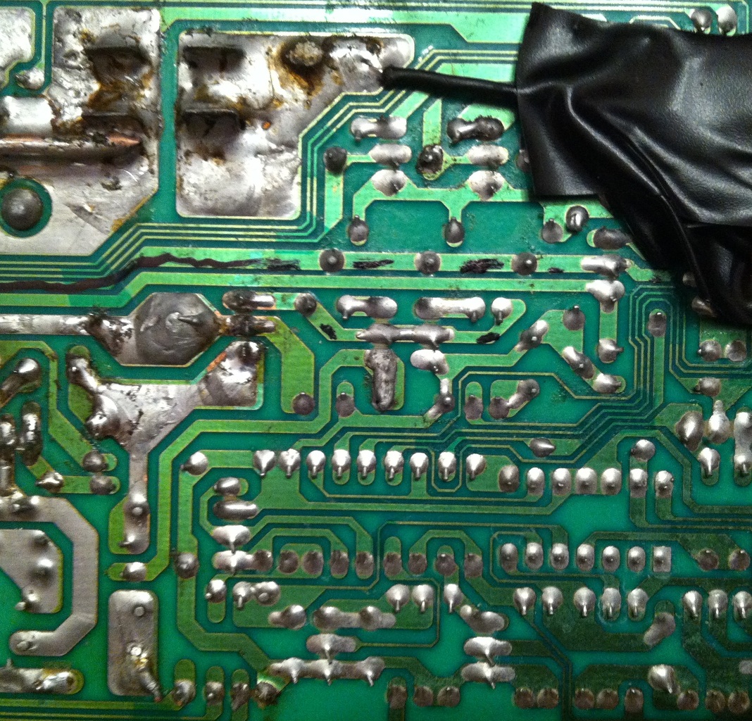

Szerintetek az normális ha az LM 317 -s IC -n, ami tölti az akkut cirka 0,2A folyik az akkuba és legalább 300 fokos a hűtőbordájával együtt?
Csak kis kiegészítés a témához: A "több órás" -al szokott leginkább a gond lenni, mert egy szünetmentes áramforráshoz jellemzően maximum 12Ah-akksikat használnak sorbakötve. Emiatt a töltőáram is és az áthidalási idő is kisebb. Ma már létezik (nálam is van) olyan ups, ami akár 30-60-90A-el is képes tölteni. Azaz gond nélkül lehet rá például 280Ah-s solar akksikat tenni. NA ez már kényelmesen képes helyettesíteni az áramfejlesztőt is. Főleg szolár betáppal, ha nincs elég napsütés, a hálózatról folytatja a töltést.
Csak kérdés: biztosan jól van bekötve? ..és biztosan olyan LM317-re cserélted, mint az eredeti? Mert ugye van fix tápfeszes és van állítható is belőle....
Hát már nem először cseréltem benne IC -t, még az SOS UPSnél megsütötték a gyárit és úgy adták vissza hogy javíthatatlan, de megveszik 2 ezerért. Szóval rendeltem 5 db -t, ugyanolyan lm317T -t, abból a csomagból raktam be az újat, amelyikből az előző már 2 évet szolgált. A tegnap viszont kiment, teszteltem a hűtését mert gyárillag semmi nem volt benne, így beraktam 2 db 8 centis ventit(egyik a trafót hűti, a másik a FETeket(irf3205x4)), rá egy relére amit egy tranzisztorral a vezérlésről kapcsol ha beindul az inverter. Mikor rádugtam a tápkábelt kapcsolt is szépen aztán fura szagot éreztem, kis füst is jött ki. Az LM317 IC volt és a füst a vele párhuzamos terhelő ellenállásról jött. Mindkettő tűzforró volt. Kicseréltem az IC -t az akkura 13,8V -t le is adja, de ampermérővel rámentem és csak 200mA -t folytat az akkuba közben nagyon forrón izzik. Valami a töltéssel van, mert ha nincs rajta és csak a vezérlést látja el árammal mondhatni hideg. 200mA -l meg szerintem nem lehet fölfűteni egy hűtőbordát... Végigmentem a diódákon de egyik sem sípolt be, viszont szerintem valamelyik ereszt... A töltő ágon mindeniket kicserélem.
Áramgenerátoros üzemmódban van, tegnap is 200mA folyt rajta és melegedett mint a veszedelem és ma is. Az eredeti akku egy 7Ah -s zselés volt, ez 65Ah-s savas. A töltőfeszültség a szünetmentes kimenetén kikapcsolva 14.4V, bekapcsolva 13.8V. Tehát a feszültségek rendben vannak de miért enged olyan kis áramot mikor legalább 1A -nak kéne ott lennie ezen a feszültségen? Szerintem a többit elégeti ezért izzik, az akku meg egy héten át töltődik. Tehát ezt valahogy jó lenne orvosolni, mert ha 1A -val töltene, és kevésbé melegedne már nagyon király lenne, csak ha feltöltődött ne nyomja tovább 1A -val fölfele...
A szabályzó ellenállás 240Ohmos, de a kimeneten van még két tranyó és tranyónként két ellenállás. Gondolom az egyik a cseptöltés, a másik a gyorstöltés?
Na ezt így most nem értem. Leterheltem a töltő áramkör kimenetét egy 12V 60W -s izzóval, és 1,8A folyt rajta. Tehát le tudja adni csak fogalmam nincs miért nem adja le és miért melegedik annyira...
Replus infó: az IC Bemenetén cirka 20V van, a kimenetén 14,5. Tehát 6V -t elfűt, viszont jó lenne csinálni valamit ezzel a 200mA -s töltéssel.
Bár nem biztos, de a feszszabályzóknál a gerjedés is szokott ilyet okozni.
Abszolút jogos... nagyfrekis gerjedés is okozhat jelentős túlmelegedést. 100nF-ot és 10µF-ot neki..
Ezt hova kéne berakni?
A bemenetre és a kimenetre is, biztos, ami biztos
![]() A hozzászólás módosítva: Aug 22, 2013
Azért próbaképp az lm317 bemenetén a feszültséget AC állásban megmérném. Már ha nincs szkópod. Ha nem teljesen egyen, akkor mérsz, akkor bizony nem sima a nyers DC.
Váltó 200V -s állásban 1,5V -t mutat a bemeneten a dióda után.
