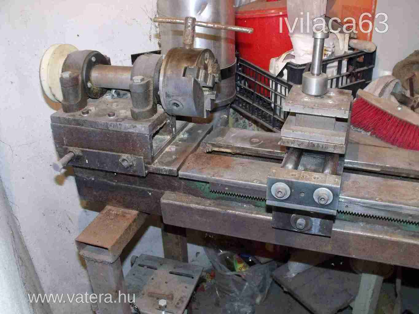

Ezt a gépet vetted 40 ér?Ha tudsz még egyet azonnal szólj?Motor is rajta volt? Egyébként arra a motorra nyugodtam rátehetsz egy 160/200 qF-os kondenzátort hogy 220-ról legyen is valami inditó nyomatéka!!
Én nem túl rég egy ilyet vettem 20 ér motor nélkül.(De már nem igy néz ki) A tiéd jobban tetszik! A hozzászólás módosítva: Nov 22, 2013
Igen a motor is rajt volt.Tudtam 100ért egy 3000 st azt elvitték az orom elől 1 órán mullt az egész.
Ennek az volt a legnagyobb baja hogy nem volt gazdája,olyan lötyögések vannak rajt amiket meg lehet szüntetni,ilyen pl a nóniuszok ott csak a kontra anyákon kell húzni. A legnagyobb gondja hogy az előtolás egyik fogaskerekéből 2 fog hiányzik,de ez is fel hegeszthető,szóval csak ilyen egyszerű javítások vannak rajt. A hozzászólás módosítva: Nov 22, 2013

bekötöttem a motort,találtam itthon egy kondit elég nagynak tűnt de szám már nem volt rajt.
Elindult az eszterga,először elég kis fordulaton ment aztán megsegítettem és beindult rendesen 15 perc bohóckodás után éreztem egy kis égett szagot lekapcsoltam és azt vettem észre hogy melegedett a kondi. Ja és neki nyomtam a kést nem állt meg a motor,szóval bírta. A kérdés az hogy kicsi volt a kondi és ezért melegedett,vagy azért mert a kapcs rajz szerint kötöttem de egy kondival.
Szerinted próbáljam rászerkeszteni a multkori motort?Tudod amire válaszoltál is az volt a kérdés hogy hogy kössem be hogy visszafele is pörögjön.
Arról a motorról legalább biztosan tudom hogy bivaly erős.
..... akkor talán jobb lesz azt a múltkori motort felapplikálni a gépre ha a fordulata is megfelel neked. A mostani probléma az lehet, hogy a kapacitás kérdése nem tetszőleges, hanem mérni kellene az áramfelvételt és legalább azt a 6A-t kellene tartani az "C" értékek figyelembevételével. Nem jó ha ez az érték kevés és az sem ha sok. Ha kevés akkor gyenge a motor, ha sok akkor pedig fékező hatást vált ki. A kondenzátor feszültségértéke sem elhanyagolandó, mert ha állandó üzemre kell beépíteni, akkor 400V-os kell de ha csak indítani akkor elég 280V-os is és a melegedés talán ebből fakadt, még jó, hogy nem pukkant el.
Igen közbe kiderült hogy az egy indító kondenzátor volt,amit még a másik motorhoz kaptam csak hogy abba van egy indító relé is.
Most nagyjából kész vagyok a lötyögések megszüntetésével,úgyhogy fabrikálok egy csúszótalpas motor tartót hogy majd variálni lehessen az áttételt ha netán kellene. Ismét köszi a segítséget,lassan tartozni fogok egy kocka sörrel ha ennyi kérdésem lesz.
