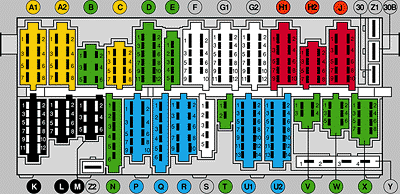

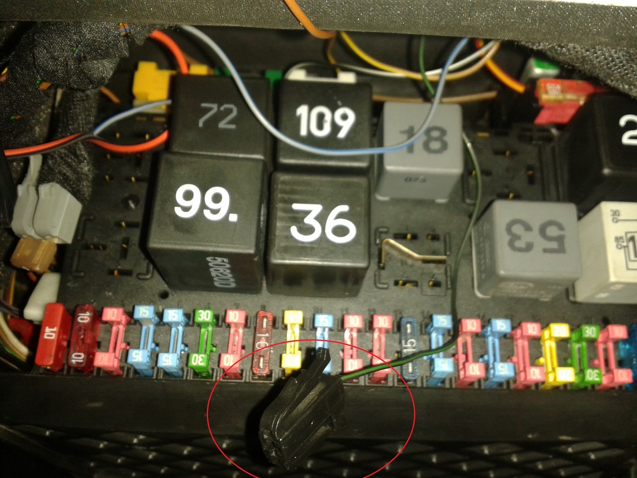

(#) Töky01 hozzászólása Nov 25, 2013 /
Segítségre lenne szükségem ! 2 dologban is!
Adott egy Vw Golf 3 5 ajtós
1. elektromos ablekemelö szerkezet bent ,kábelkorbács bent van már az autóban! de van egy db vezeték amit nem tudom hová kel rádugni a biztosíték táblánál?
2. be került a légzsák az autóba ,de vag-vom.mal nem látom az elektronikát hogy aktiválni tudjam
egyetlen egy helyre lehettet bedugni a vezérlöt a bizti táblán (x) plusz van egy piros csatis kábel rajt amit nem tudom jó helyre dugtam-e de gondolom az fix +12v
