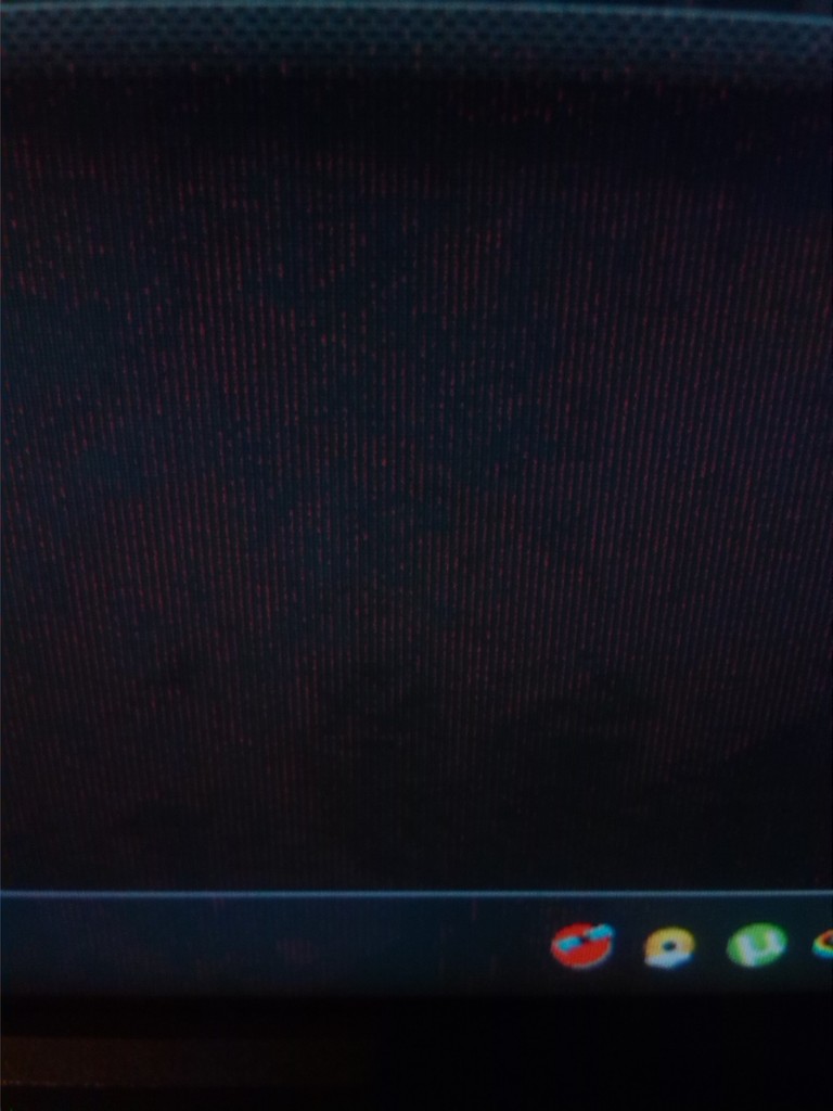

Sziasztok!Segitseg kelene...Van egy asus lcd kijelzom es az a problema vele hogy a soteteb reszeken piros pixelek vanak es zsibognak...Meszirol nem lehet nagyon latni de viszont kozerol nagyon zavar...Mi lehet a problema?Elore is koszonom!!!
Esetleg rosz minőségű vga kábel, vagy a tápban kezdtek elfáradni a kondik. Más gépen is csinálja?

Igen mas gepen is csinalja mindenel probalkoztam csak meg a vga kabelel nem megprobalom hatha segit es szolok!Koszonom
