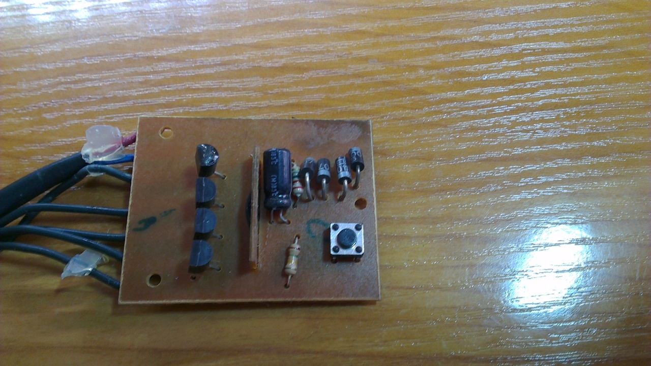

(#) elektros90 hozzászólása Dec 18, 2013 /
Barátnőméknél van egy kínai féle karácsonyfa füzér. Nem ledes, olyan 100égősnek nézett ki. 230V ról üzemel. Közvetlenül a 230V után van a vezérlés. Van benne egy dióda, pár ellenállás, 3 tranyó TO92 tokozással, meg egy elrejtett IC.
Leszakadtak a kábelkák ezeket forrasztottam vissza, de utána az egyik szín nem villogott. Gondolom megsült az egyik tranyó, mert pisztolycinezővel verekedtem és elég vacakul ment a dolog. Szerintetek milyen tranyót tudnák tenni helyébe? Sajnos nemnéztem meg mikor ott voltam, hogy milyen van benne és jó lenne megcsinálni mikor legközelebb megyek.
A hozzászólás módosítva: Dec 18, 2013
(#) Gafly válasza elektros90 hozzászólására (») Dec 18, 2013 /
Vagy kiégett egy izzó (mérjél!)...

En triakra tipelnek, 2 okból, általában váltóáramot kapcsolgat, a napokban kaptam szét én is a mienket pont eböl az okból és abban is triak volt.
(#) elektros90 válasza (Felhasználó 13571) hozzászólására (») Dec 18, 2013 /
Köszi. Igen, az lesz az. Én annyira nemnéztem át, csak cinezni készültem. De logikus amit mondasz, az kell oda. Éjszaka már nem is jár úgy az eszem.
(#) VIM válasza elektros90 hozzászólására (») Dec 18, 2013 /
Szia Gyula! Ha belenéztél volna a képeknél a kínálatba, már meg is találtad volna ezt a részt és a benne lévő félvezetők paramétereit. Milyen cineződ (pillanatforrasztód) van? Ez a típus elég közkedvelt de csak hosszú heggyel érdemes használni, mert különben nem forraszt szépen.
(#) elektros90 válasza VIM hozzászólására (») Dec 18, 2013 /
Köszi. Ilyesmi lesz a cucc belülről. Pontosan nem emlékszek már. A cinező nem az enyém, nekem másfajta van. Viszont a hegye semmilyen nem volt, csak egy rézdrót. Kínszenvedés volt vele cinezni, de akié annak nincs is jobbra szüksége.
