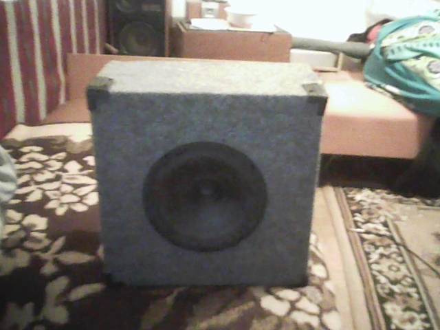

Épül már a saját hangláda és erősítő fej. DE. A két külön egységet milyen megoldással lehet összekötni? 6,3-as Jack dugóban gondolkodtam, de a csatlakozó hüvely esztétikus beszerelése gondot okoz a ládába. Más szóval: ti hogyan csinálnátok helyettem?
A hozzászólás módosítva: Dec 3, 2013
(#) akos70 válasza jani1987 hozzászólására (») Dec 11, 2013 /
Én is azzal csinálnám. Mi a baj vele? A falvastagság miatt tartasz attól, hogy nem tudod normálisan beleszerelni? Én erdészfúróval (vagy minek hívják) csinálnék egy nagyobb átmérőjű süllyesztést, akár kintről is lehetne, szerintem nem mutatna rosszul. Vagy belülről, ízlés szerint. 4-5 mm falvastagság még elég stabil lenne, azt meg már átérheti az aljzat.
